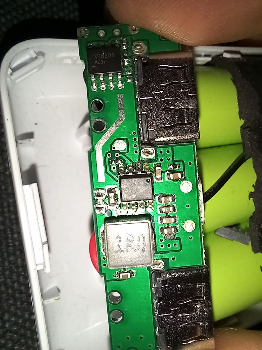

    Witam szanowne forum,

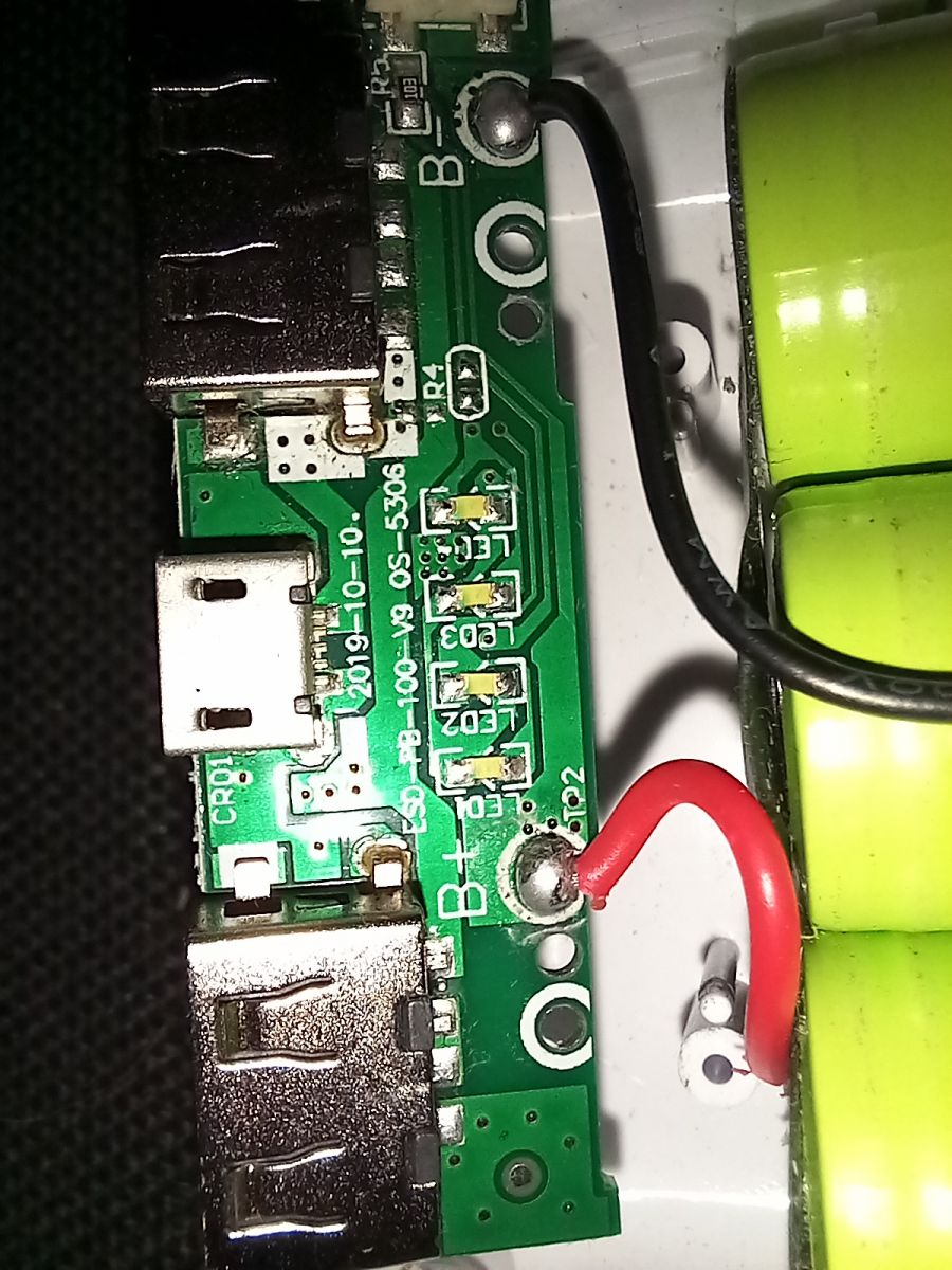

    Zakupiłem parę miesięcy temu powerbank, który jak się podłączy dowolne urządzenie, to włącza się automatycznie i wyłącza, kiedy się je odłączy. Problem polega na tym, że chciałem zasilić krótki pasek LED-owy na USB bezpośrednio właśnie z niego i powerbank się wyłącza, bo najprawdopodobniej pobór tej taśmy jest niski. Przy ładowaniu telefonu działa normalnie. Więc pytanie do was, co można zrobić, aby nie wyłączał się automatycznie? Czy odpowiada za to jakiś rezystorek? Czy może układ scalony jest tak zaprogramowany i nie da się nic w tym kierunku zrobić? Dołączam zdjęcia płytki z obu stron, pozdrawiam. :D

    Scalak na górze to zabezpieczenie ogniwa LiIon. Scalak na środku to przetwornica - ten nas interesuje, czy widać na nim oznaczenie?
    Ten układ scalony ma wiele funkcji i bardzo mało elementów zewnętrznych, elementy odpowiadające za parametry wyłączenia mogą po prostu nie być wyprowadzone na zewnątrz,.

    Przed chwilą sprawdzałem jeszcze dla pewności, ale nie ma żadnych oznaczeń.

    To nie ma jak tego rozpracować, chyba że ktoś zna budowę podobnych konstrukcji, gdzie było oznaczenie układu i dostępna dokumentacja, ja nie znam.
    Pozostaje dodatkowo obciążyć powerbank, tracąc część energii. W bardziej zaawansowanej wersji można by zrobić układ, który pobierałby prąd w impulsach, dzięki czemu strat energii będzie mniej.

    Ten scalak to chyba IP5306.

    Jak widać, scalak nie ma elementów zewnętrznych wpływających na parametry, nie można tego zmienić. Można co najwyżej dodać wstępne obciążenie >45 mA. Opcjonalnie takie obciążenie może być załączane w trybie przerywanym, jeśli zależy nam na niemarnowaniu energii.

    Własna przetwornica step-up podłączona do baterii akumulatorów z powerbanka :) i masz zasilanie bezprzerwowe do czasu rozładowania akumulatorów do napięcia progowego przetwornicy. W takim wypadku potrzebne jest dodatkowe zabezpieczenie żeby nie uszkodzić akumulatorów. W ten sposób budujesz własny zasilacz bateryjny jeszcze bez ładowarki czyli 1/2 powerbank od chińczyka. Własne akumulatory, własna łądowarka i przetwornica, obudowa i masz 100% powerbank od chińczyka, funkcjonalny tylko nie taki ładny. Rozwiązanie "po kosztach/low costs" to wpakowanie opornika na wyjściu +5V i grzanie go prądem z baterii, aby się przetwornica nie wyłączyła. Pozostaje tylko ustalić czy potrzeba 100mA prądu obciążenia czy więcej?
