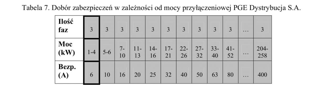

    Chciałem zapytać jakiej wartości zastosować ogranicznik mocy w złączu pomiarowym.
    • zabezpieczenie przedlicznikowe - RBK 50A
    • moc przylaczeniowa - 28KW
    Zastosować ogranicznik 40A czy może być 50A?
    W warunkach nie podano wartości ogranicznika.

    40 A to jakieś 25,8 kW, 50 A to 32,2 kW, ja bym wstawił 50 bo zawsze lepiej mieć więcej niż mniej, kwestia tego czy OSD będzie chciał zaplombować. Możesz zrobić tak że wstawisz 50 A ale mieć też przy sobie 40 A i jak nie będą chcieli zaplombować to na szybko wymienisz.
    Przy 3x40x235

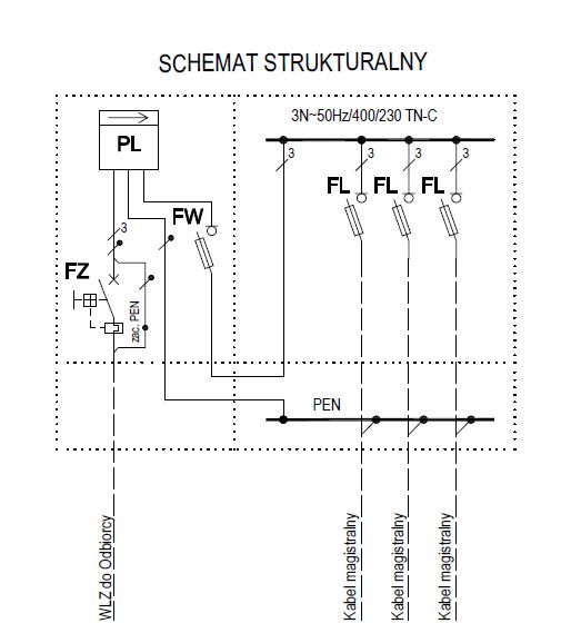

    W Tauronie mają taki standard: dla 28 kW - zabezpieczenie FW min. 80A, ogranicznik mocy FZ 50A.
    Schemat strukturalny instalacji elektrycznej z oznaczeniami komponentów i połączeń.
