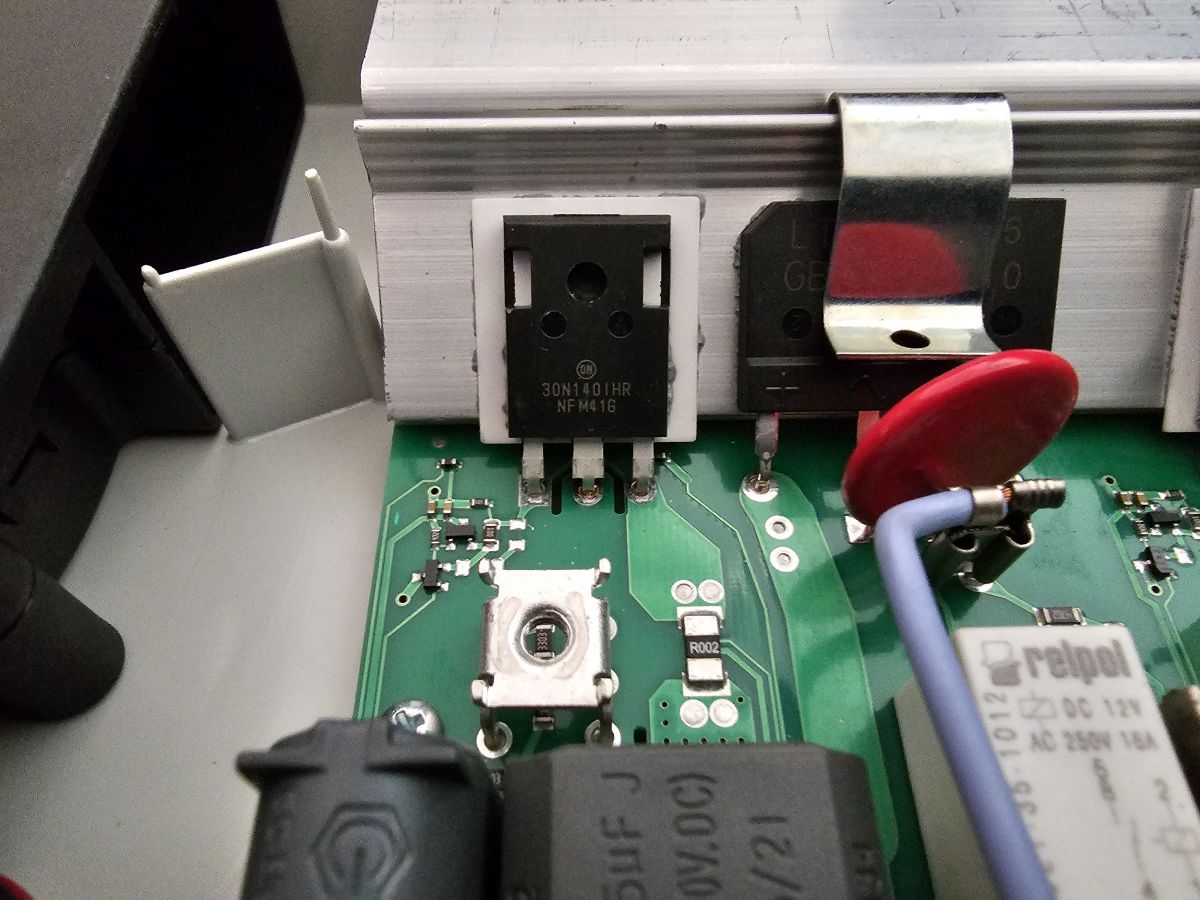

    30N140IHR
    NFM416 (to pewnie jakaś seria)
    Taki w tym gekowskim module lata. I żaden inny.
    Kapejszyn?
    Widok zbliżeniowy na elementy elektroniczne na płytce drukowanej, w tym tranzystor oznaczony 30N140IHR NFM416, zamontowany na radiatorze.
    Malowanka na alienieekspresie:
    https://pl.aliexpress.com/item/1005002531690700.html

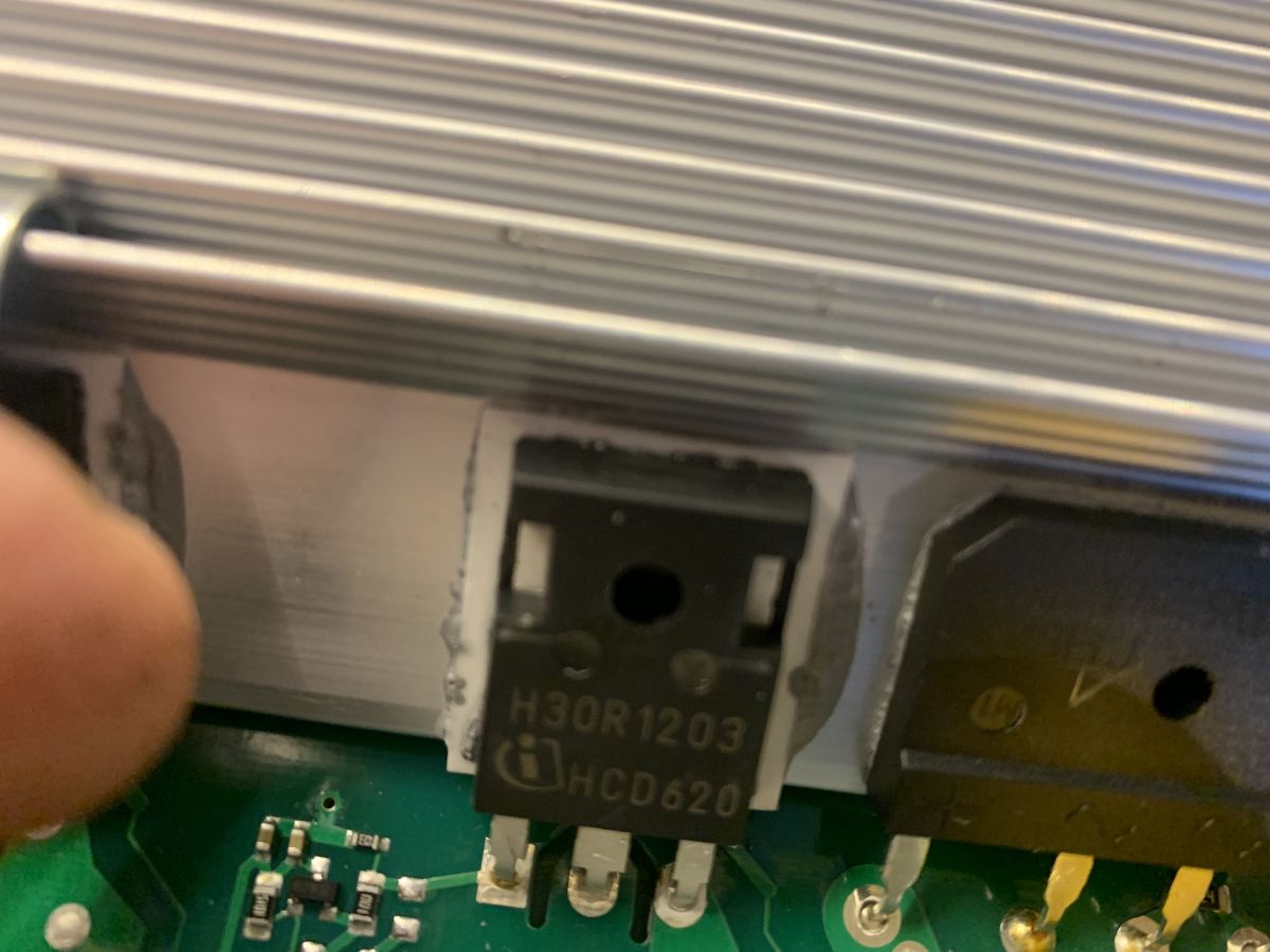

    Zdarzały się również H30R1203 - taki jak u autora.
    Zbliżenie na tranzystory H30R1203 zamontowane na radiatorze na płytce drukowanej.

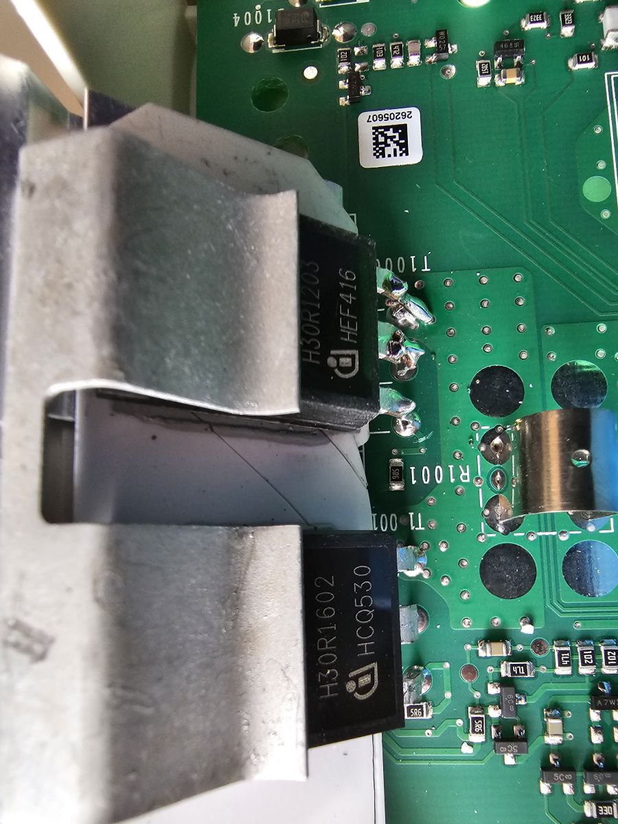

  • #11 20707031
    AsReeX
    Poziom 40  
    Posty: 4556
    Pomógł: 688
    Ocena: 1586
    @mąci Zrób zdjęcie swojego modułu, bo kolega jest człowiekiem małej wiary.

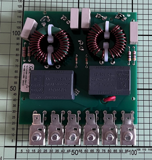

    keseszel napisał:
    Skryn - pytanie do Cb. Skąd wiesz, że to malowanka? Pytam z ciekawości? Miałem też malowanki, ale tam nóżki były inne.
    Przy wymianie tranzystorów sprawdzam, czy jest taki sam układ wyprowadzeń. Do tej pory w moich przypadkach nie było , farcik ;-).
    Jesli nie są takie same decyduję się na kabelkologie.
    Wiesz, ja mam dostęp do sprawnych oryginałów. Demobile mają zazwyczaj na cztery tranzystory jeden poharatany. Więc mam trzy sprawne sztuki. I pewne, bo fabryczne. Malowankami dostępnymi w necie się kompletnie nie interesuję. Po prostu wylut/wlut i urządzenie ma trybić... :)
    Do tego płytka filtrów 1210346 za 112 zeta brutto i jedziemy z koksem:
    Płytka filtrów sieciowych z cewkami i kondensatorami, model 1210346, widok z góry.
