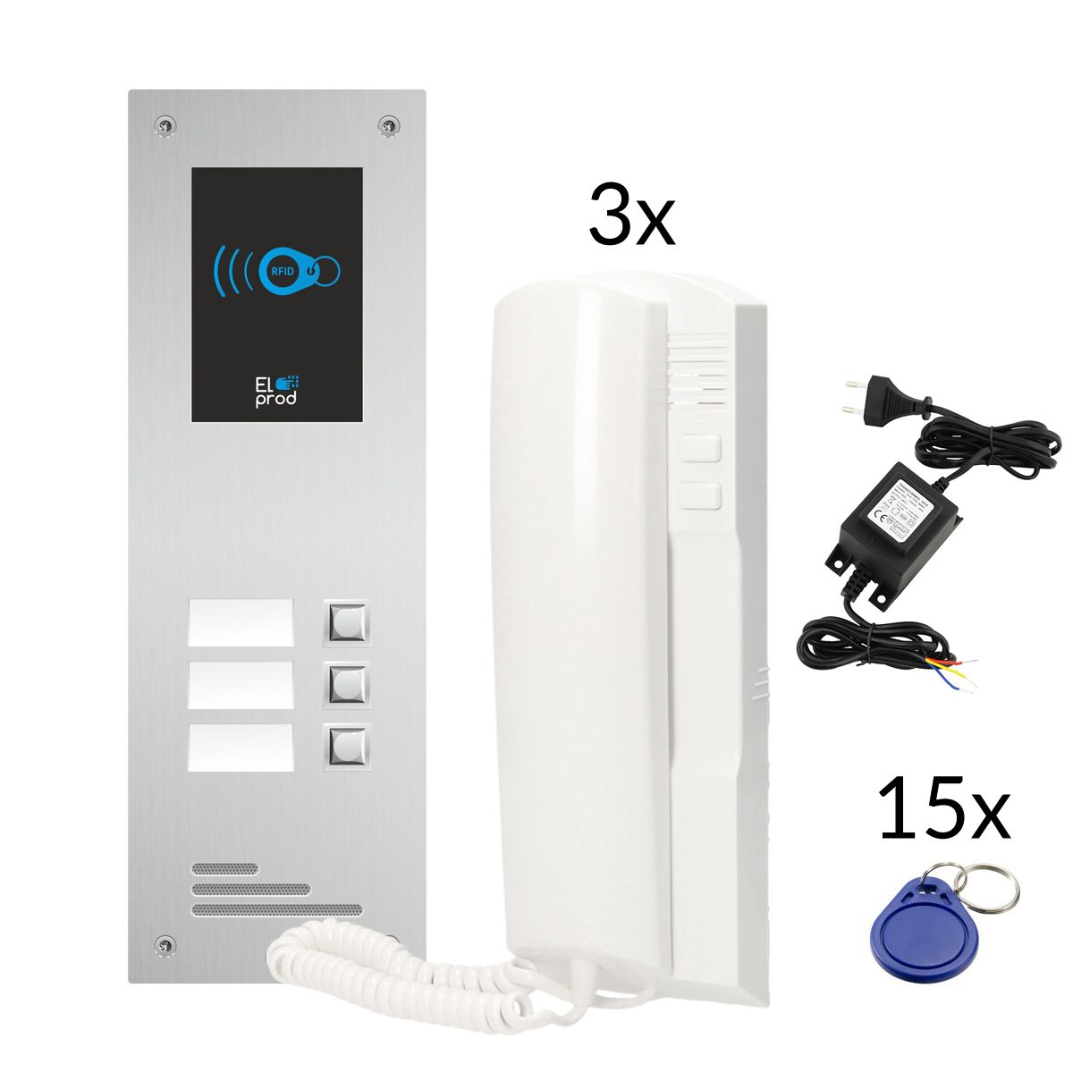

    Ostatnio spalił sie nam zasilacz w domofonie, po wymianie na nowy, okazało się, że breloki przestały działać. Już mam dosyć dzwonienia na serwis, postaram się to zrobić sam z Waszą pomocą. Szukałem trochę na internecie, ale na nic ciekawego nie natrafiłem. Ktoś wie, jak ugryźć ten temat? Zestaw domofonowy z panelem RFID, trzema słuchawkami, zasilaczem i piętnastoma brelokami.

    Dzięki, ale mój domofon nie posiada więcej, niż 3 przyciski, więc wpisywanie 9999 czy wciskanie gwiazdek, płotków niestety jest niemożliwe 🙃

    Daj zdjęcie Twojej kasety domofonowej, ale nie ściągaj zdjęć z internetu, tylko zrób zdjęcie Twojej kasety.
    Czy czytnik w ogóle jakoś reaguje na brelok, czyli np. zapika, ale nie rozpoznaje, czy w ogóle nie ma żadnej reakcji?
