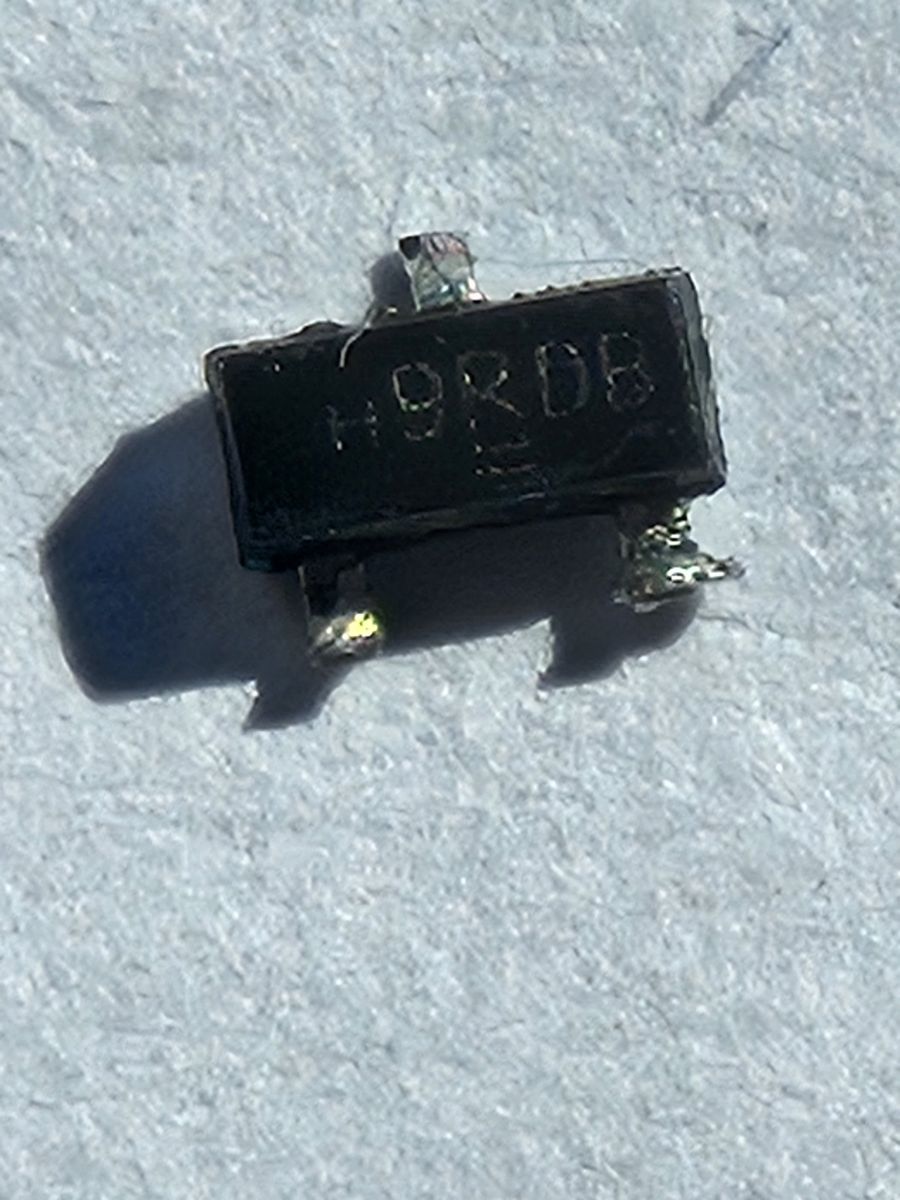

    Dzień dobry, potrzebuje pomocy w rozszyfrowaniu tranzystora smd. Zdjęcie w załączniku. Identyfikacja tranzystora SMD na podstawie zdjęcia

    W czym to siedzi?
    Może to być np.: LM4050BIM3-4.1, R3130N39EA, ELM7629HAB, BZX84C16, AP130-33R, ...

    Można jeszcze rozrysować jakie są połączenia.

    Z dużym prawdopodobieństwem jest to SI2367DS-T1-GE3.
