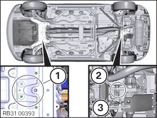

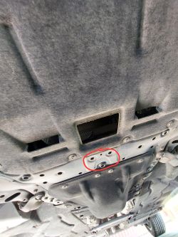

    Dzień dobry. Chciałbym podnieść przód auta BMW X2 i podstawić kobyłki pod boczne punkty podparcia przy kołach. Nie znalazłem w Internecie informacji, gdzie znajduje się przedni centralny punkt podparcia dla tego samochodu. Zamieszczam zdjęcia z pytaniem, czy w zaznaczonym punkcie mogę umieścić podnośnik, żeby podnieść przód auta? Z góry dziękuję za udzieloną pomoc.
    Podwozie samochodu BMW X2 z zaznaczonym potencjalnym punktem podparcia. Podwozie samochodu BMW X2 z zaznaczonym punktem potencjalnego podparcia do podnośnika.
    Tak to jest dokładnie te miejsce które zaznaczyłeś.
    Widok od spodu samochodu z oznaczeniami szczegółów montażowych.
