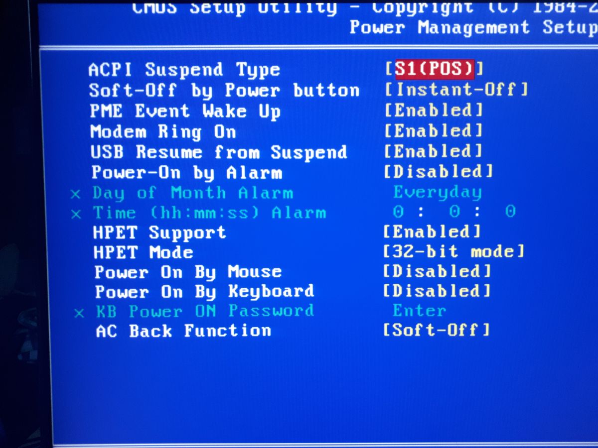

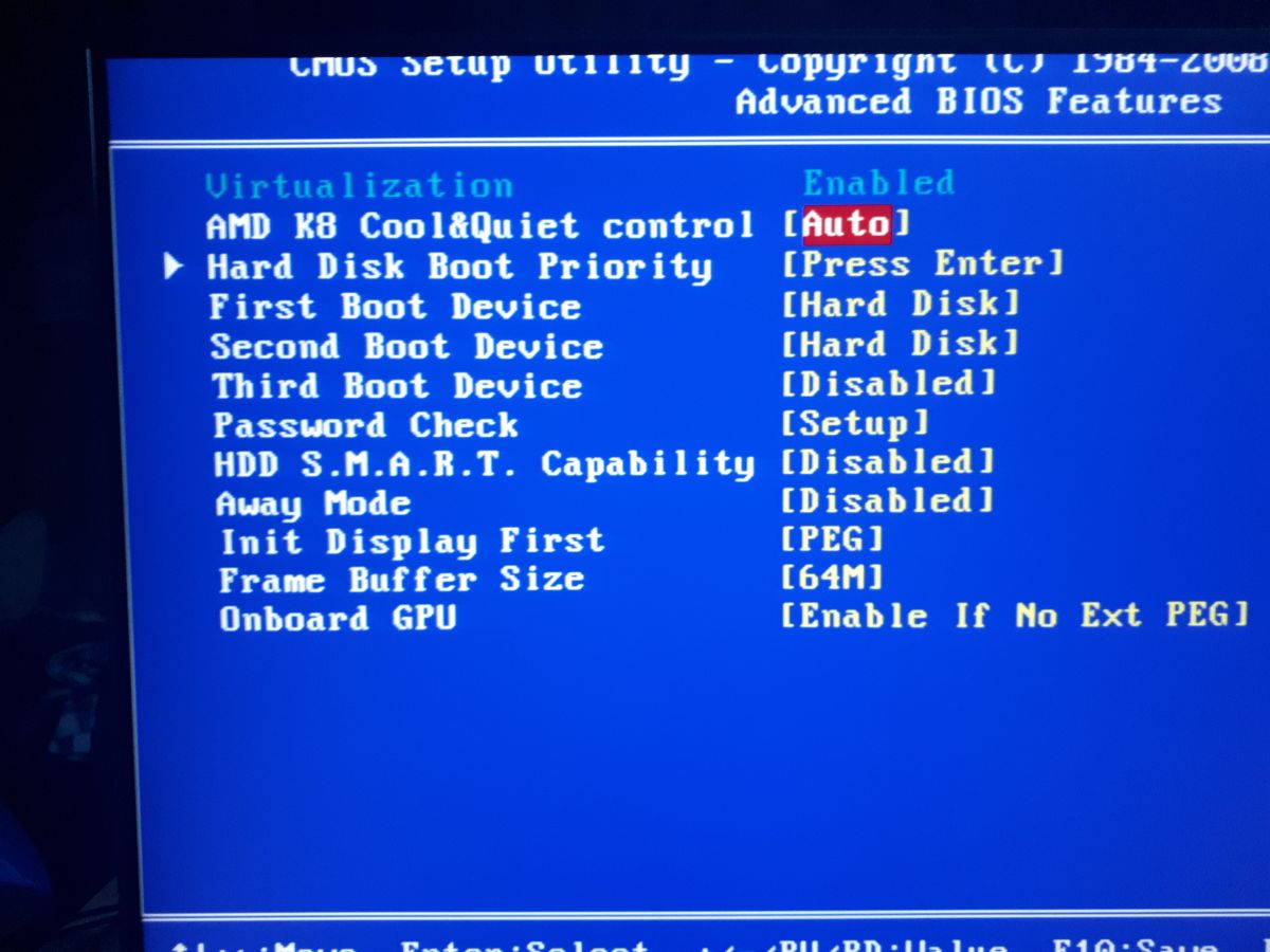

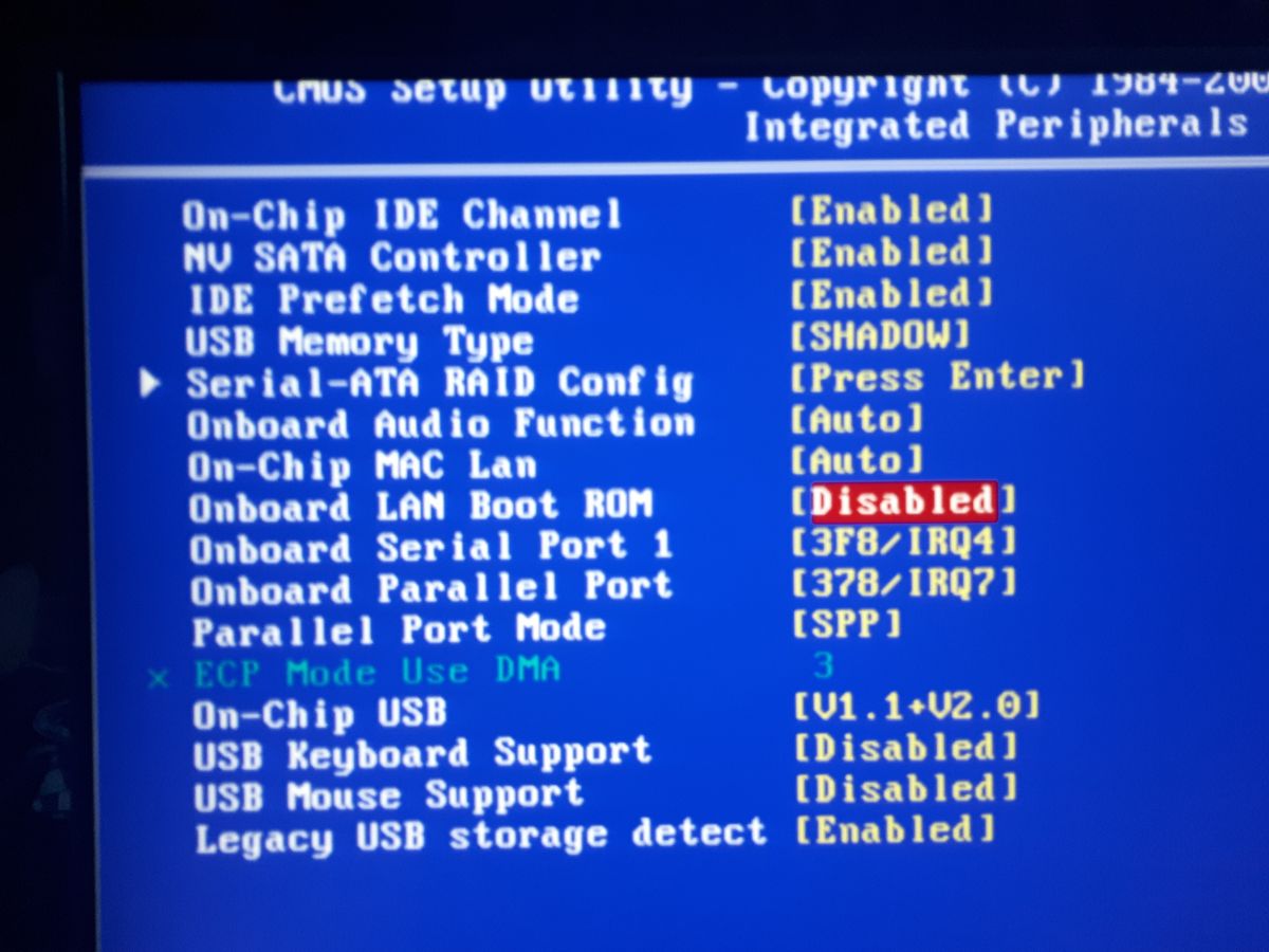

  • #6 20720274
    Ares0
    Poziom 3  
    Posty: 9
    >>20720258
    Zmieniałem kable, na nic.
    Poniżej ustawienia.
    Zrzut ekranu BIOS z ustawieniami bootowania. Zrzut ekranu z ustawień BIOS z menu Integrated Peripherals z różnymi opcjami konfiguracyjnymi. Ekran ustawień BIOS z widocznymi opcjami zarządzania energią. Ekran ustawień BIOS z informacjami o stanie systemu i temperaturach. Zrzut ekranu z ustawień BIOS-u pokazujący konfigurację kanałów IDE i pamięci.
    Bez dysku wyskakuje error Disk Boot Failure. Insert System Disk And Press Enter
    Zasilacz ATX-380W-CL marki AWA
    Karta graficzna znajduje się w płycie głównej

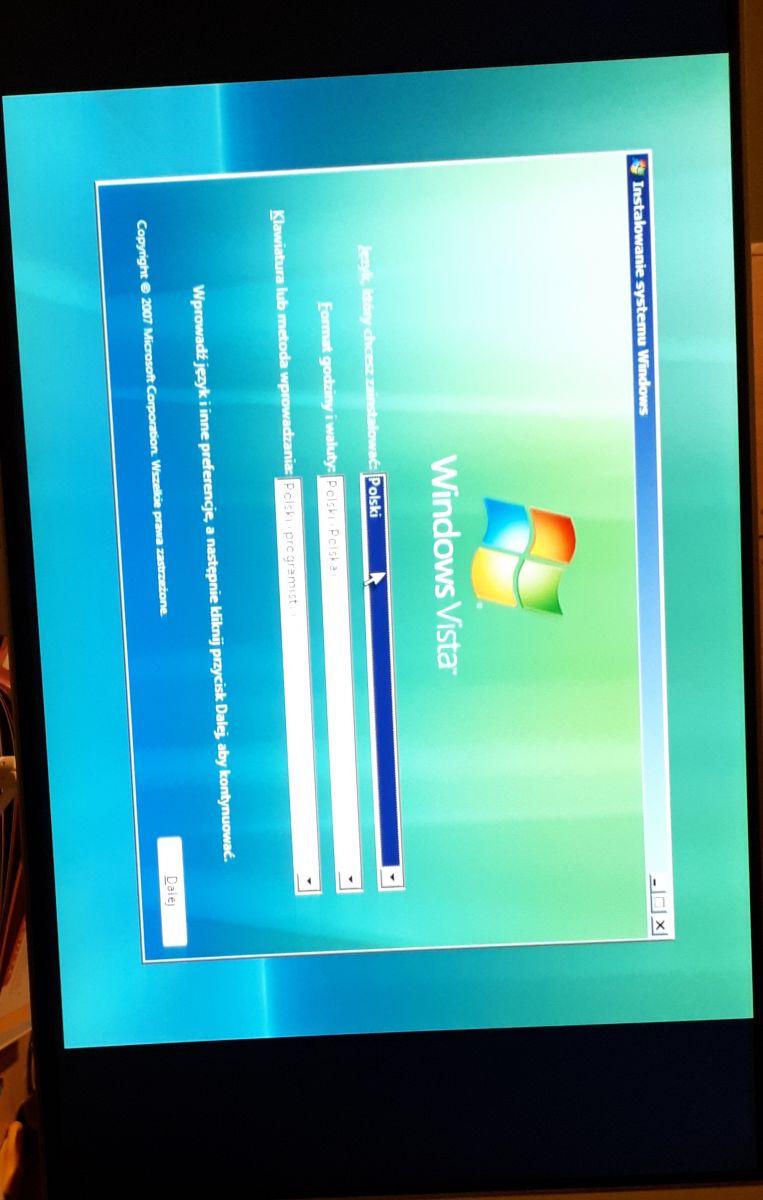

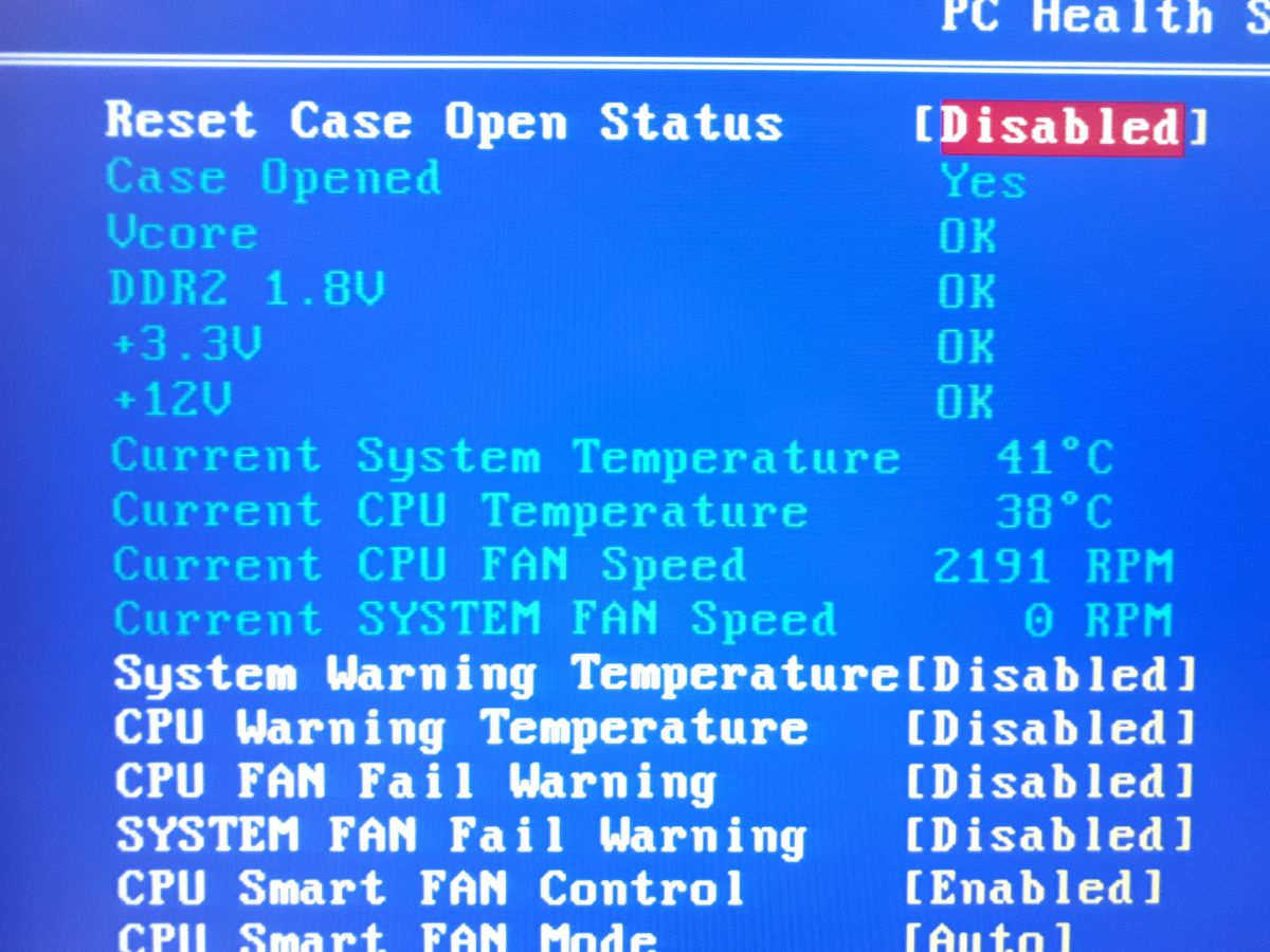

  • #10 20721493
    Ares0
    Poziom 3  
    Posty: 9
    Nie wierzę, wymieniłem dysk i udało mi się uruchomić instalatora Windows Vista, ale jest jeden problem. Po uruchomieniu instalacji, program się zawiesza (poniższe zdjęcie) Ekran instalacyjny systemu Windows Vista z polskimi ustawieniami językowymi.
    Jak podaje producent płyty głównej https://www.gigabyte.pl/products/page/mb/ga-m61pme-s2_2x/kf to niby obsługuje system Windows Vista (próbowałem na service pack i enterprise service pack 2 ze strony WinISO). Procesor ma 40° natomiast grafika na płycie głównej, według mnie zbyt bardzo się nagrzewa
    Może przez to się zacina? Pozostaje do waszej dyspozycji.
    Już jest naprawdę jest blisko. Myślę, że uda się coś zdziałać, bo męczę się z tym ponad rok jak i nie dwa lata.

    @Kolobos chcesz i masz. (Przepraszam, ale nie doczytałem, aż mi się śmiać chciało :D) Uruchomiłem Linux Mint i o dziwo działa, mniej się grzeje i nie zawiesza! Spróbowałbym Windowsa, ale pewnie będzie tak jak wcześniej. Jeśli coś się jeszcze wydarzy, dam znać. Dzięki za pomysł, człowieku. W życiu bym na to nie wpadł (może kiedyś).
    A i mam jeszcze pytanie. Wiesz, jak sprawdzić temperaturę procesora czy np. obroty wentylatora, ale nie w BIOSie, tylko na tym Linuksie? Próbowałem uruchomić Redshifta, ale się nie włącza.
    Jest reakcja na komb. klawiszy <Shift>+<F10> ?
    Ares0 napisał:
    jak sprawdzić temperaturę procka czy np. Obroty wiatraka
    lm-sensors (Linux monitoring sensors)
    czyli w emul. terminala:
    sudo sensors-detect - odpowiedzieć na pytania...
    sensors
    jak graficznie to zainstaluj np. psensor
    a jak masz Mint z Cinnamon to lepiej wejdź w Aplety i zainstaluj Sensors Monitor: https://cinnamon-spices.linuxmint.com/applets/view/337
    (będzie propozycja instalacji zależności - potwierdzić)
    BTW: jak to płyta https://www.gigabyte.pl/products/page/mb/ga-m61pme-s2_2x/sp
    czyli powinien być odczyt temp. CPU ( https://docs.kernel.org/hwmon/k8temp.html )
    + może z EC - LPC I/O ITE IT8716F ( https://docs.kernel.org/hwmon/it87.html )
  • #17 20722575
    Ares0
    Poziom 3  
    Posty: 9
    Jeśli chodzi o sensora, to pokazuje tylko temperaturę procesora. Dokładnie tylko dwóch rdzeni. O reszcie ani śladu... A online nie mogę zainstalować, bo nie mam na modemu (bo to stary komp, taki dla zabawy). Co do basewin , jutro sprawdzę.
