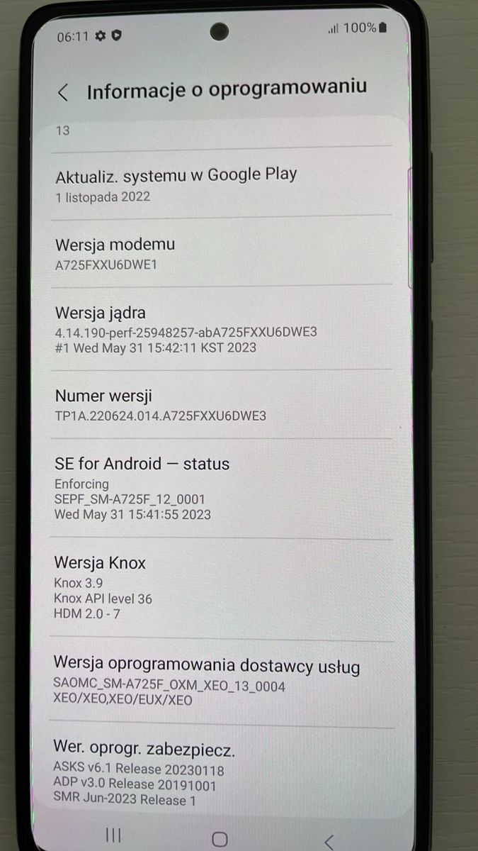

    W temacie downgrade: czy wszystko robiłeś zgodnie z instrukcją:
    https://www.samsungoneui.com/firmware/downloa...sungs-downgrade-rom-android-13-to-android-12/
    Teoria mówi, że to powinno się udać, praktyka jak zawsze potrafi mieć odmienne zdanie.
    Twój błąd: ODIN fail auth wskazuje na to, że wersja softu, którą próbujesz wrzucić, jest przeznaczona do innego modelu urządzenia.
    Zobacz:
    https://www.elektroda.pl/rtvforum/topic3502759.html

    Kalibracje moze przeprowaczic tylko serwis autoryzowany. Mozna do nich podejsc z telefonem, i za drobna oplata taka usluge powinni wykonac. Alternatywnej opcji w tym modelu brak.
    Downgrade jest zalezny od wersji bootloadera. Jesli masz wciaz soft z 4-ka to mozesz sie cofnac do 12-ki. Jesli z 5-ka badz 6-ka - nie. Skoro wspominasz o najnowszym sofcie, to pewnie cos w tym stylu A725FXXU6DWE3.
    Mozna wgrywac softy jedynie w ramach tej samej wersji, badz wyzszej.
    Na przyszlosc w Samsungach z optycznym czytnikiem linii, nie nalezy uruchamiac telefonu z odlaczonym czytnikiem. Jak przekladasz ekran, czy chcesz cos sprwadzic - za kazdym razem upewnij sie, ze czytnik linii jest podpiety. Wtedy kalibracja nie jest problemem i czytnik dziala poprawnie.

    Czyli tak jak pisalem, nie masz tu czego zanizac. Aktualnie, to najnowszy dostepny soft i mozesz jedynie wgrac ten sam. Zglos sie do serwisu autoryzowanego, jesli taki jest w twoim miescie badz okolicach i popros o kalibracje czytnika.
