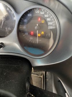

    Witam, czy ktoś wie, co może być powodem świecenia się tych kontrolk?
    Samochód czasami nie chce odpalić. Deska rozdzielcza samochodu z zapalonymi kontrolkami ostrzegawczymi.

    Czujnik kąta skrętu (ta kierownica) następnie pewnie ESP związane z czujnikiem kąta skrętu (auto w poślizgu) oraz chyba czujnik ciśnienia powietrza w kołach. Nic co by powodowało niemożliwość odpalenia auta.

    Kiedy mrygają absy wtedy nie chce odpalić
