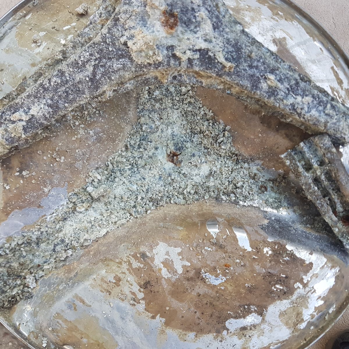

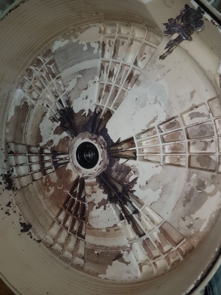

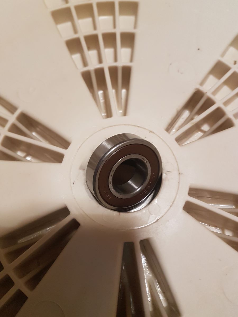

    Ocena: 853
    @Sebastian_M26 Link do cennika jest jak najbardziej trafny. Odlicz od tego koszty wysyłki, a dolicz 2x przyjazd do klienta, demontaż i montaż bębna, czyszczenie zbiornika, czyszczenie bębna, czyszczenie krzyżaka i grzałki, i wyjdzie 550 zł. No i w 60 minut tego nie zrobię. Jeśli ktoś podeśle zespół piorący i nie dotknę się do syfu, jaki jest w zbiorniku, to zrobię to za 260 zł.
