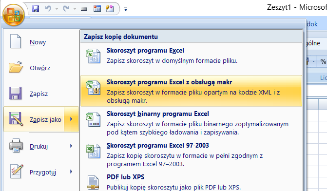

    Dzień dobry. Mam problem z zapisaniem arkusza.
    Wygląda to następująco:
    Otwieram arkusz excel- otwieram VB -daje insert moduł- wklejam kod i zapisuje. Wracam do arkusza i kod działa. Wchodzę ponownie do edytora VB , kod jest i działa w arkuszu ale... jak zamknę arkusz, pomimo zapisania go, to po ponownym otworzeniu ,kodu nie ma. Co robię nie tak.

    Czy zapisujesz plik w formacie dopuszczającym użycie makr tzn. np. xls lub xlsm?
    Bo jeśli to jest .xlsx, to zapisze się bez makr.

    Xlsx
    Tak to była przyczyna, nieprawidłowy format pliku bez obsługi VB. Gdzie jest opcja zamknij wątek.
