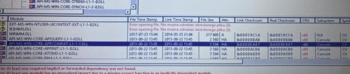

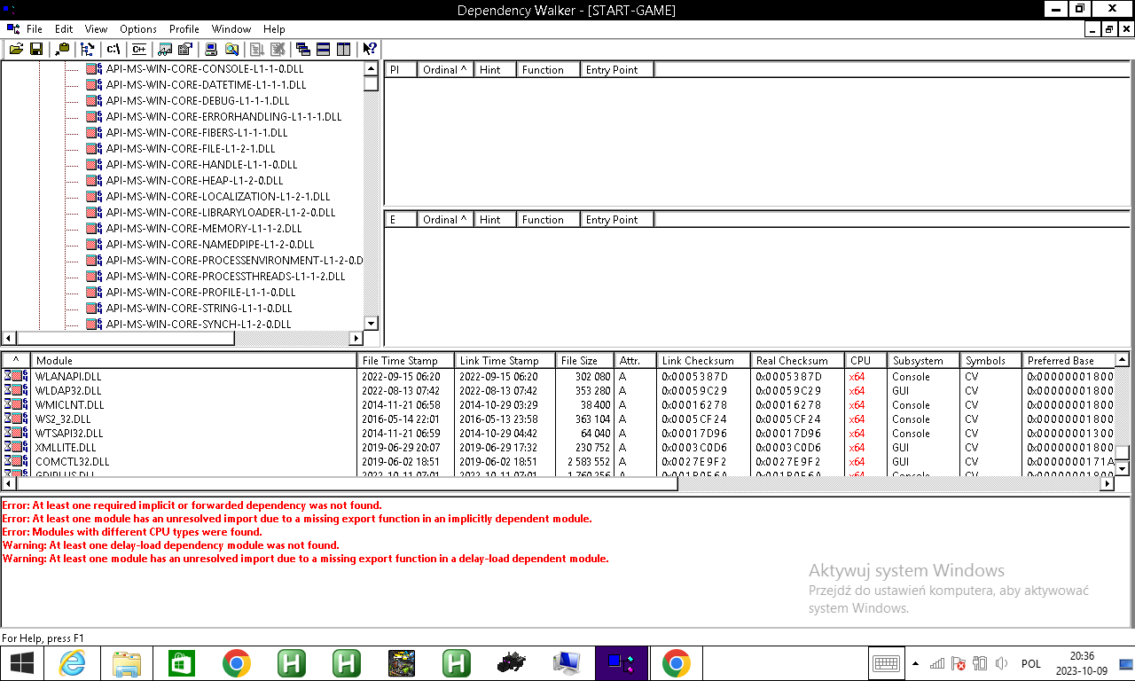

    Cześć mam problem z błędem który wyskakuje mi gdy chce uruchomić grę mx bikes oraz farming simulator. Wszystko ładnie działało ale tej gry nie włączałem od roku,gdy teraz postanowiłem to zrobić wyskakuje błąd ze aplikacja nie została poprawnie uruchomiona 0xc000007b. DirectX,net framework oraz vcredist wszystko jest zainstalowane.Oglądałem dużo poradników i większość mówiła o tych oprogramowaniach co wymieniłem wyżej,zainstalowałem ale nie pomogło,najnowsze sterowniki również są.Pobrałem program Dependency Walker do patrzenia problemów z plikami
    dll,włączyłem wybrałem grę i wyskoczyło mi dużo bledów w system32 z plikami dll. W sensie pokazuje dużo plików 64x na czerwono.Gdy pobrałem jeden plik z nich,podczas wrzucania pokazuje ze tej plik już jest pomijam to lecz mam odmowę. Bardzo proszę o pomoc bo już nie mam siły i 2 dzień się z tym mecze
    Zrzut ekranu przedstawiający zależności DLL z błędami w programie Dependency Walker. Zrzut ekranu z programu Dependency Walker pokazujący błędy związane z plikami DLL.

    Po co zamieszczasz jakies bezuzyteczne kawalki zdjesc ekranu? Zamiesc SCREEN CALEGO OKNA oraz najlepiej log w zalaczniku.

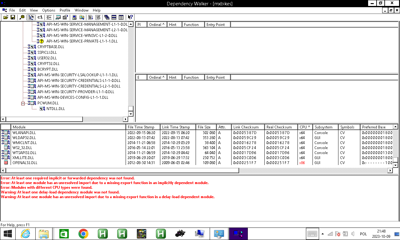

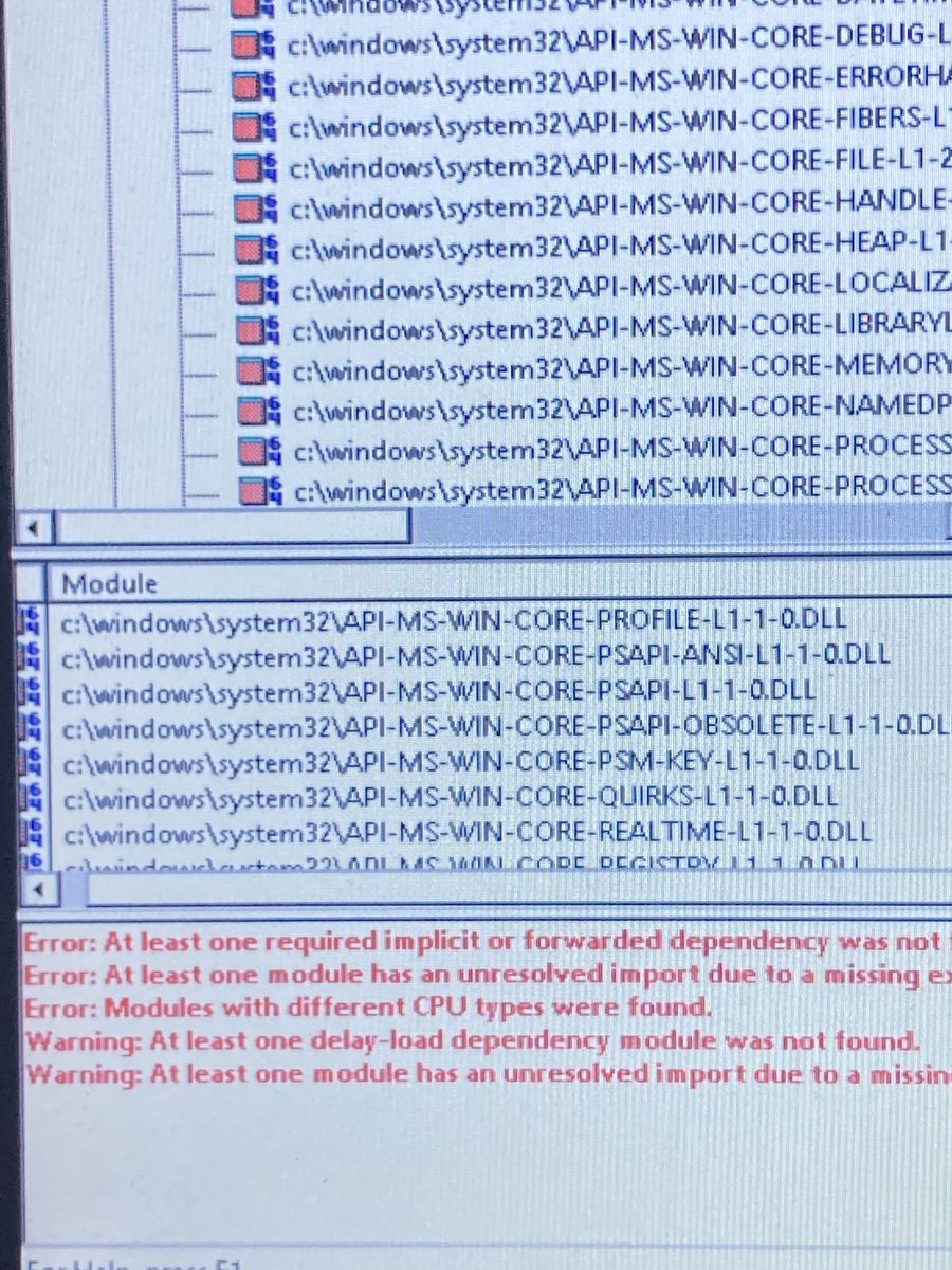

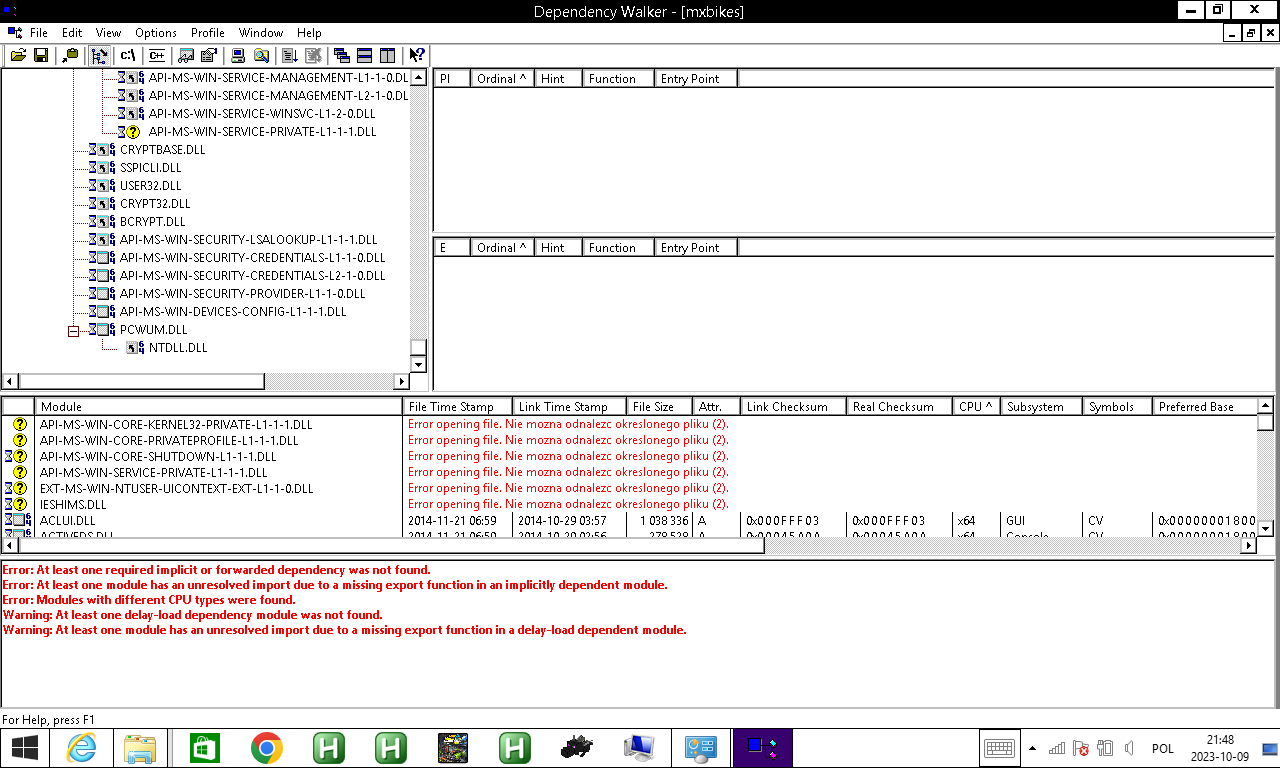

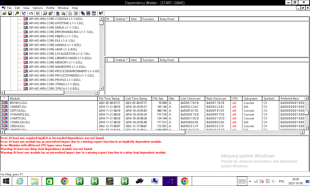

    Zamieszczam zdjęcia na których widać wszystkie błędy
    Problem z 0xc000007b podczas wchodzenie w grę Windows 8.1 Problem z 0xc000007b podczas wchodzenie w grę Windows 8.1 Problem z 0xc000007b podczas wchodzenie w grę Windows 8.1

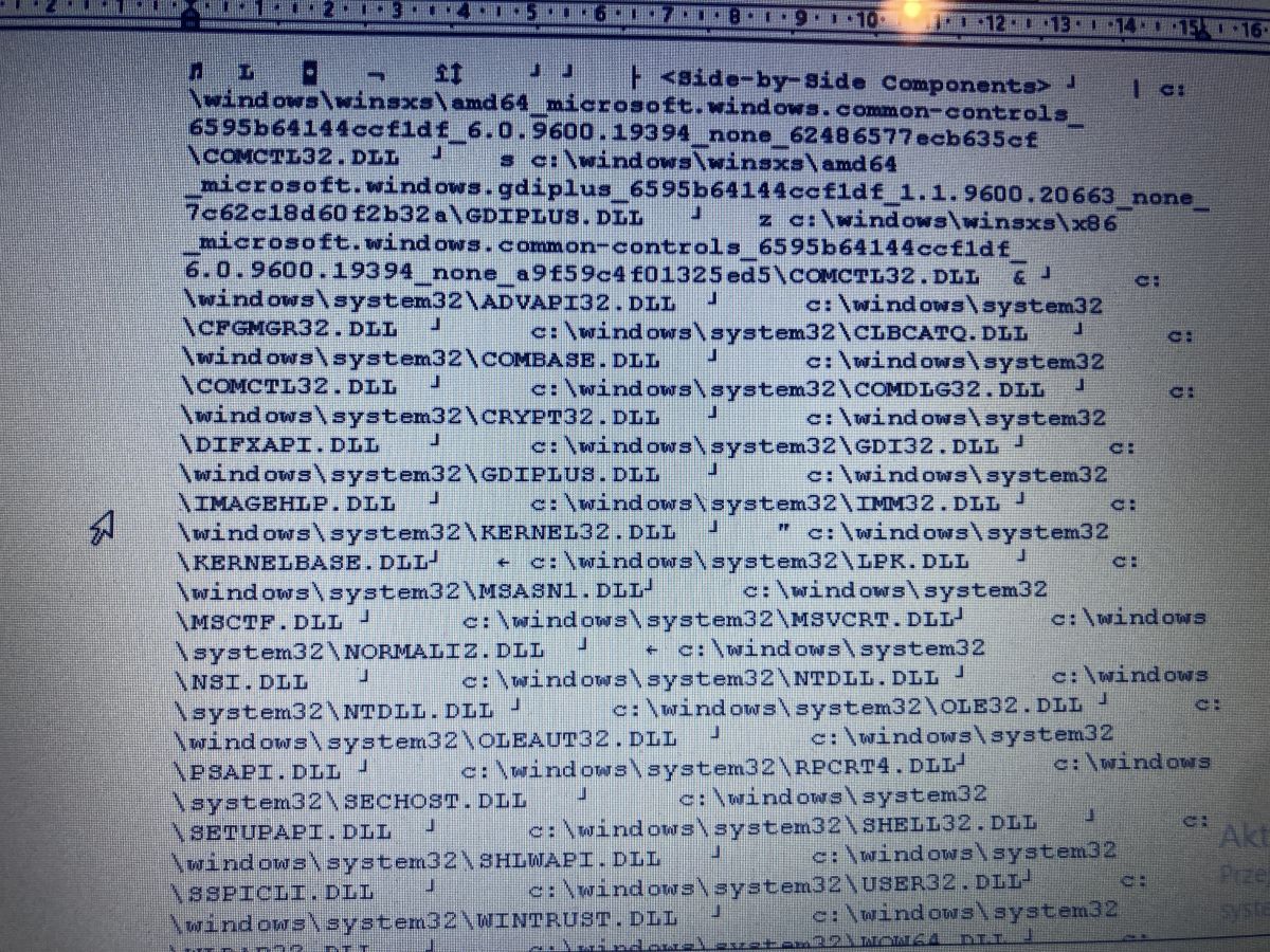

    Tutaj log z zapisu jest tego bardzo dużo Problem z 0xc000007b podczas wchodzenie w grę Windows 8.1 [img-1]

    Wysłałem wszystko niżej dokładne oraz całościowe zdjęcia,bardzo liczę na pomoc bo już nie mam na to siły

    Robisz sobie zarty z tymi zdjeciami ekranu? Ten niby log z "wordpada"? to tez jakas pomylka!
    Zacznij od nauki robienia screenow ekranu -> https://www.dell.com/support/kbdoc/pl-pl/0001...en-w-systemach-operacyjnych-microsoft-windows
    Pozniej naucz sie zamieszczac zalaczniki na forum i zamiesc log z programu w zalaczniku!
    Przeczytaj tez to ze zrozumieniem i uzyj wlasciwej wersji DW -> https://forum.pclab.pl/topic/1008612-poradnik-jak-naprawi%C4%87-b%C5%82%C4%85d-0xc000007b/ dla 32bitowej aplikacji 32, a dla 64bitowej 64.
    Jak na razie wszystko co zamiesciles jest bezuzyteczne. Slabo to widze jak dalej bedziesz sie tak staral.

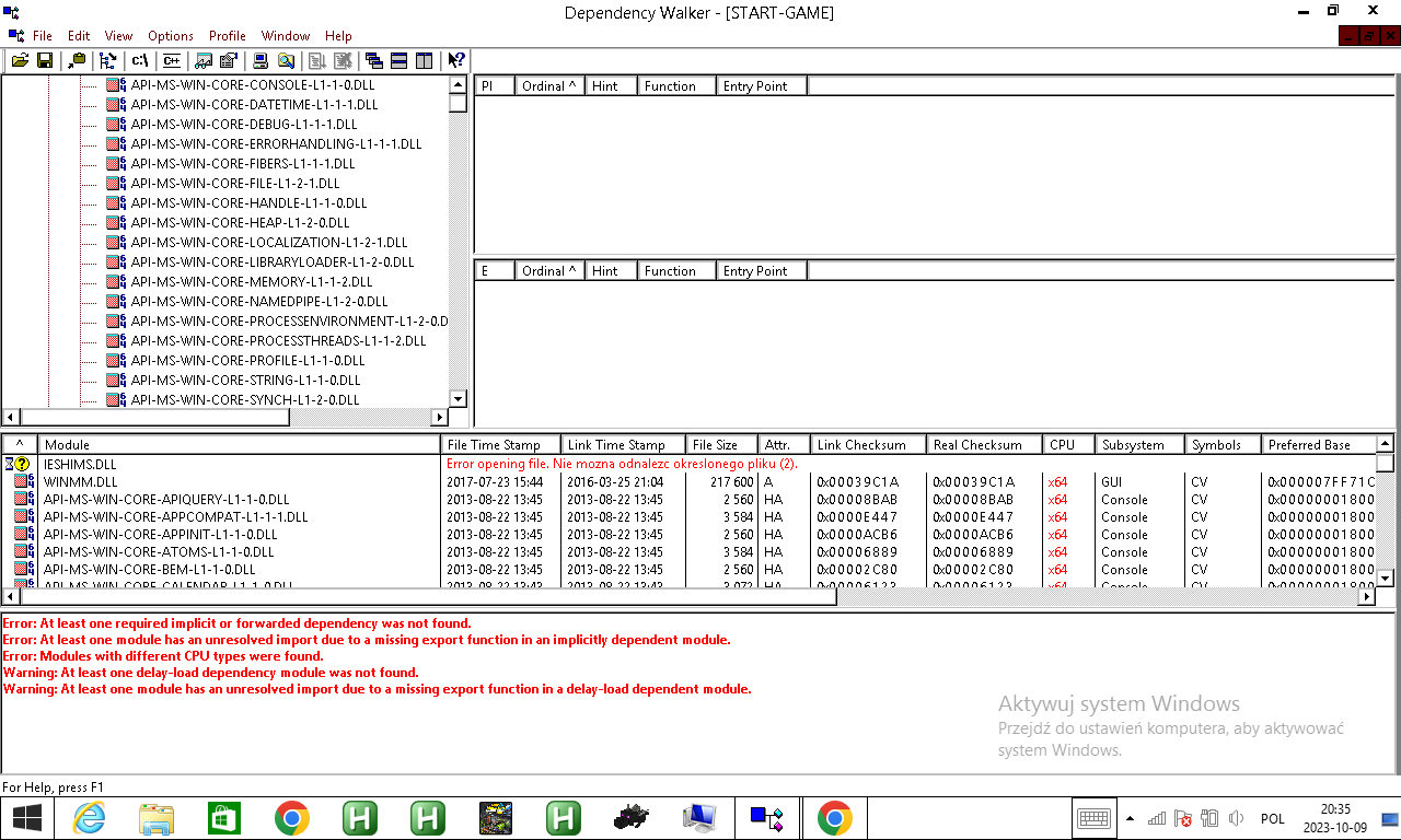

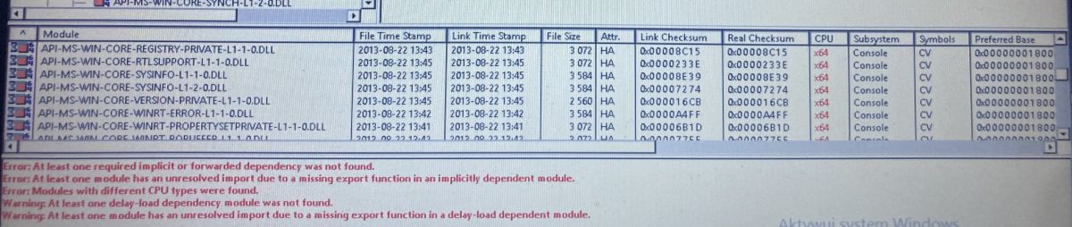

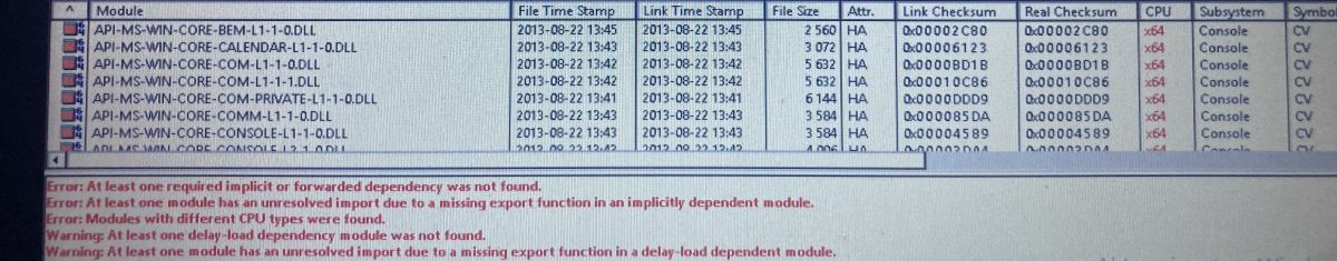

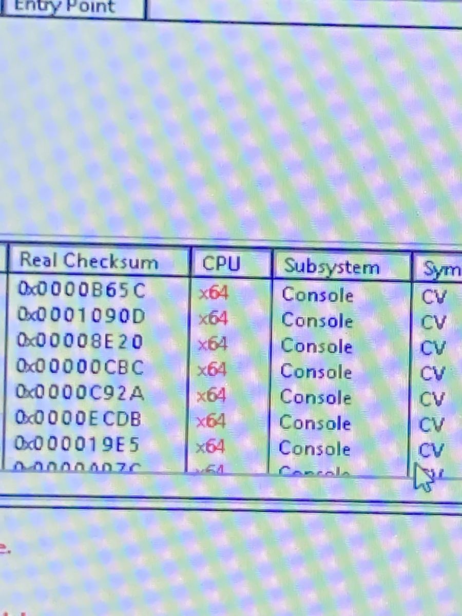

    screeny takie jak powinne byc i program jest 64bit i dependency walker rowniez 64bit wszystko zrobione i zainstalowane jak z poradnika
    Zrzut ekranu programu Dependency Walker z otwartym plikiem [START-GAME], wskazujący brakujące zależności i błędy. Zrzut ekranu programu Dependency Walker z listą zależności i błędów. Okno programu Dependency Walker pokazujące listę brakujących zależności dla aplikacji w wersji 64-bitowej. Zrzut ekranu programu Dependency Walker pokazujący brakujące zależności.

    Czy mozesz rozciagnac srodkowa czesc okna z DW, te z brakujacymi pliki tam zeby bylo cos tam widac, a nie nadal losowe screeny z roznych czesci listy.
    Do tego nadal brakuje logu z programu.

    Już doszedłem do wszystkiego jest błąd z plikiem openal32.dll bo jest x86 a nie x64 zmieniłem nazwę jak w poradniku i teraz wyświetla ki komunikat przy włączaniu gry ze nie ma pliku openal

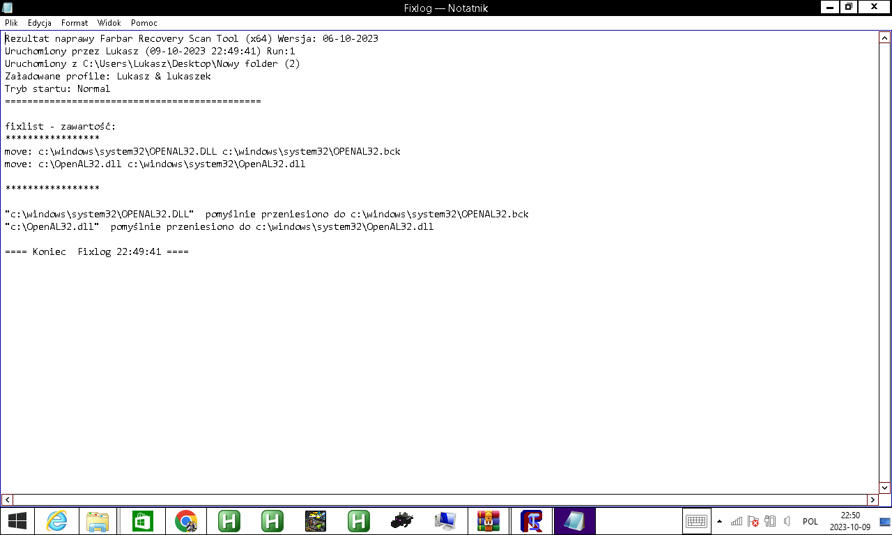

    Faktycznie tylko openal pokazuje.
    Plik z zalacznika rozpakuj do C:\ ma byc w: C:\Openal32.dll
    Sciagnij FRST i wykonaj taki Fixlist.txt:
    move: c:\windows\system32\OPENAL32.DLL c:\windows\system32\OPENAL32.bck
    move: c:\OpenAL32.dll c:\windows\system32\OpenAL32.dll
    Ewentualnie mozesz skopiowac rozpakowany plik z zalacznika do katalogu z gra i sprawdzic czy to wystarczy.
    • OpenAL32.zip (53.71 KB) Musisz być zalogowany, aby pobrać ten załącznik.

    wszystko zrobione blad faktycznie znikl lecz gra sie uruchamia na sekunde i znika odrazu :(
    Zrzut ekranu przedstawiający notatnik z wynikiem naprawy użycia Farbar Recovery Scan Tool, pokazujący przeniesienie plików DLL.
