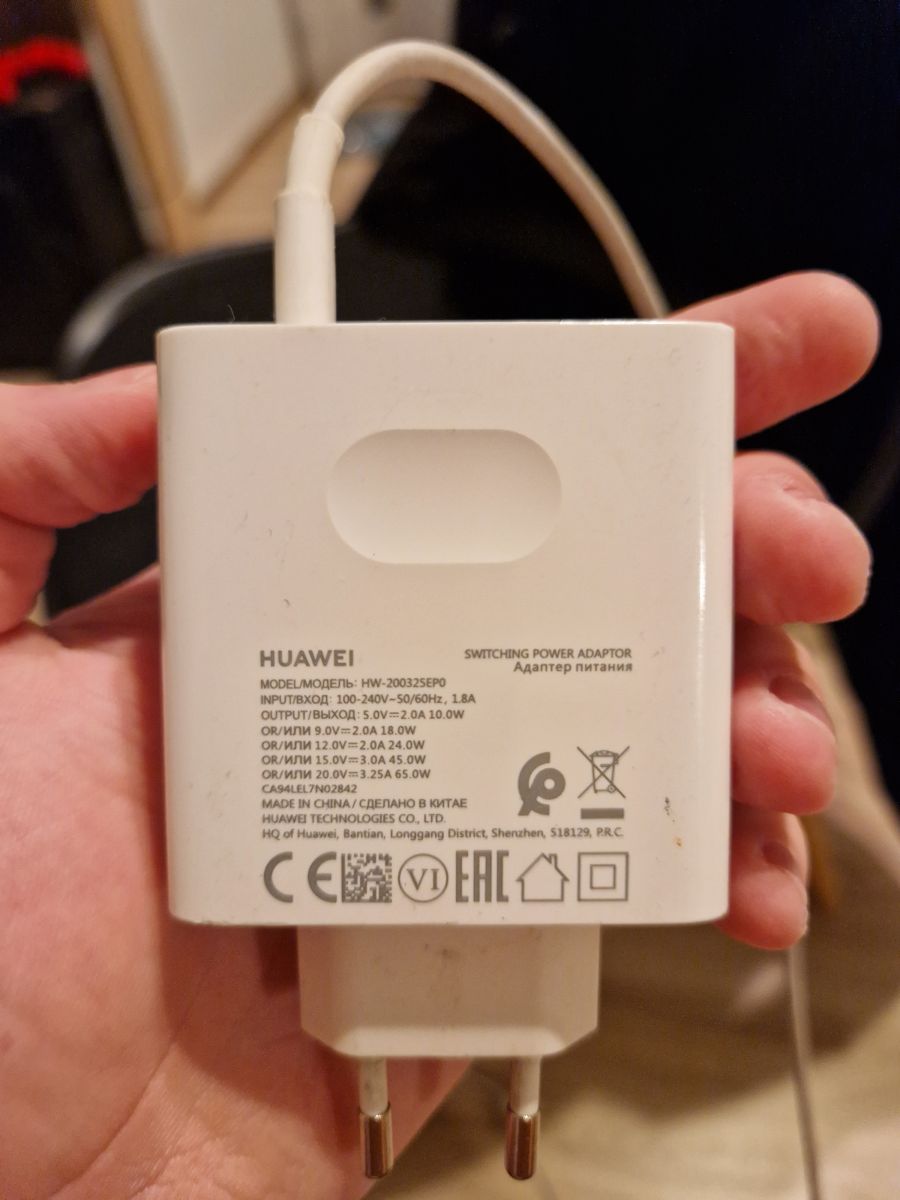

    Witam. Posiadam samsunga s22 i jak wiadomo samsung nie daje do swoich telefonów ładowarek. Czy jeśli użyje do ładowania go mojej starej ładowarki która ma aż 67W nic się nie stanie? Z góry dzięki za odpowiedź

    Nic się nie stanie, ładowarka i telefon uzgodnią prąd i napięcie ładowania :)

    Strzelam że to Xiaomi MDY-12-EH :) a to ze względu na dość nietypową wartość mocy.

    Xiaomi MDY-12-EH
    Tak to ta ladowarka
    Chociaż teraz zauważyłem że jak ją podpiąłem to nie ładuje mi na tym "Superszybkim ladowaniu" tylko na samym "Szybkim" A jak podłączyłem pod ładowarkę od laptopa to nagle zaczęło "super szybko" ładować. To mogę ta od lapka?

    Możesz, chociaż pamiętaj, że im szybsze ładowanie, tym większa temperatura baterii a co za tym idzie szybsza jej degradacja :) jak zmieniasz telefony co 2 lata to nie ma problemu ale jak trzymasz dłużej to warto przemyśleć czy choćby w ustawieniach nie zejść z mocą :)
