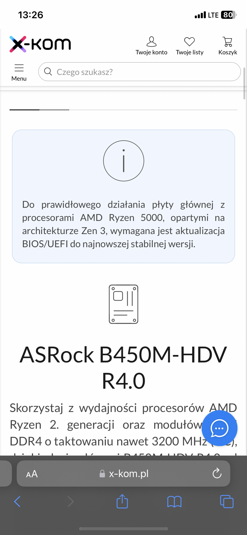

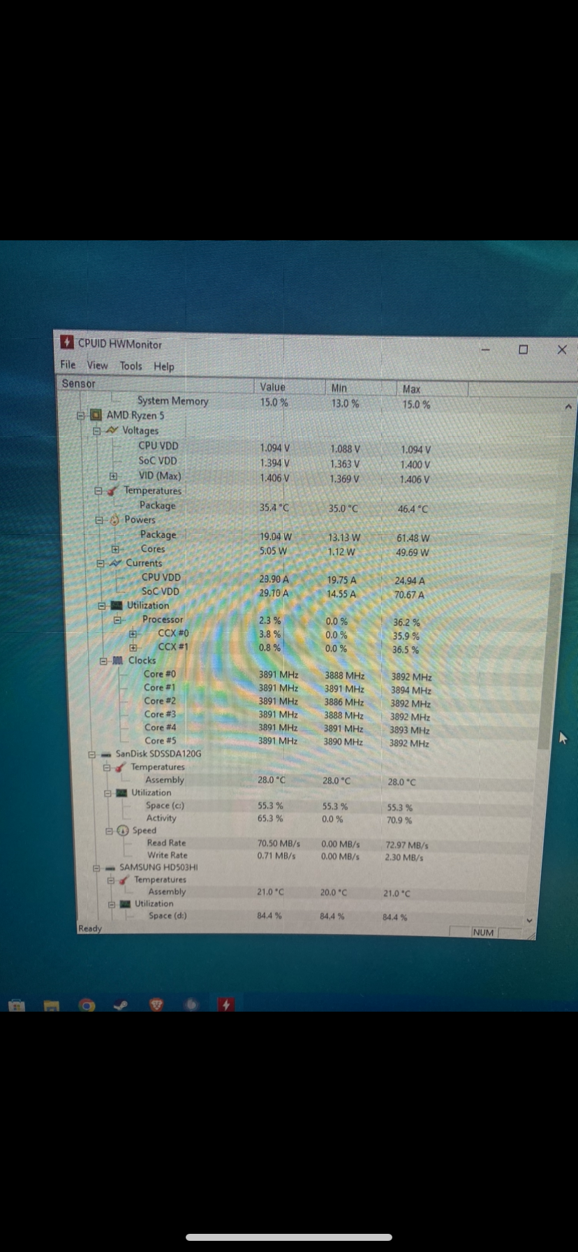

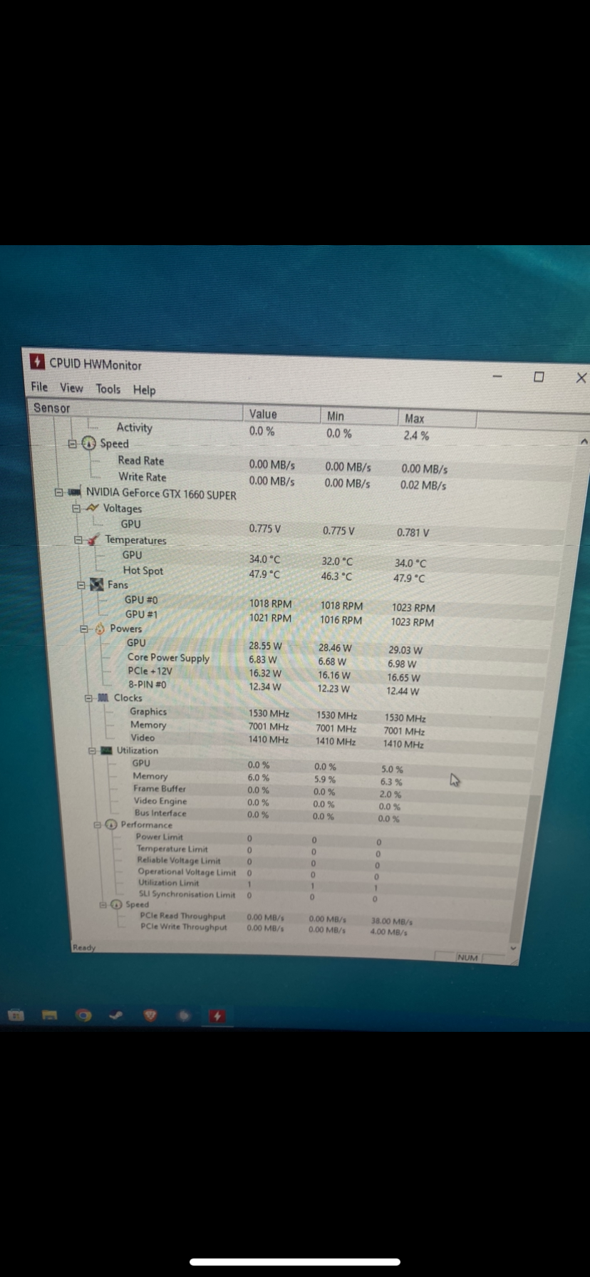

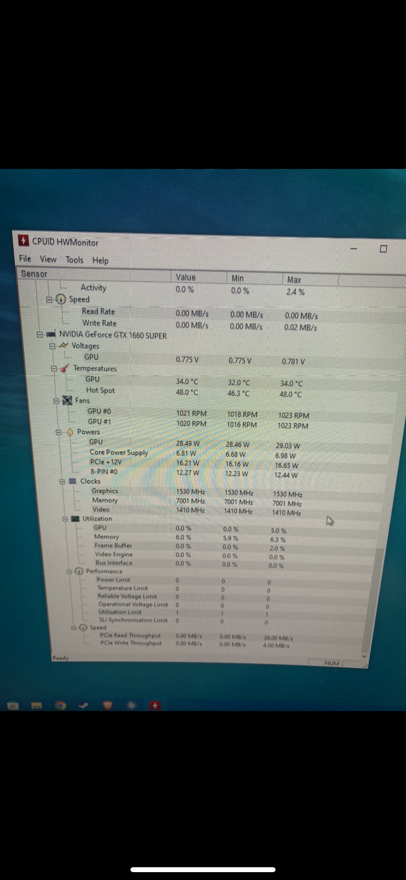

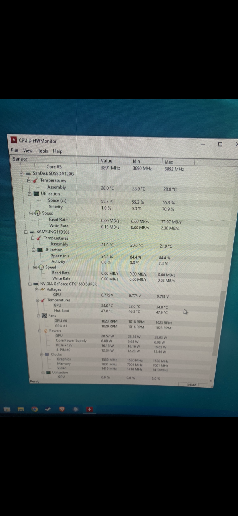

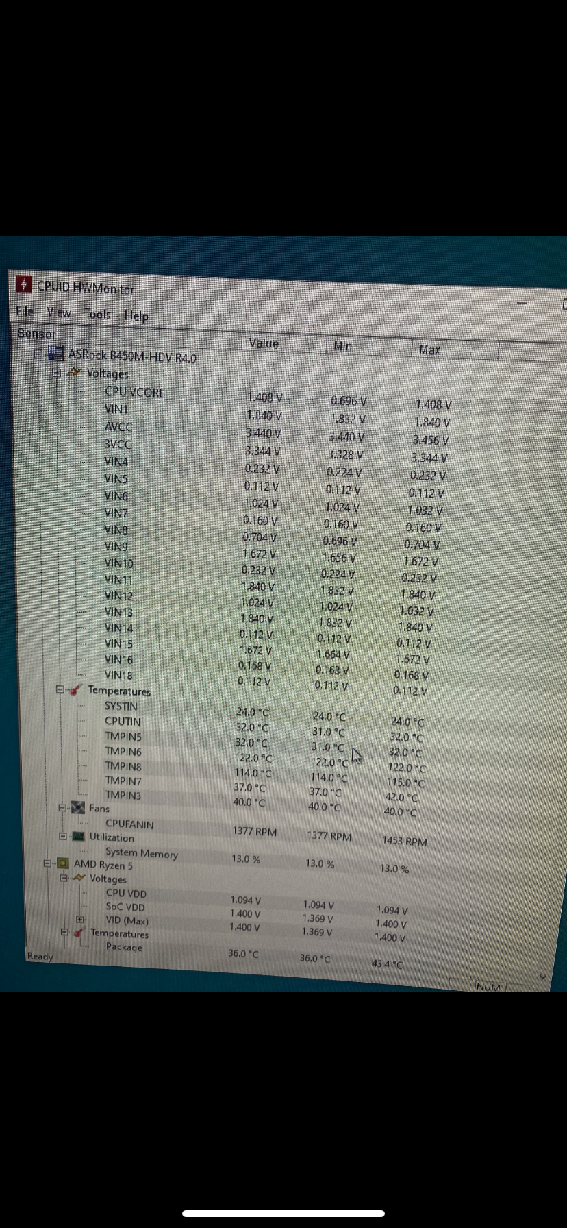

    Wysyłam Wam zdjęcia z HW Monitora i interesuje mnie czy na aktualnej płycie da rade wsadzić proca ryzen 5 3600/5500 (możecie od razu powiedzieć którego lepiej, w przyszłości chciałbym tu dać rtxa 3060). Bo czytałem coś w internecie ze trzeba aktualizować bios, a ja się na tym nie znam, mógłby ktoś krok po kroku mi wytłumaczyć jak zaaktualizować ten bios albo dać link do jakiegoś ultra prostego poradnika który mi w tym pomoże?
    Tak.
    https://www.asrock.com/mb/AMD/B450M-HDV%20R4.0/index.asp#CPU
    GazowanydX napisał:
    mógłby ktoś krok po kroku mi wytłumaczyć jak zaktualizować ten bios albo dać link do jakiegoś ultra prostego poradnika który mi w tym pomoże?
    https://www.asrock.com/support/BIOSIG.asp?cat=BIOS10
    Tu bios do pobrania: https://www.asrock.com/mb/AMD/B450M-HDV%20R4.0/index.asp#BIOS
    Lepiej R3600.

    Dobra, to dobrze wiedzieć, że R3600 pasuje. Zamówię go. Natomiast co do pobrania właściwego biosu, który to jest ten właściwy? Instrukcja instalowania wydaje się dość prosta.

    GazowanydX napisał:
    natomiast co do pobrania właściwego biosu który to ten właściwy
    2.30.
    Jak już będziesz miał zamontowanego tego R3600 to możesz zaktualizować do najnowszej dostępnej wersji.

    Czyli podsumując:
    W tym momencie mam tego 1600 i mam pobrać bios 2.30. żeby było kompatybilnie z tym 3600 a dopiero potem gdy nowy procek będzie w kompie instalować najnowsza wersje biosu?
  • #6 20773837
    Kasek21
    Posty: 45647
    Pomógł: 4978
    Ocena: 3544
    Dokładnie tak.
