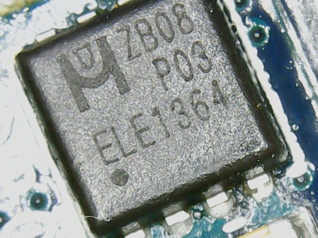

    Dzień dobry,
    Poszukuję mosfetu do laptopa Dell Precision 5540 o nr. ser 5VH2YY2.
    Oznaczenie mosfetu: EMZB08P03V.
    Datasheet: https://datasheetspdf.com/pdf-file/1112069/ExcellianceMOS/EMZB08P03V/1.
    Dorzucam zdjęcie poglądowe:
    Zbliżenie na mosfet EMZB08P03V zamontowany na płytce drukowanej.
    Z góry dziękuję za wszelkie podpowiedzi :)
    Miłego dnia!

    Tranzystor ten pracuje jako klucz w przetwornicy czy jako przełącznik? Jeśli jako przełącznik, to można zamiennie zastosować AON7409.

    Ten mosfet nie będzie działać, ponieważ tranzystor pracuje jako klucz do przetwornicy. Aczkolwiek zaciekawiłeś mnie i spróbowałem. Działa, lecz od razu dostaje temperatury 100 stopni Celsjusza i go odcina. Zasilacz ma ponad 6 amperów i pracuje z gniazda USB-C

    To nie z powodu niewłaściwego tranzystora tylko z powodu usterki na płycie.

    Główna usterka to nie działający laptop na zasilaczu z USB-C, Na drugim złączu laptop się uruchamia i działa poprawnie:
    Pomiary na miejscu tranzystora który był uszkodzony (miał zwarcie i był wypalony)
    Pomiędzy source a gate: 80 KOhm
    Pomiędzy Drain a Source: 0.5 MOhm
    Pomiędzy Drain a Gate: 0.9 MOhm
    Tak dodam, że to są pomiary po wylutowaniu uszkodzonego mosfetu :)

    Okazało się, że mosfet który wlutowałem miał jakieś uszkodzenie. Zakupiłem drugą sztukę AON7409 i laptop włącza się na zasilaniu USB-C :)

    Wlutowanie AON7409 rozwiązało problem :)
