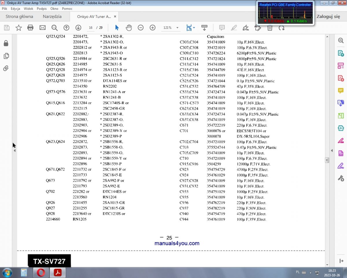

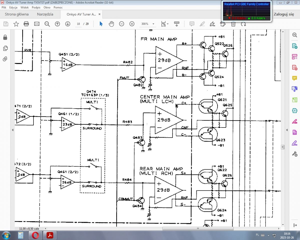

    Witam. Trafił mi się w/w amplituner. Potrzebowałbym schemat do niego, po uzyskaniu schematu może będą potrzebne jakieś porady. Za schemat jak potrzeba to zapłace punktami. Po włączeniu na wyświetlaczu pojawia się Protect. Zapewne wina końcówki mocy. Jednak nie chce przy nim grzebać po omacku. Więc potrzebny schemat.

    A faktycznie. Znalazłem i już go mam. Porobię pomiary i ewentualnie spytam o porady.
    A więc tak. Stwierdziłem prawie wybuchnięty tranzystor Q621, oraz tranzystor Q625. Po pomiarach stwierdziłem zwarty Q623. Uszkodzony był jeszcze rezystor R639, oraz napuchnięty kondensator C623. Po wylutowaniu tych elementów i włączeniu nie pojawia się już napis Protect. Pytanie. Co jeszcze sprawdzić przed zamontowaniem tych elementów? Nie chcę sytuacji że wlutuje elementy które ponownie się spalą. Amplituner ONKYO TX-SV727R Potrzebny schemat i porada naprawy Amplituner ONKYO TX-SV727R Potrzebny schemat i porada naprawy
