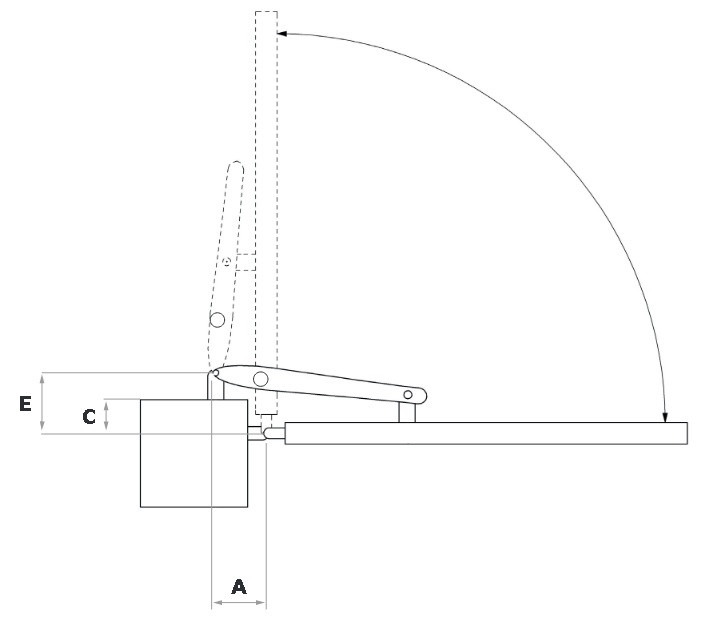

    Wykonano u mnie montaz napędu nice master 220 do bramy dwuskrzydłowej. Po kilku dniach pękła śruba mocująca siłownik w lewym skrzydle, śruba została wymieniona. Następnie pękła śruba w lewym skrzydle. Proszę o informację, jaka może być przyczyna. Czy taka wymiana ma sens? Czy źle zamocowane są silowniki ?

    Czy zostały zachowane właściwe odległości punktów mocowania siłowników względem osi zawiasów? Jeżeli siłownik zamontowany jest zbyt płasko w stosunku do skrzydła bramy na siłownik działa bardzo duża siła. Prawidłowo zamontowany siłownik powinien wykorzystywać większość swojego skoku roboczego ( w tym wypadku jest to 360mm). Jeżeli jest źle zamontowany będzie wykorzystywał tylko część skoku roboczego. Brama otwiera się wtedy szybciej, ale siłownik jest dużo bardziej obciążony.
    Wymiary do montaż u tego napędu.

    Zapomniałem o opisie do rysunku.
    • MASTER220.pdf (218.28 KB) Musisz być zalogowany, aby pobrać ten załącznik.
