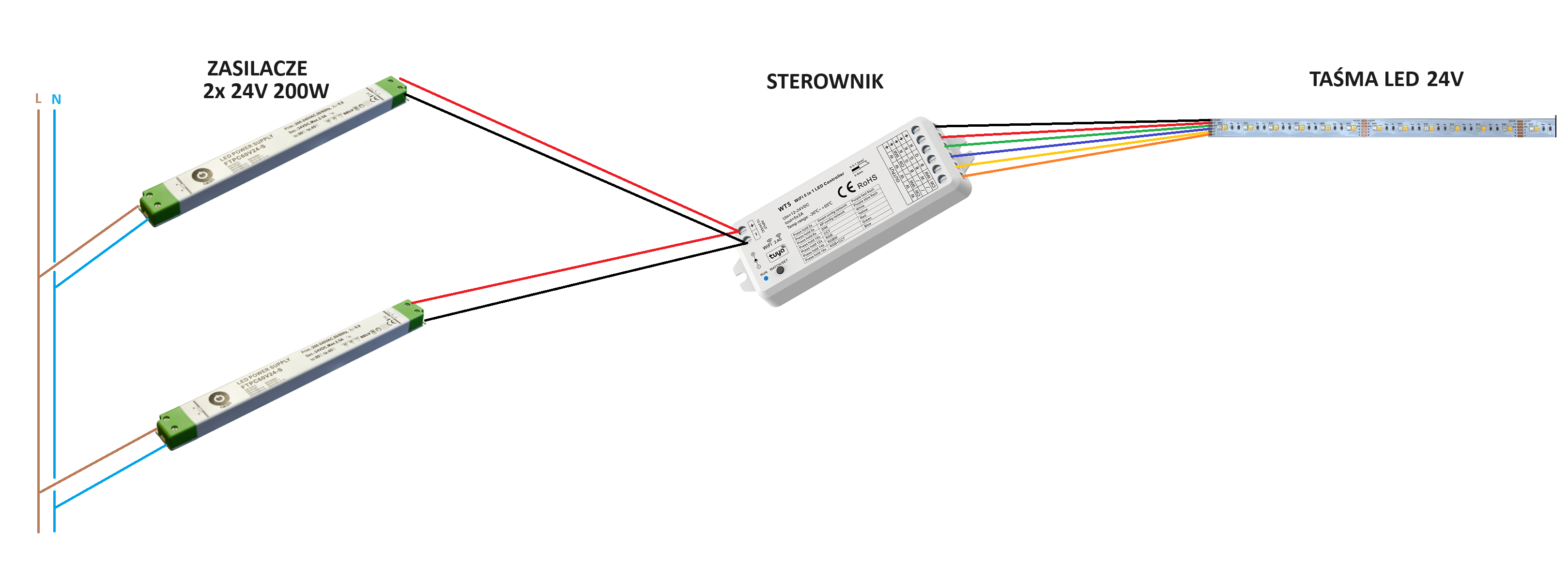

    Chciałbym zainstalować oświetlenie sufitowe LED. Potrzebuję położyć 14,5m taśmy LED 24V o mocy 24W/metr. Zapotrzebowanie na moc wynosi więc: 24W/m x 14,5m = 348W + 15% zapasu = 400W. W związku z tym potrzebuję zasilacza o mocy co najmniej 400W.
    Niestety nie mam we wnęce sufitowej zbyt dużo miejsca i tradycyjny zasilacz modułowy o takiej mocy nie zmieści się. Znalazłem jednak zasilacze super-slim które pasowałyby do wnęki, jednak ich maksymalna moc wynosi 200W. Czy w takim wypadku mogę zastosować dwa takie same zasilacze i podłączyć tak jak na schemacie poniżej?
    Schemat instalacji zasilaczy i taśmy LED 24V z dwoma zasilaczami 200W.
    Czy takie połączenie jest dozwolone i można je bez obaw wykonać? Czy wówczas obciążenie rozłoży się równomiernie na dwa zasilacze?
    Oczywiście, alternatywą byłoby podzielenie taśmy na dwa równe odcinki i osobne zasilanie każdego z nich, ale to by spowodowało konieczność użycia dwóch sterowników (co zwiększa koszty) i wymusza sterowanie tymi odcinkami oddzielnie (co nie jest pożądane).

    Na ile znam życie, zasilacze LED (przynajmniej mniejszej mocy) są prądowe a nie napięciowe (jak na problem przygotowuje wskazany artykuł) co zmienia rozłożenie akcentów.
    Ale przesłanie artykułu jest słuszne, przy jakiejś nierównowadze jeden będzie dawał 30% a drugi 70% mocy (drugi ulegjac przeciążeniu)
    Z kolei, żeby było śmieszniej, ledowe większej mocy są przetwornicami, i łączenie wyjsć zapewnia dodatkową dawkę czarów (zwłaszcza jak księgowy projektował)
    Krótkie podsumowanie: usilnie odradzam.
    Istnieje prostsze, bezpieczniejsze i niedrogie rozwiązanie Twojego problemu.
    Zastosowanie tzw. wzmacniacza LED, których jest spory wybór na rynku. Wtedy robisz dwa zupełnie odrębne obwody zasilacz-taśma, tak dzieląc taśmę by dopasować obciążenie do posiadanych zasilaczy. Jeden obwód sterujesz normalnie sterownikiem, a w drugim, w miejsce sterownika dajesz ten wzmacniacz. Łączysz tylko ze sobą minusy zasilaczy tych dwu obwodów i łączysz wyjścia sterownika do wejść wzmacniacza. Wtedy wzmacniacz "kopiuje" sterowanie (jasność) pierwszego obwodu na drugą taśmę i całość działa identycznie (nawet może lepiej) jak pojedyncza instalacja na większym zasilaczu.
    Tu widzę że masz taśmy RGB+CCT ale jeśli był by problem z kupnem takiego wzmacniacza, można spokojnie użyć np. dwóch wzmacniaczy RGB. Wzmacniacza nie obchodzi jakim kolorem w jakiej taśmie steruje bo to tylko kwestia liter na obudowie i w zasadzie tylko trzeba zwrócić uwagę by zmieścić się w maksymalnym prądzie na kanał jaki gwarantuje wzmacniacz.

    Dziękuję za wszystkie odpowiedzi, teraz jestem już bardziej świadomy w kwestii równoległego łączenia zasilaczy i że faktycznie mogłoby to nie być najlepszą konfiguracją. Zdecyduje się zatem na rozwiązanie ze wzmacniaczem LED, ewentualnie zrewiduje swoje plany i użyję zwykłej taśmy LED a nie RGB+CCT.
