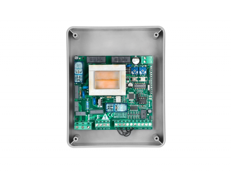

    Potrzebuję wartości wypalonego rezystora R30 sterownika. Nigdzie nie ma dostępnego schematu. W centrali weszła mysz i przypiekła się do PCB od strony lutów.

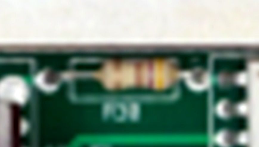

    Na moje oko: żółty-fiolet-brąz. 470 ohm. To by nawet pasowało jeśli jest w obwodzie optotriaka.
    Podobne obwody w centralach Nice mają 330 + 100 ohm.

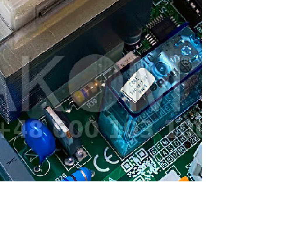

    Wymieniłem BTA16-800B i wstawiłem rezystor 470 ohm dwu watowy. Po załączeniu przyciskiem pilota napędu rezystor zaświecił i się przepalił. Czy możliwe jest że uszkodzony jest MOC3052 sterujący triakiem dlatego przepala rezystor czy prędzej będzie coś jeszcze uszkodzone na wyjściu z triaka. Miernikiem nie znalazłem nic uszkodzonego, na nużce 4 i 6 MOC3052 zwarcia nie ma to dlaczego może się ten rezystor palić. Chyba że jest zbyt małej wartości i to spowodowało jego natychmiastowe przepalenie. Zamówie scalaka i triaka, spróbuje raz jeszcze. Chyba że ktoś coś potrafi podpowiedzieć.

    Znalazłem lepiej widoczny rezystor. Faktycznie jest 470.

    Trzeba jeszcze dokładnie oczyścić płytkę np. izopropanolem lub acetonem tam gdzie była zanieczyszczona (myszą) po jednej i drugiej stronie płytki.

    Przypalony laminat trzeba "wydrapać" z przypalenia, może zwarcie jest pod przekaźnikiem, który trzeba do czyszczenia wylutować.

    Wymieniłem na nowy MOC3052, BTA16-800B, i rezystor 470 ohm 2W, jak kolega polecił wydrapałem wypalenie między trafem a rezystorem co mogło powodować zwarcie. Napęd działa jak należy. Wielkie podziękowanie za rady i pomoc.
