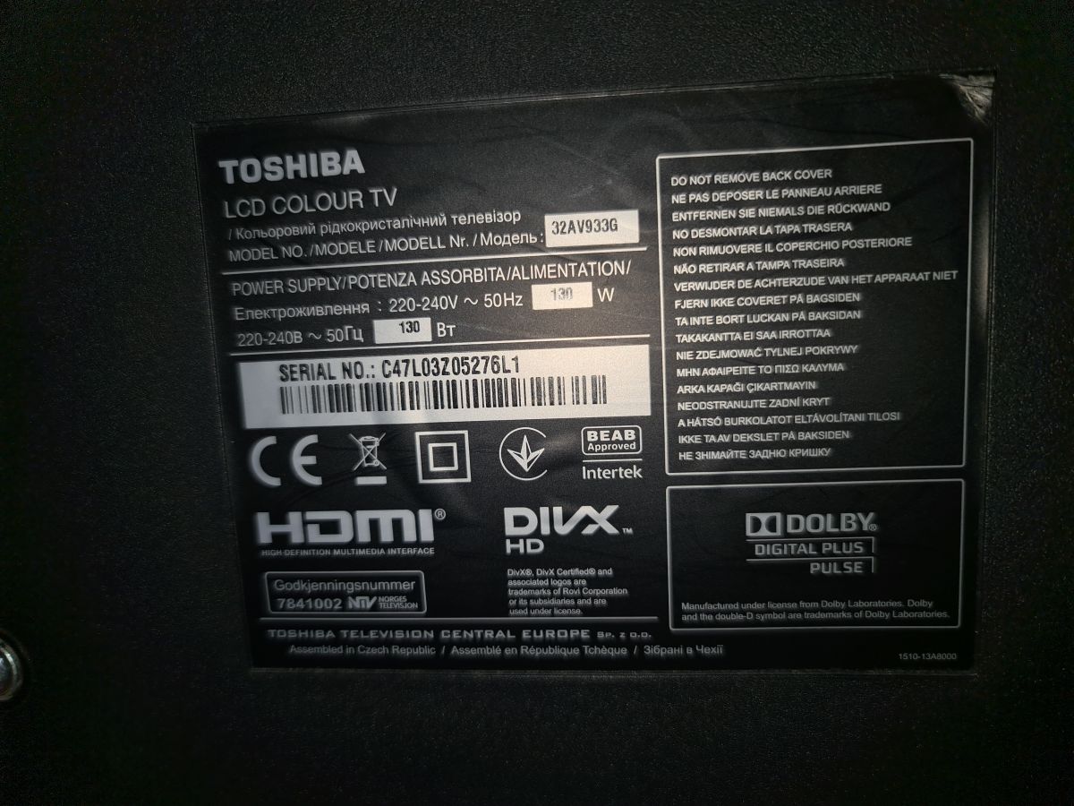

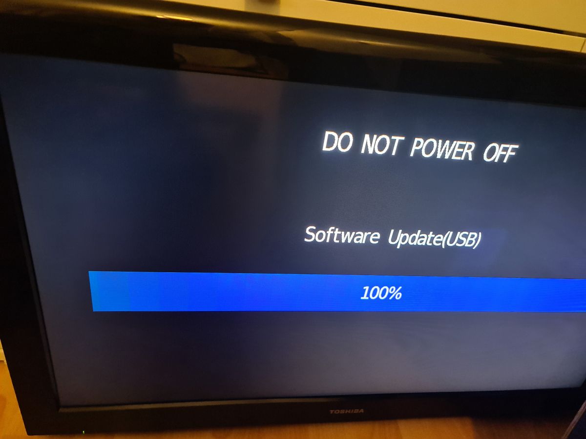

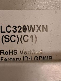

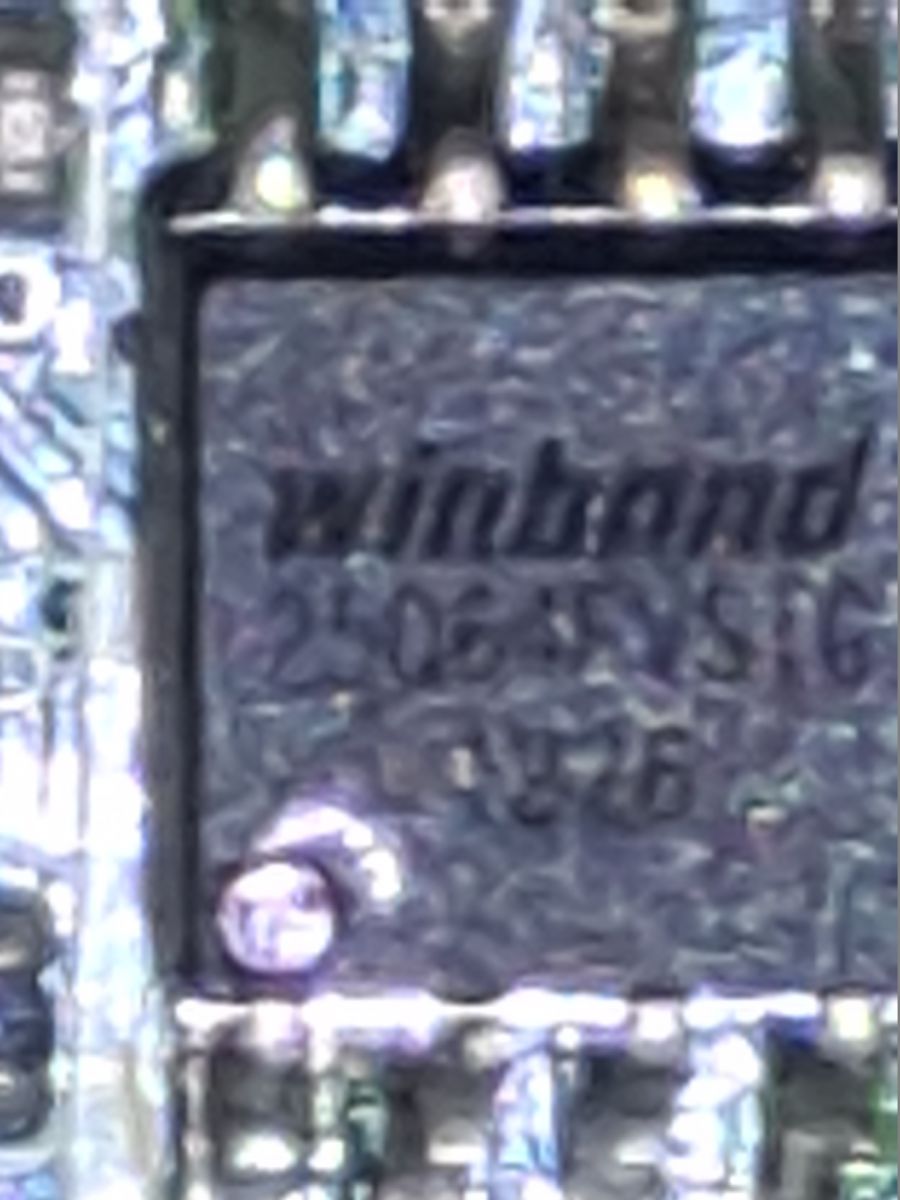

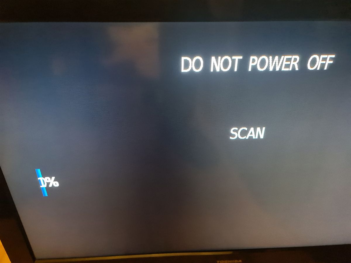

    Naklejka z numerem modelu LC320WXN (SC)(C1) i informacjami RoHS. Zbliżenie na układ scalony Winbond. Ekran telewizora z komunikatem o aktualizacji oprogramowania przez USB. Etykieta techniczna telewizora Toshiba LCD Colour TV model 32AV933G. Ekran telewizora z komunikatem o skanowaniu i instrukcją DO NOT POWER OFF.
    Były podobne tematy ale nie znalazłem rozwiązania, prośba o pomoc. Po włączeniu tv cały czas się skanuje. Po wyłączeniu tv, włożeniu pendriva 2Gb sformatowanego do fat16 (lub 32 bez zmian) z plikiem jaki znalazłem teoretycznie do tego modelu i właczeniu tv pokazuje się Software Update, dioda czerwona zmienia się na zieloną i tak zostaje bez zmian. Według innych tematów powinno ukazać się "wyjmij usb" więc pytanie ile czasu ma trwać update lub inne pomysły na rozwiązanie tematu ? Dołączam zdjęcia

    Popróbuj na różnych pendrive, miałem już taki problem z aktualizacją ze doszła do 100% i stało... Już nie pamiętam czy w tym czy podobnym modelu. Pomogła zmiana pendrive na jakiś inny też 2GB.

    Jakby proba wgrania na USB nie powiodla sie to, proponuje wylutowac pamiec i bezposrednio zaprogramowac w programatorze odpowiednim wsadem dla danego typu matrycy. Odpowiedni wsad znajdziesz na elektrodzie.

    Change new 25Q64

    Wymiana samego niezaprogramowanego układu nic nie dała, czekam na programator.

    Save the original bin to new 25Q64

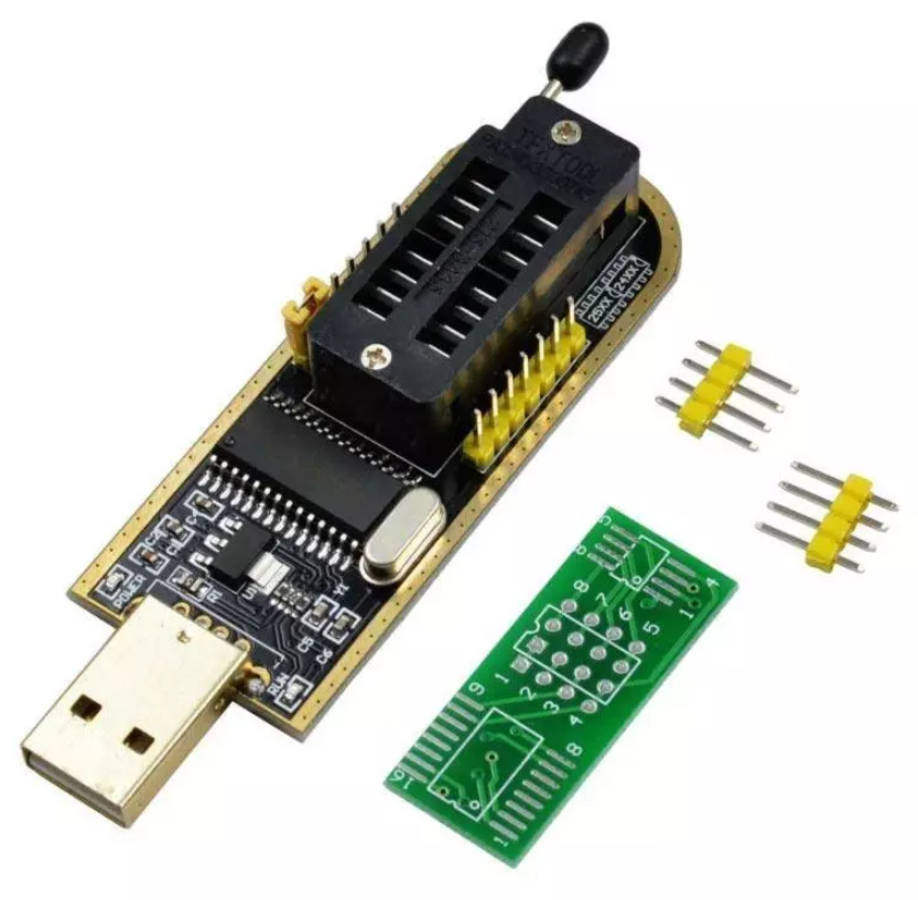

    Rozwiązanie : kupiłem czysty układ, podstawkę pod układ , do tego programator ch341a oraz program. Wsad znalazłem tu na forum toshiba32av993g.BIN. Podstawkę wlutowałem do płyty tv.
    Wsad wrzucałem do układu potem układ do podstawki w tv aż znalazłem właściwy wsad.
    Jeżeli wsad nie działał to wyjmowałem układ z podstawki z tv i wkładałem do programatora, czyściłem pamięć i wrzucałem kolejny wsad.
    U mnie na programatorze obrazem układu jak powinien być włożony był w rzeczywistości odwrucony.
