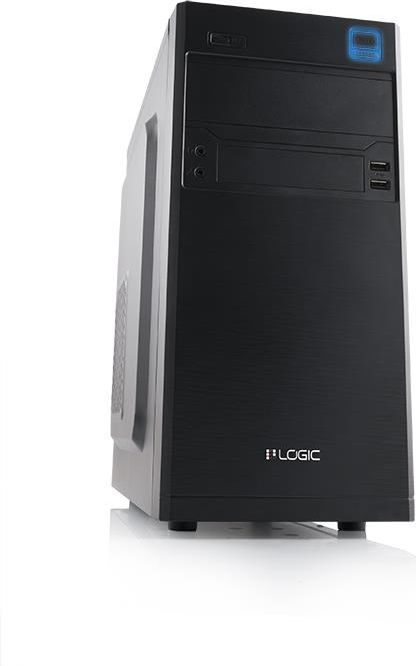

    Tutaj druga opcja za 2200 zł z moją obudową oraz zasilaczem, który jest praktycznie nowy:
    https://www.morele.net/inventory/info/e3f85d65/
    Czarna obudowa komputerowa Logic z portami USB na przednim panelu.

    Jeszcze jedno - twoja obudowa nie ma żadnego wentylatora, a ciepło wyciąga wentylator zasilacza. Jakiś wentylator 120mm na bok by się przydał, tym bardziej że nowe komponenty wyprodukują więcej ciepła. Do tego jest ona mała i wąska, nie był bym pewny że wjedzie do niej Fera 5 (niestety nigdzie nie ma informacji o max. wysokości chłodzenia czy długości karty graficznej). Nie proponuje zmiany bo wg mnie lepiej dołożyc do wydajności.

    Lepiej bo w budżecie dostaniesz wydajniejszy sprzęt. Obudowa dobra.
