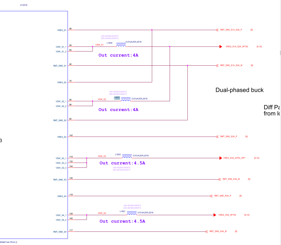

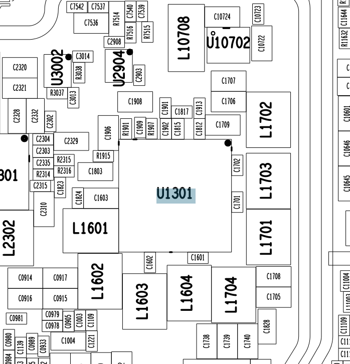

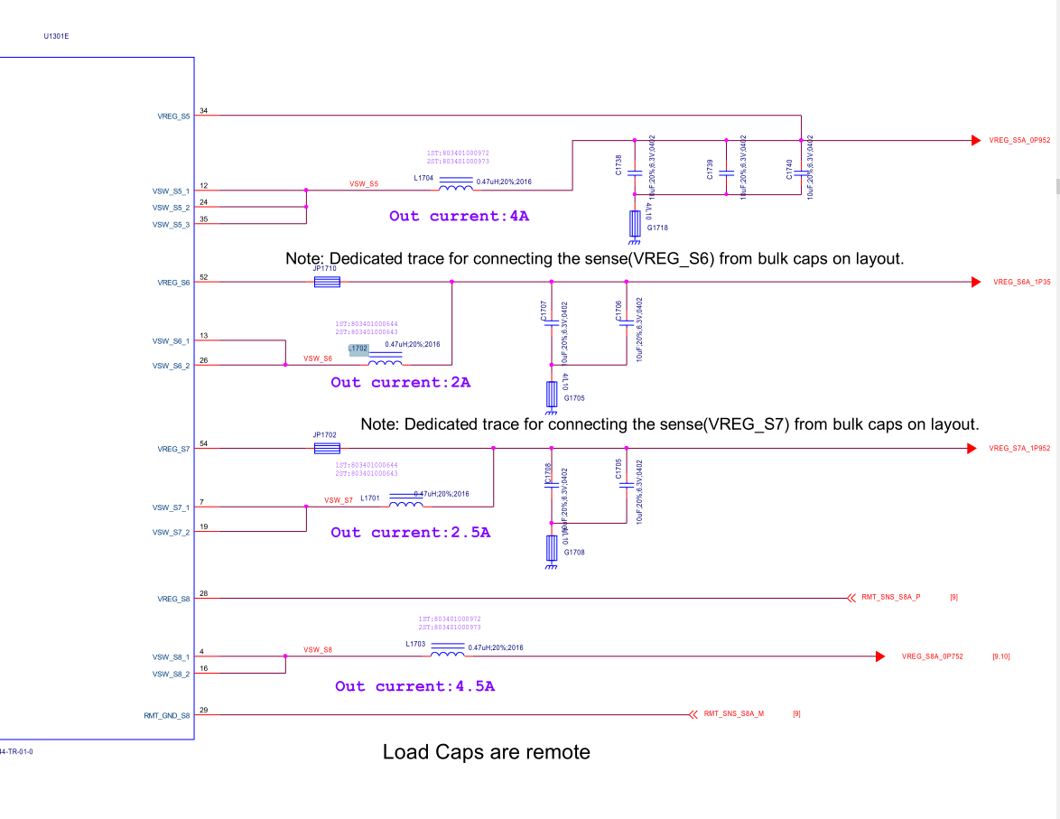

    Musisz poszukac albo datasheetu dla tego ukladu, albo schematu do innego tel ktory wykorzystuje ten sam uklad.
    Motorola XT2223 moze sie nadac.
    • Prośba o pomoc w identyfikacji elementów na płycie PCB Xiaomi Redmi Note 11 Pro 5G xt2223_2.png (107.54 KB) Musisz być zalogowany, aby pobrać ten załącznik.
    • Prośba o pomoc w identyfikacji elementów na płycie PCB Xiaomi Redmi Note 11 Pro 5G xt2223_1.png (136.6 KB) Musisz być zalogowany, aby pobrać ten załącznik.
    • Prośba o pomoc w identyfikacji elementów na płycie PCB Xiaomi Redmi Note 11 Pro 5G xt2223_3.png (79.84 KB) Musisz być zalogowany, aby pobrać ten załącznik.

    >>20791877
    Ok dziekuje.
    Wygląda na to ze wszystkie maja 470nH tak ze polowa z głowy. Pytanie tylko ile Amper w danym miejscu tzn. na PCB...

    Według schematu kolegi powyżej z Motoroli XT2223 dławiki zaczynają się od 2,5 do 4,5 A.
    Gdyby założę wszystkie np. 4 A jak duże jest ryzyko że uszkodzę układ zasilania ?
