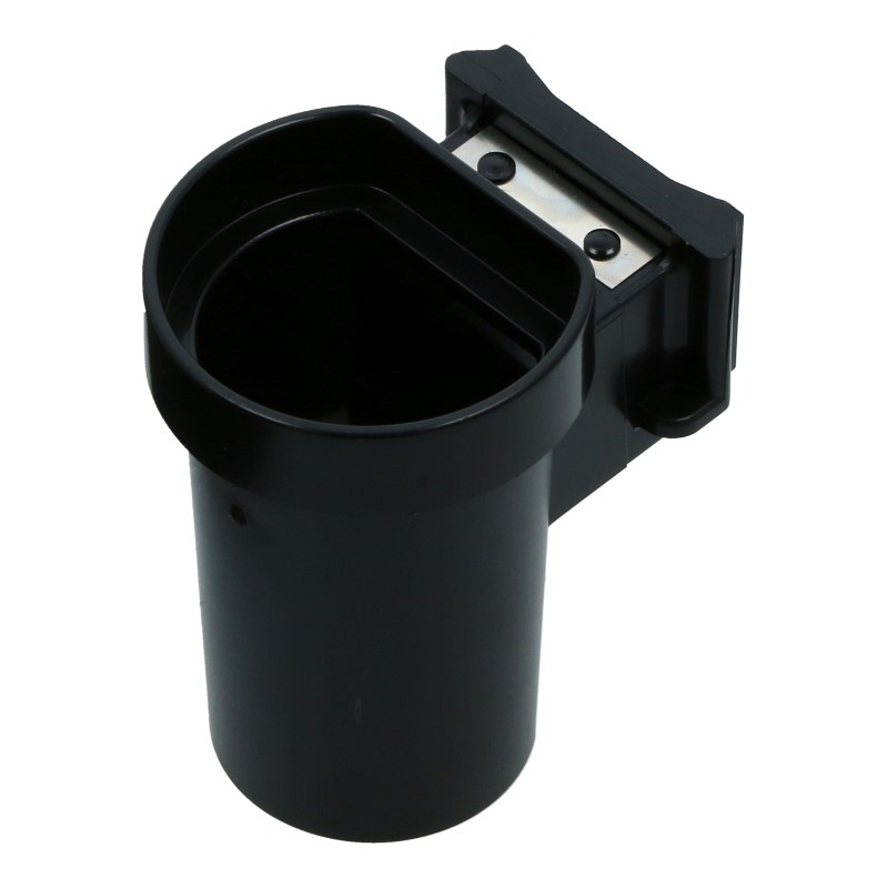

    Masz na poniższy ten lejek?
    Czarny lejek do kawy do ekspresu.

    Ocena: 633
    Ten lejek jest jednocześnie kominem wentylacyjnym komory zaparzacza. W pewnych warunkach (duża wilgotność i niska temperatura) kondensuje się w lejku para co powoduje zaklejanie go. Kawa sama w sobie zawiera tłuszcz który też może powodować klejenie zmielonej kawy. Już nie wspomnę o karmelizowanych ziarnach których w ogóle nie powinno sie używać w automatach.
    Sugeruje rozbiórkę i czyszczenie, co najmniej wylotu z młynka i lejka, a najlepiej całego młynka.
