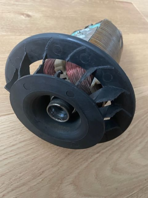

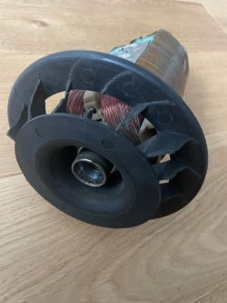

    Mam pytanie czy ktoś wymieniał wiatrak w wirniku agregatu prądotwórczego?
    Niestety do wirnika wpadła mi śrubka, co spowodowało wyłamanie łopatek w wiatraku. Rozebrałem wszystko, i wiatrak jest solidnie zamocowany (nie wiem czy nakręcony, czy nabity) i nie wiem jak go zdjąć bez uszkodzenia reszty wirnika. Agregat einhell tc-pg 3500 ale chyba wszędzie wygląda to podobnie.
    Nie znalazłem w sieci info na temat samej wymiany wiatraka i w ogóle bardzo ciężko jest taki wiatrak znaleźć, raczej są w sprzedaży całe wirniki ale dla mnie taki zakup jest zupełnie nieopłacalny.
    Będę wdzięczny za info.
    Wirnik agregatu prądotwórczego z uszkodzonymi łopatkami wiatraka.

    Zazwyczaj są wbite na wcisk. Najrozsądniej byłoby go zdjąć ściągaczem do łożysk.
    Możesz też wyłamać te plastiki i umieścić go za tulejkę wentylatora w imadle - wirnikiem w dół. Delikatnie go wybić.

    Zrobione, jeśli ktoś będzie miał podobny problem to ja zrobiłem tak.
    1. ciężko było ściągnąć plastik z metalowego pierścienia wiatraka, nie za bardzo było jak podejść diaksem, żeby nie ryzykować uszkodzenia cewki. Pomógł palmiczek gazowy - plastik mocno rozgrzany zszedł dosyć łatwo.
    2. Wybicie pierścienia okazało się z trudne, nie chciałem zbyt mocno walić, żeby nie uszkodzić reszty. Na rurce były delikatne wrąbki (nie gwint) ale wsadziłem pierścień w imadło i kręciłem cewką... i kręciłem, w końcu zlazło.
    3. Nabicie nowego wiatraka, formalność odpowiednia rurka (tak żeby opierała się na metalowym pierścieniu nowego wiatraka, a nie plastiku. I walenie młotkiem.
    Agregat już działa bez zarzutu.
    Dzięki za rady!
