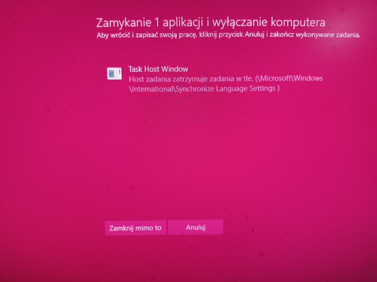

    Wszystko zaczęło się od głupiego reaper'a, w którym nie działało mi odtwarzanie. Potem nie mogłem otworzyć plików MP3 ani MP4 (nieprawidłowa wartość rejestru lub błąd -2...coś tam). Dalej skasowały mi się wszystkie gry z Epic Games. Chciałem to naprawić i trafiłem na poradnik: https://answers.microsoft.com/pl-pl/windows/forum/all/komunikat-nieprawidłowa-wartość/b6f2bfdc-2dd2-4c42-8a33-9bf36b45a5c2. Po resecie (jak można się domyślić) Windows totalnie się popsuł, tak jakby nie otwierał żadnych windowsowych aplikacji. Nie działają żadne skróty, jedynie Win+Alt+Del, który i tak nic nie daje. Nie ma ikonek na tapecie, a na pasku pozostała tylko lupa i znak Windowsa (przesyłam film). Po około 5 minutach pojawia się tylko powiadomienie "Sterownik tabletu nie został uruchomiony" (OK). Co śmieszne, czasami pokazuje się powiadomienie w prawym dolnym rogu od Malwarebytes, że mam kupić premium dla lepszego sprawdzania czy coś takiego. Faktycznie mogę go otworzyć i zeskanować, niestety wykrywa 0 błędów i zatrzymuje się na końcu (to chyba sprawdzanie plików rejestru) na około 312 tys. pliku. Mogę wejść do BIOS-u i Boot Menu.
    Ostatnio powoli rozglądam się za nowym komputerem. Nie wiem, czy nie wyjąć dysków, sprzedać ten i kupić sobie nowy na Black Friday.
    PS: Jak kliknąłem fizyczny guzik do włączania/wyłączania, to pokazało się to coś. Chyba jednak się uruchamia :I
    Komunikat zamykania aplikacji na ekranie Windows

    Uruchom okno cmd z menedzera i tam: systemreset -factoryreset
    Nastepnie zresetuj system do ustawien fabrycznych z zachowaniem danych lub bez, zaleznie od tego czy masz cos wartego zachowania.

    Właśnie nie mogę nic otworzyć. Klikam menedżer zadań i nic

    To uruchom komputer z nosnika instalacyjnego Windows i tam wybierz resetowanie.

    Tak to pomogło, dzięki
