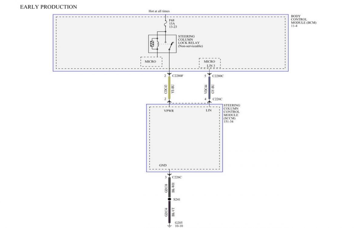

    Może ktoś podzieliłby się opisem pinów na ryglu, wtyczka zielona 4pinowa (znaczy gniazdo), może kawałek schematu....który do czego....

    Dzięki
    Chociaż kolory zupełnie inne i opis tylko 3 pinów hmmm

    Najważniejsze że na 3 pinie to K-line i 4 pinie masa....dzięki
