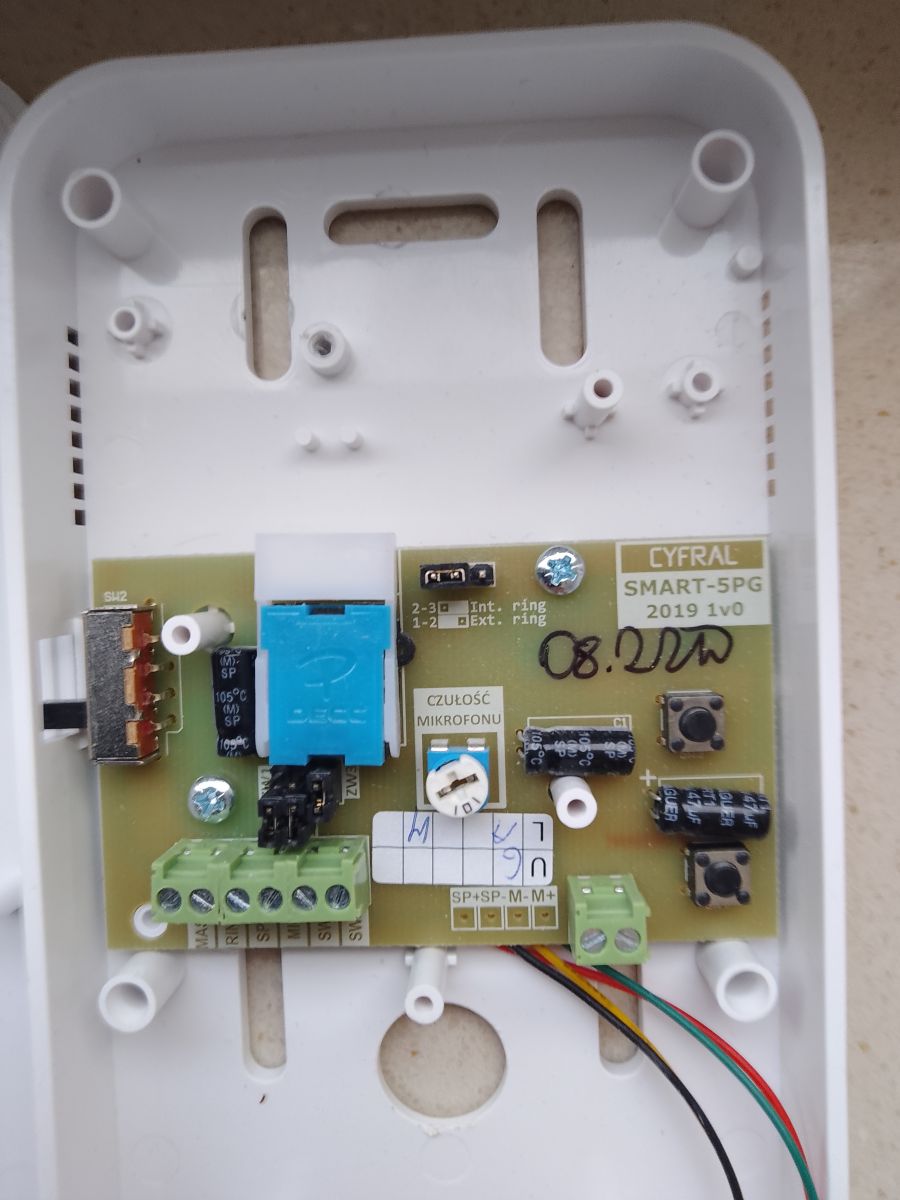

    Czy ktoś jest w stanie podpowiedzieć, jak podpiąć nowy domofon?
    [img-0] Wnętrze obudowy domofonu z odsłoniętą płytą wspornikową i kablami. Płyta obwodowa domofonu Cyfral SMART-5PG z oznaczeniami wejść i elementami elektronicznymi.

    erewej napisał:
    jak podpiąć nowy domofon ?
    Przełącz przewody według zasady:
    stary --> nowy
    1 --> SW1
    2 --> MIC
    3 --> MASA
    4 --> RING
    6 --> SPK
    Zwory:
    ZW1 i ZW2 - wyjąć
    ZW3 - założyć
  • #4 20816270
    erewej
    Poziom 5  
    Posty: 13
    Mobali* dzięki będzie na przyszłość .
    Ircys* Dziękuję za szybkie i sprawne sprecyzowanie .

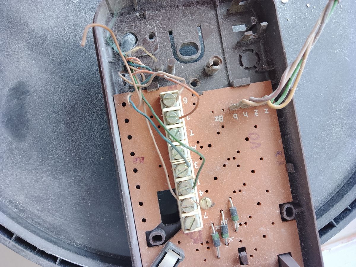

    Mam jedno pytanie.
    Wywołanie , głośnik i mikrofon . Wszystko działa . ZW3 złączona jak na drugim obrazku . Ktoś może wie czego zaczep nie reaguje ?
  • #5 20816328
    erewej
    Poziom 5  
    Posty: 13
    Dziękuję za pomoc . Z zaczepem był taki problem ze żyłka miedziana się ułamała jakieś 10 cm od połączenia i nie było sygnału .
