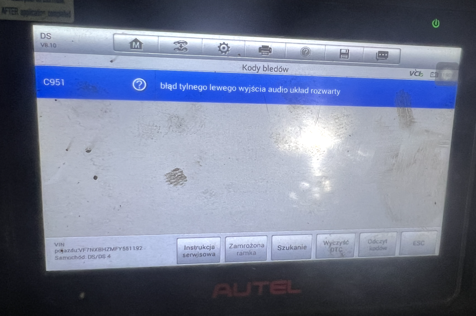

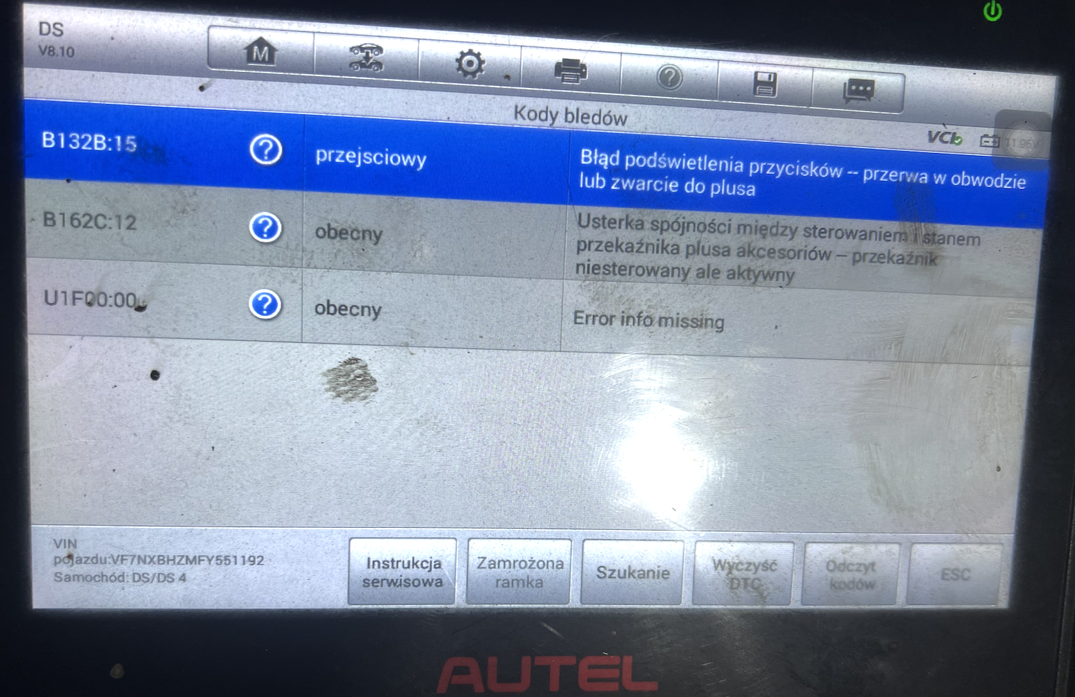

    Cześć, zakupiłem ds4 z 2015 r, silnik 1.6 e-hdi. Z góry uprzedzam, że jestem laikiem.
    Poprzedni właściciel wymienił drzwi w aucie na takie z niezgodnym numerami (przynajmniej tak twierdził mechanik, który przy tym grzebał). Przestało działać wtedy prawe lusterko (szybką nie można było sterować, lusterko się składało i samoczynnie przestawiało). Stwierdził, że walnięty jest moduł BSI, więc go wymienił, wymienił również lusterko. Lusterko się obecnie składa, lecz został do wymiany moduł na drzwiach, podobno jest przepalony. Niestety po tym zabiegu nagle przestał działać mikrofon w aucie (wcześniej działał) i okazało się, że nie działa tylny lewy głośnik. Czy moduł BSI ma coś wspólnego z mikrofonem?
    Byłem u sąsiada i podłączyłem komputer. Pojawiły się następujące błędy
    Wymiana modułu BSI w Citroen DS4 2015 - powiązanie z mikrofonem i głośnikiem? Wymiana modułu BSI w Citroen DS4 2015 - powiązanie z mikrofonem i głośnikiem? Wymiana modułu BSI w Citroen DS4 2015 - powiązanie z mikrofonem i głośnikiem?
    Również chciałbym zapytać czy modłuł BSI ma coś wspólnego z AdBlue?
  • #2 20821771
    thomas48
    Posty: 359
    Pomógł: 44
    Ocena: 83
    Po 1. Co sie stało z starymi drzwiami z auta ???
    2. Czy przed wymiana drzwi wszystko działało ?
    3. Dziwna sprawa że tyle rzeczy się zepsuło jednocześnie.
    Nie napisałeś które drzwi wymieniał WYMIENIACZ.
    O jakim module z drzwi piszesz? Podaj jego nr.
    Glośnik napewno nie idzie przez BSI
    Mikrofon raczej też nie.
    Adblu ma osobny sterownik ale jest powiązany z BSI
    Zresztą każdy moduł w aucie jest powiązany z BSI.

  • #4 20822090
    thomas48
    Posty: 359
    Pomógł: 44
    Ocena: 83
    Panel sterowania szybami. Jeszcze musisz wiedzieć czy drzwi były całe inne czy były przezbrojone ze starymi . Tak na odległość to teraz będzie ciężko. Sprawdzałeś wiązki w przelotach i czy piny nie są pogięte w kostkach.

    Ocena: 8
    okazało się, że spalony głośniki powodował, że mikrofon nie działał
