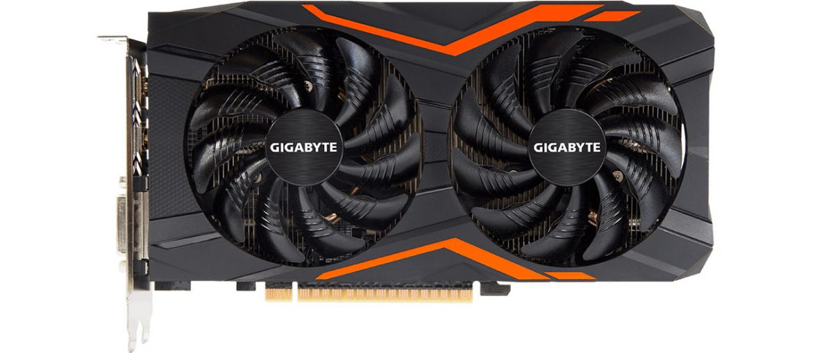

    Witam. Komputer nie widzi karty graficznej GTX 1050Ti Gigabyte bez dodatkowego zasilania. Po podłączeniu jej do płyty głównej, karta graficzna nie uruchamia się, ale uruchamia się karta zintegrowana na płycie głównej. Moja płyta główna to Asus H81-VG4.

    Model karty dokładny jakiego producenta itd jakieś foto. Dobrze włożona ?Skąd wiesz że się nie uruchamia ? Jest chociaż ciepła ?? Może po prostu jest uszkodzona i tyle :)

    tak monitor działa z kartą integrowaną bez zazutu ale z gtx 1050ti gigabyte juz nie działa ale karta grficzna jest sprawna w starej płycie głownej
    działą bez zarzutu a na nowej juz nie
    skąt wiem ze gtx 1050ti gigabyte nie uruchamia się bo jak podłączam karte graficzną gtx do płyty i podłączam hdmi do karty i do monitora to wykrywa tylko obraz z płyty głównej z vga z integrowanej a nie z hdmi z gtxa i też sprawdzałem ustawienia bios i przestawiałem bawiłem się ustawieniami portu karty graficznej i nic to nie dało nawet wyjąłem baterie bios na dwie minuty nic nie dało nawwet wyjęłem ram cały i włozyłem i tez nic nie dało moja karta to ta
    Karta graficzna Gigabyte GTX 1050 Ti z dwoma wentylatorami.

    Mimo wszystko dla testu warto odpiąć wszystko od zintegrowanej karty, żeby przez przypadek nie została zainicjowana zamiast GTXa 1050 przez BIOS.
    W BIOSie, w Advanced -> Chipset configuration proszę ustawić:
    - Primary graphics adapter na PCI Express
    - IGPU Multi Monitor na Disabled
    Zapisać zmiany i uruchomić z jednym monitorem podłączonym tylko do karty GTX1050.
