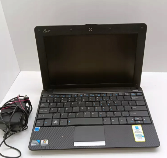

    posiadam laptopa Asus EE PC 1001PXD z procesorem Intel Atom itd.. jak na foto poniżej, jest to taki roboczy drugi komputer, rzadko używany w zasadzie jako tester diagnostyczny do samochodu.
    Laptop Asus Eee PC 1001PXD z zasilaczem na białym tle.
    I teraz właśnie problem taki że chyba z 1,5 miesiąca go nie włączałem i bateria w ogóle się nie ładuje, stan 0% "ładuje" i tak wiele godzin. Dioda od baterii mruga na pomarańczowo, ale nic "nie wchodzi"
    Potrzebuje po prostu mieć zasilanie jak np jestem w aucie, sprawdzałem twardy reset i inne opcje ze sterownikami baterii włącznie.
    Nie chce kupować nowej baterii, pytanie czy takie coś da radę i czy będzie działać?

    Uszkodzona bateria.
    Nie da.

    Ok a jak znaleźć zasilacz usb do gniazda w samochodzie? Czy tak nie będzie mi działać taki laptop?
    Nie potrzebuje na stałe zasilania z baterii ale wystarczy coś co będzie podtrzymywać zasilanie tak jak w domu z gniazdka.

    Albo przetwornica z 12V na 230V jak masz albo dedykowany zasilacz pod 12V. Nie musi być pod Asusa ale ważne żeby zgadzało się napięcie stałe i moc (np 19V 100W).
    To co podałeś - nie będzie.
    Kupiłem za "grosze" (ok 100 zł) APC Travel Power Adapter i działa. Różne wtyczki wejściowe, różne wyjściowe, regulowane napięcie wyjściowe. Co ciekawe - zamieniając wtyczkę sieciową na samochodową poprawnie rozpoznaje i pracuje na 12V. Wady?
    - Brak możliwości zmiany polaryzacji wyjść.
    - Brak możliwości pracy z autami z instalacją 24V.
    - Grzeje się mocno.
    Oczywiście używka. Ale nie spotkałem w życiu żadnego tak uniwersalnego zasilacza, z wtyczkami, w dodatku to nie jakiś "czarna lista" tylko APC. Że o cenie nie wspomnę.

    No właśnie tylko czy to już wtedy nie lepiej iść w nową baterię? Bo tak na prawdę głównie zalezy mi na tym żeby zdala od gniazdek w pomieszczeniach i prądu, ten laptop działał czyli samochód np.
    Bo kupie zasilacz fajny owszem ale wciąż bez zasilania ten laptop działać nie będzie.
