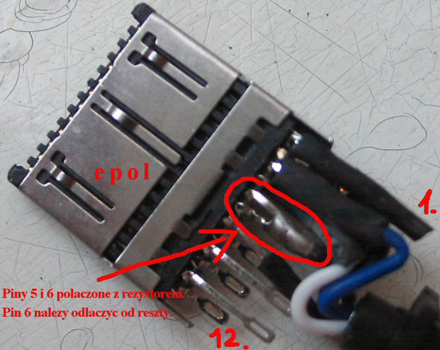

    Witam serdecznie poszukuje schematu kabla serwisowego do siemensa. Zakupiłem wczoraj kabele com ktory byl wykrywany jako dca 540 a miał to byc jako serwisowy do wgrywania softu uaktualnien. Znalazlem 2 błędy w wtyczce gdzie luty były zle przylutowane i łaczyły sie przypadkowo. Kabelek dalej sie mi nie komunikował ale z 540 zrobił sie jako 500 czasem jako 510 tylko po wpisaniu *#06# wyswietla podłączony a po momecie wpisuje znow nie widzi i znów widzi. Dlatego szukam schematu zeby sprawdzic ktore piny maja byc dokladnie z czym i którymi pinami rs. Dziekuje za odpowiedzi

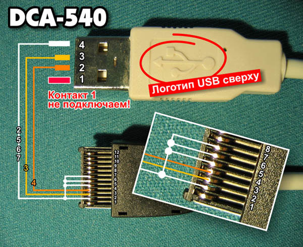

    zrobilem wg tego schematu i dziala, przynajmniej z SX1
    pozdrawiam

    Wszystko fajnie ale ja poczebuje dokładny schemacik jak zrobic serwisówke (com) do c65 zeby aktualizowac sofciorki wgrywac patche i scigac simlock itp a wprzegldam któes juz forum i post i nie umie znlesc schematu ;/
    Sorki ale klawa mi szwankuje
    Hmm i znów jestem zmieszany bo nadkłem sie n 2 rzeczy , oba przewody serwisowe ale znów jeden ma dodatkowe zasilnia a za t drugi nie i nie wiem ten ma 3 przewody a ten ma znów jeden wiecej ;/ i nie wiem zmiesaany jestem poradzcie cos i moze jakis bardziej widoczny schemat z którymi tez pnami rs 232 to ma byc

    II. Jeśli mamy kabel DCA-540 to rozbieramy wtyczkę, którą podłącza się do telefonu. Jeśli są 3 żyły i 2 oporniki sprawdzamy czy są połączone dobrze to znaczy pin 2-5 i 2-7 i czy żadne inne piny nie są ze sobą podłączone. Po tych czynościach sprawdzamy czy wykrywam nam już kabel jako DCA-500
    To było w tym opisie który Ci podałem, a na allegro można znaleść oryginał za 50 zł.

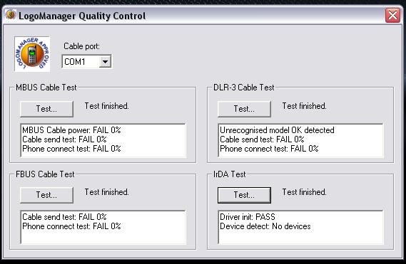

    Zrobiłem test portu i zainstalowałem userport i zamieszczam wynik testu, dalej nie moge wgrac aktualizacji ale juz wyswietla mi jako DCA - 500 moze teraz ktos powie mi w czym tkwi problem co mam robic?
    Najgorsze jest to ze nie wiem czemu nie pokzuje mi sie ikonka zeby wejsc do menu tel, a przed mometem było wszystko oki tylko robiłem próbe kabelka. Nadsuneło mi sie czy czasem nie mam problemu z softem tel i dlatego sie nie łaczy aktualizcja bo Simo sie łączy Vkley tez, moze ktos mi powie skad wziasc soft i jak wgrac ?
