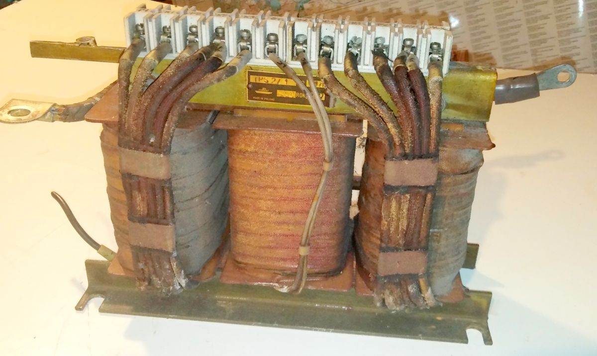

    Znalazłem ostatnio w garażu po teściu coś w rodzaju transformatora trójfazowego (w załączeniu foto). Czy ktoś mógłby dokładniej określić co takiego. Prośba o identyfikację - transformator trójfazowy czy dławik.
    Urządzenie elektryczne z widocznymi złączami i przewodami, przypominające transformator trójfazowy. Potencjalny transformator trójfazowy lub dławik znaleziony w garażu. Widok dużego, starego urządzenia elektrycznego z trzema cewkami, przypominającego transformator trójfazowy.

    Te grube druty zakończone oczkiem na śrubę wskazują że tam występują prądy o dużej wartości. Jak dla mnie to na pewno nie jest dławik. Wygląda na transformator do spawarki.

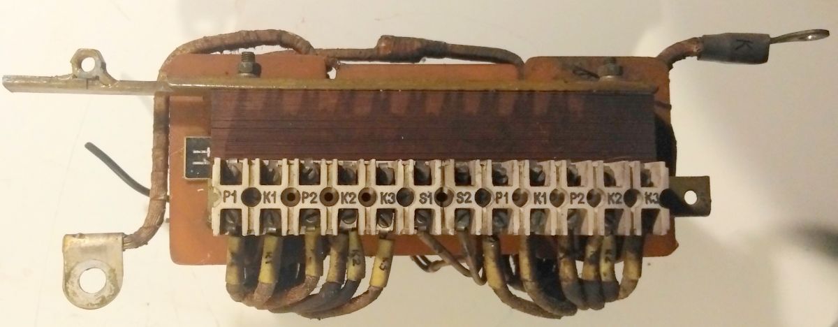

    Mnie to urządzenie wygląda na jakiś przekładnik bo ma zaciski S1, S2 Oraz oznakowania K1 do K3. Trzeba poszukać po starych producentach bo oznaczenie jest widoczne. Może Zatra to robiła?

    Umieszczona jest na nim tabliczka z oznaczeniem TPS2/1, firma Fomar, rok 1977

    To może być jeden z elementów układu regulacji prądu spawania w spawarce elektrodowej - transduktor (czy jakoś podobnie to się nazywało) występowało np w Bester SPB400.
    Na transformator 3fazowy to mi nie wygląda - pomimo 3 kolumn tylko 2 zestawy uzwojeń.
    S1 S2 to raczej zaciski termistora/wyłącznika bimetalicznego/termicznego. Czy na środkowej kolumnie jest jakieś uzwojenie?

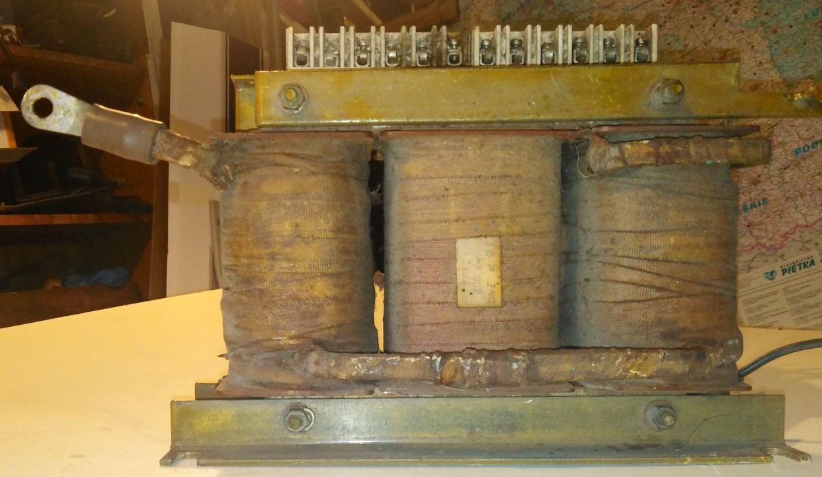

    Tak jak na foto. Na środkowej kolumnie tez jest uzwojenie.
