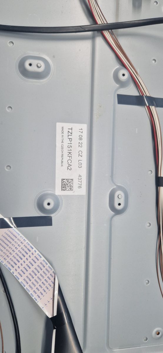

    Tytułowy tv ma problem prawdopodobnie na płycie głównej z pamięcią EMMC, zielona dioda miga około 10 razy bardzo szybko, chwila przerwy i znów to samo. Nie posiadam programatora, ani też sit, więc pomyślałem, że kupię identyczną płytę główną dokłądnie z takim samym oznaczeniem TNPH1181 2A. Po wymianie telewizor się uruchamia, włącza się podświetlenie, ale niestety obrazu na nim brak. Jedynie jeśli naciskam na pilocie wybór źródła to robi się jaśniejsza lub ciemniejsza powłoka ekranu. Odpinałem tasiemkę lewą, jak i prawą, odpiąłem wszystko co zbędne, lecz nie poprawiło to sytuacji. Czy kupiona płyta główna może być uszkodzona, czy wymaga jakiejś "adaptacji" w tym tv? Zanim odeślę chciałbym sprawdzić co się da.
    P.S. Wszystkie napięcia zasilacza były i są poprawne, jedynie poprzednio przy starej płycie głównej na chwilę zanikały, gdy nie mógł się uruchomić.

    Kupiłeś płytę, która współpracowała z inną matrycą. Oddaj do serwisu na naprawę oryginalnej płyty albo szukaj płyty, która pracowała z taką samą matrycą jak w Twoim TV.

    Opis TNPH1181 2A to nazwa płytki (gołej) drukowanej (main TV)
    Powinien byc inny opis , biały sticker (w CI) np. zaczynający się na TXN/......
    - dotyczy konkretnego modelu (bogactwa) i matrycy
    dane zaszyte sa w eeprom > który jest w NAND
    Service Manual with Schematic Diagram 80pages 2017
    - TX-49ES400B, TX-49ES400E.
    - LA75 Chassis
    p.s
    Ver. UK opisana Link
    TV Model: TX-49ES400B
    Screen Number: TZLP151KFCA2
    Part Number (SKU): TXN/A1QUVB

    TXN/A1MGWE zamowiona , TXN/A1MDWE to oryginał. Taki identyczny mam szukać? Czy wystarczy taka sama matryca?Tabliczka znamionowa modelu matrycy z przewodami.
