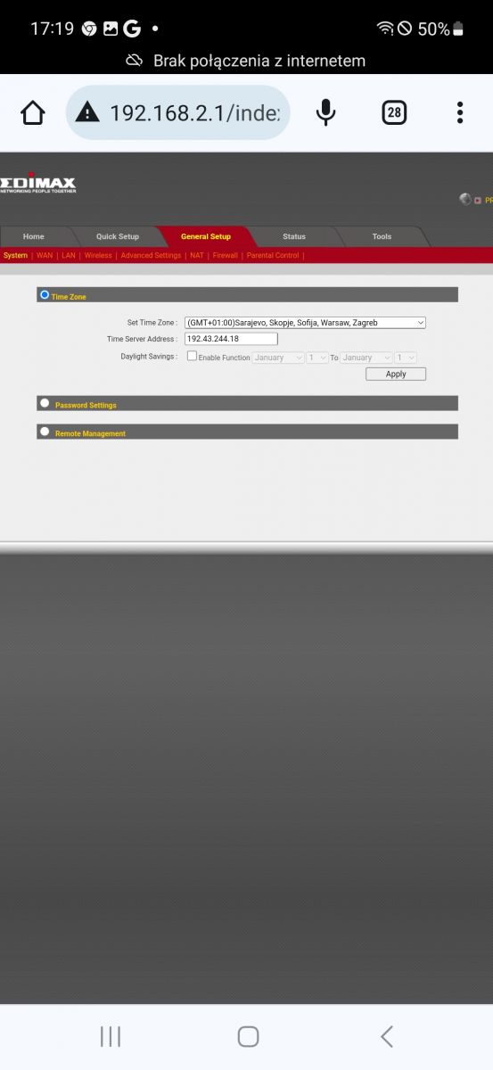

    Witam, potrzebuję pomocy w konfiguracji routera Edimax BR-6228NS. Chciałbym skonfigurować go jako repeater sygnału WiFi. Wiem, że posiada on taką funkcję, ponieważ już u mnie tak działa. Teraz ni w ząb nie mogę sobie przypomnieć, jak to skonfigurować. Proszę o pomoc.

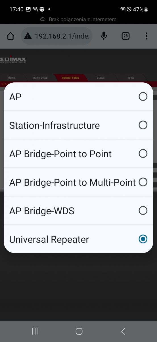

    Fajnie.... tylko ja mam jakiś inny firmware. Specjalnie wrzuciłem fotę, jak to wygląda u mnie...

    Ty masz teraz AP. ustaw repeater, poszukaj opcji wyboru (skanowania) sieci, połącz się z nią i wpisz hasło. Od cała filozofia.

    A co masz w zakładce General Setup

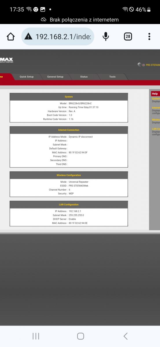

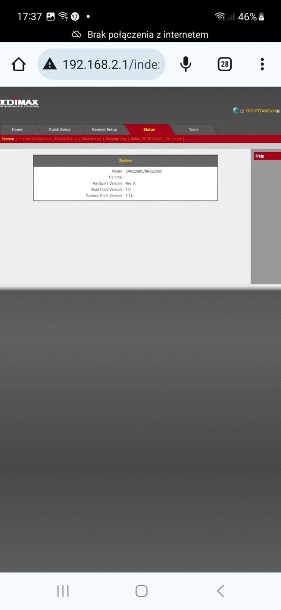

  • #9 20856648
    looco5
    Posty: 303
    Pomógł: 4
    Ocena: 66
    Znalazłem, już opcje zmiany na repeter, Zrzut ekranu ustawień routera Edimax, pokazujący listę trybów połączenia sieciowego, z wybranym trybem Universal Repeater. Zrzut ekranu ustawień konfiguracji routera na stronie Edimax. Ekran statusu routera Edimax z informacjami systemowymi. Zrzut ekranu panelu administracyjnego routera bez połączenia z internetem. Strona konfiguracyjna urządzenia sieciowego Edimax na smartfonie.
    Ale internetu dalej niema, niebardzo wiem co zmienić i co wpisać prosił bym o podpowiec
  • #11 20863908
    jimasek
    Posty: 35287
    Pomógł: 3783
    Ocena: 2677
    W sieci bezprzewodowej masz WEP-owe hasło???
