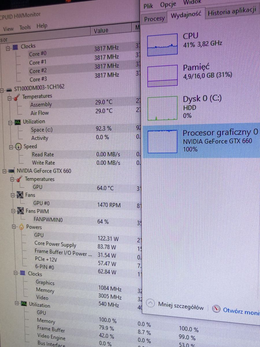

    Zrzut ekranu przedstawiający pomiary z programu HWMonitor oraz Menedżera zadań Windows. Witam. Podczas gry napotkał mnie problem w postaci nagłego wyłączenia komputera. Próba uruchomienia nic nie dawała - totalny trup. Po czym odłączyłem go z gniazdka, odczekałem +/- 5 minut i podłączyłem. Nagle ożył, aczkolwiek wentylator karty graficznej zaczął wyć, oraz nie było obrazu. Wyłączyłem komputer trzymając włącznik i kiedy zgasł, od razu uruchomiłem ponownie. Wentylator karty pracował normalnie i pojawił się obraz, temperatura w spoczynku około 28 stopni, oraz brak błędów w menedżerze urządzeń. Potem uruchomiłem komputer i znów to samo, i tak w kółko - raz tak, raz tak. W końcu za którymś razem, kiedy zadziałał, monitor zgasł, ale karta pracowała cicho. O co z tym może chodzić? Karta to Nvidia GTX 660.
    Udało mi się właśnie uruchomić komputer i pracuje normalnie. Uruchomiłem również grę i chodzi tak samo dobrze jak przed tym. Dodam, że nie mam integry, więc musi to iść z tej karty. Aczkolwiek po ponownym uruchomieniu karta wciąż wyje. Bardzo dziwne rzeczy się dzieją.
    Zdjęcie temperatur: [img-0]

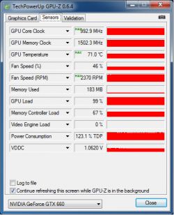

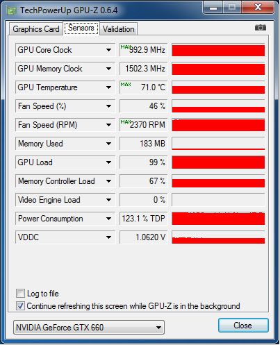

    Pokaż zrzut z gpu-z > sensor
    - to od Zotac
    Zrzut ekranu programu GPU-Z pokazujący dane dotyczące karty graficznej NVIDIA GeForce GTX 660.
    Obrotami wentylatora steruje chip gpu
    - org. Nvidia
    - czy innego producenta , masz 660 (chip GK106) czy 660Ti (GK104)

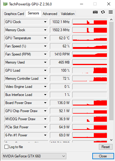

    Jest to zwykła 660 od Gigabyte. Screen z puszczonym testem w Furmarku Zrzut ekranu z aplikacji TechPowerUp GPU-Z pokazujący wyniki testu na karcie NVIDIA GeForce GTX 660.

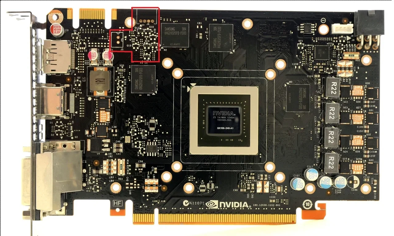

    czujnik temperatury jest w GPU, sterowanie wentylatorami -bezpośrednio z GPU, tam też jest kontrola obrotów (tachometr), z pewnym stopniu powiázany przez ukł. podwójnej diody diody i rezystorów "podciągniętych "do 3V
    - sprawdz tą diode
    Nie Gbyte,ale Inno 660
    Nagłe wyłączanie komputera i brak obrazu - problem z kartą Nvidia GTX 660
    Sprawdz napiecia na 4-pin złaczu pod wentylator
    Masz na płycie inne złazce sterowania wentylatorem, podłacz zobacz efekt.
    Na forum napisano, poczytaj je
