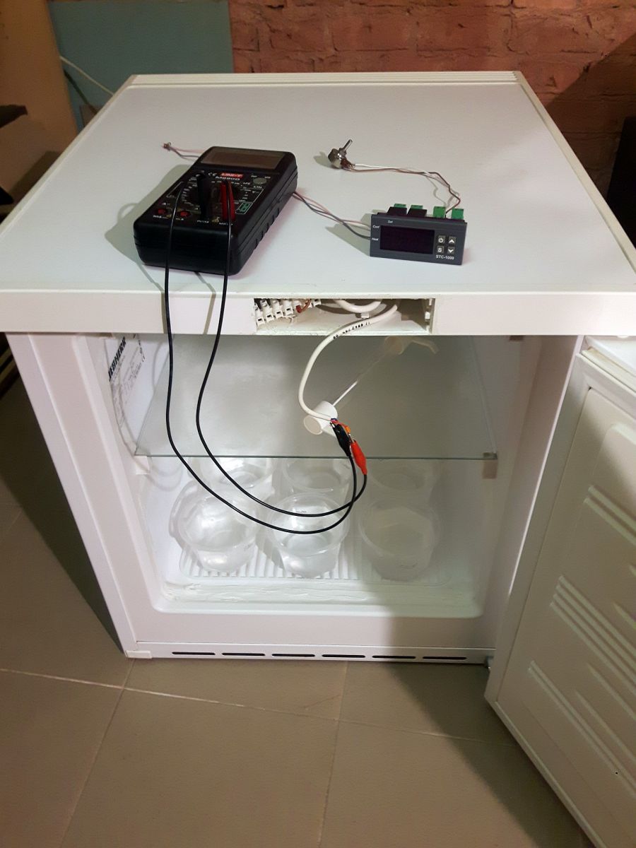

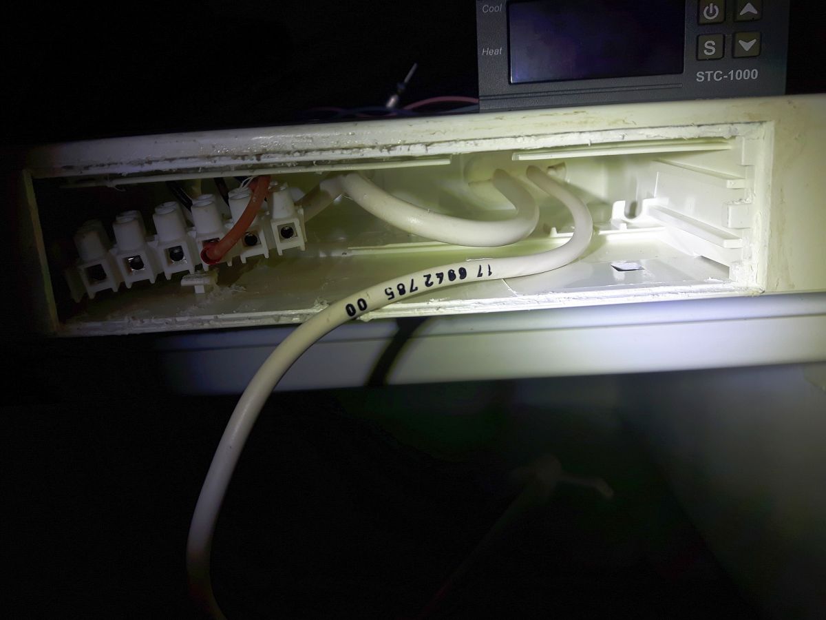

    Mam taką zamrażarkę jak na zdjęciach i niestety wiem już z całą pewnością że uszkodził się termistor NTC..
    Czujnik jest dostępny jako część zamienna, więc zakładam że wymiana jest jakoś możliwa.
    https://north.pl/karta/959042300-czujnik-temperatury-do-lodowki,732-ZK-2493.html
    Oglądałem zamrażarkę ze wszystkich stron i całość jest zalana pianką izolacyjną i nie widzę możliwości zdjęcia górnej obudowy.
    Uprzejmie proszę bardziej doświadczonych kolegów o podpowiedź gdzie dokładnie znajduje się czujnik i w jaki sposób najlepiej się do niego dobrać.
    Przy okazji podam poprawne rezystancje czujnika, może komuś się przyda.
    - temp. 19°C - 6,05kΩ
    - temp. 0°C - 15,4kΩ - moment rozmarzania górnej ścianki zamrażarki.
    Co odpowiada mniej więcej charakterystyce termistora NTC 4,7kΩ β=3977
    Pozdrawiam,
    KD

  • #3 20855889
    kd502
    Posty: 19
    Ocena: 6
    Widać tylko piankę izolacyjną..

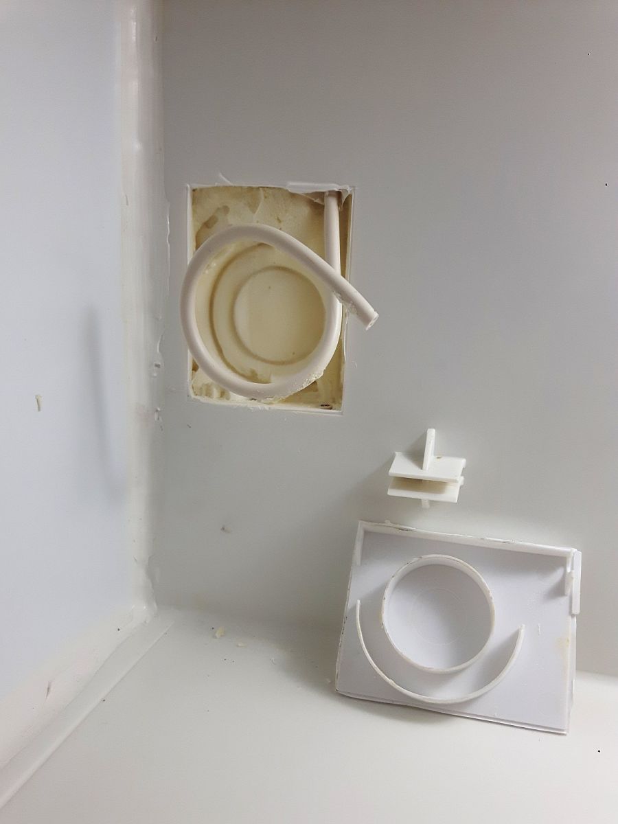

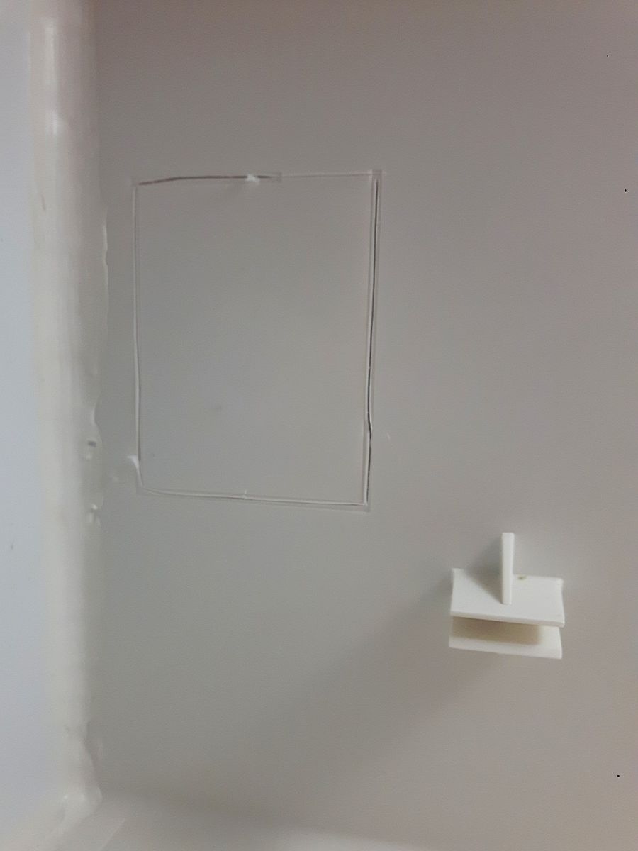

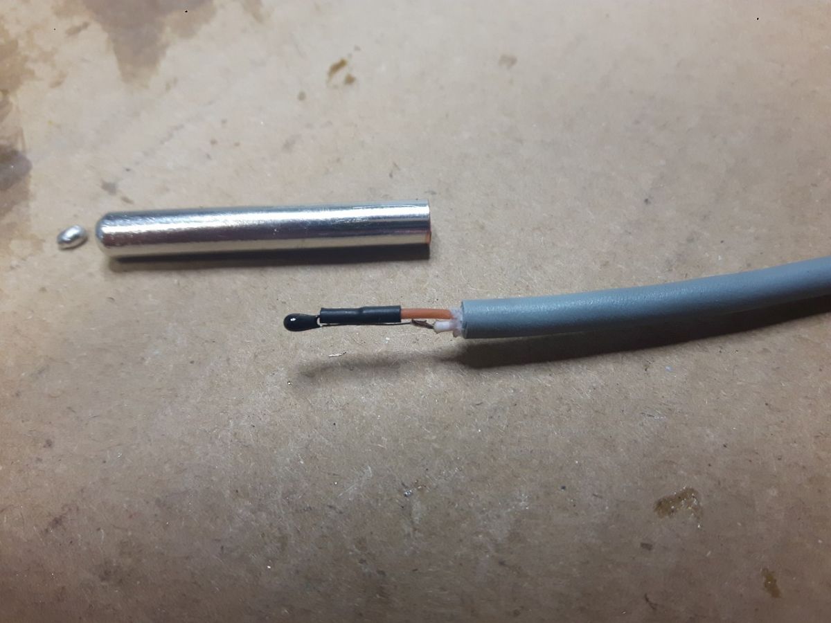

    Problem rozwiązany :)

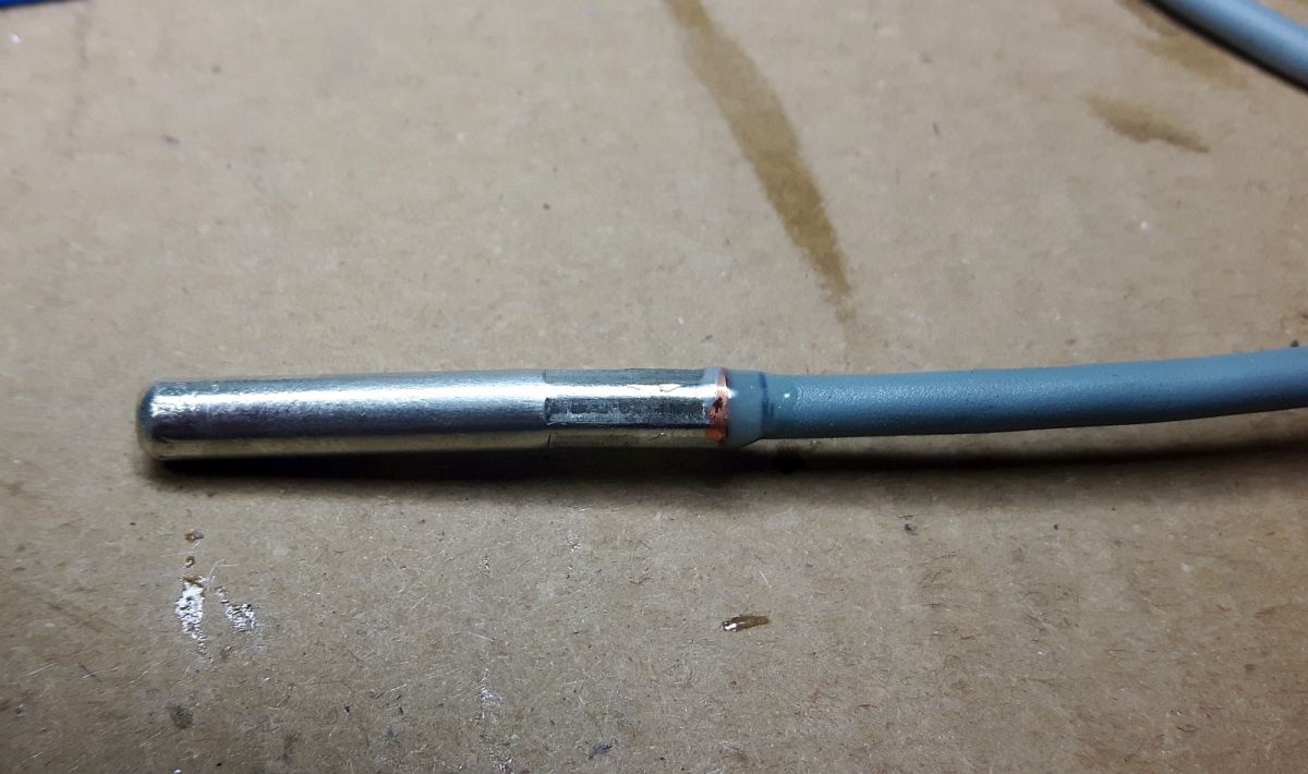

    Dla zainteresowanych udostępniam instrukcję wymiany czujnika. Udało się naprawić bezkosztowo.
    Wykonanie czujnika:
    1) Wytoczyłem tulejkę z miedzi i pocynowałem ją w tyglu.
    2) Wypełniłem rurkę klejem epoksydowym i włożyłem do środka kabel z przylutowanym termistorem.
    3) Dodatkowo zakrimpowałem na 6-kąt. - czujnik gotowy i 100% hermetyczny

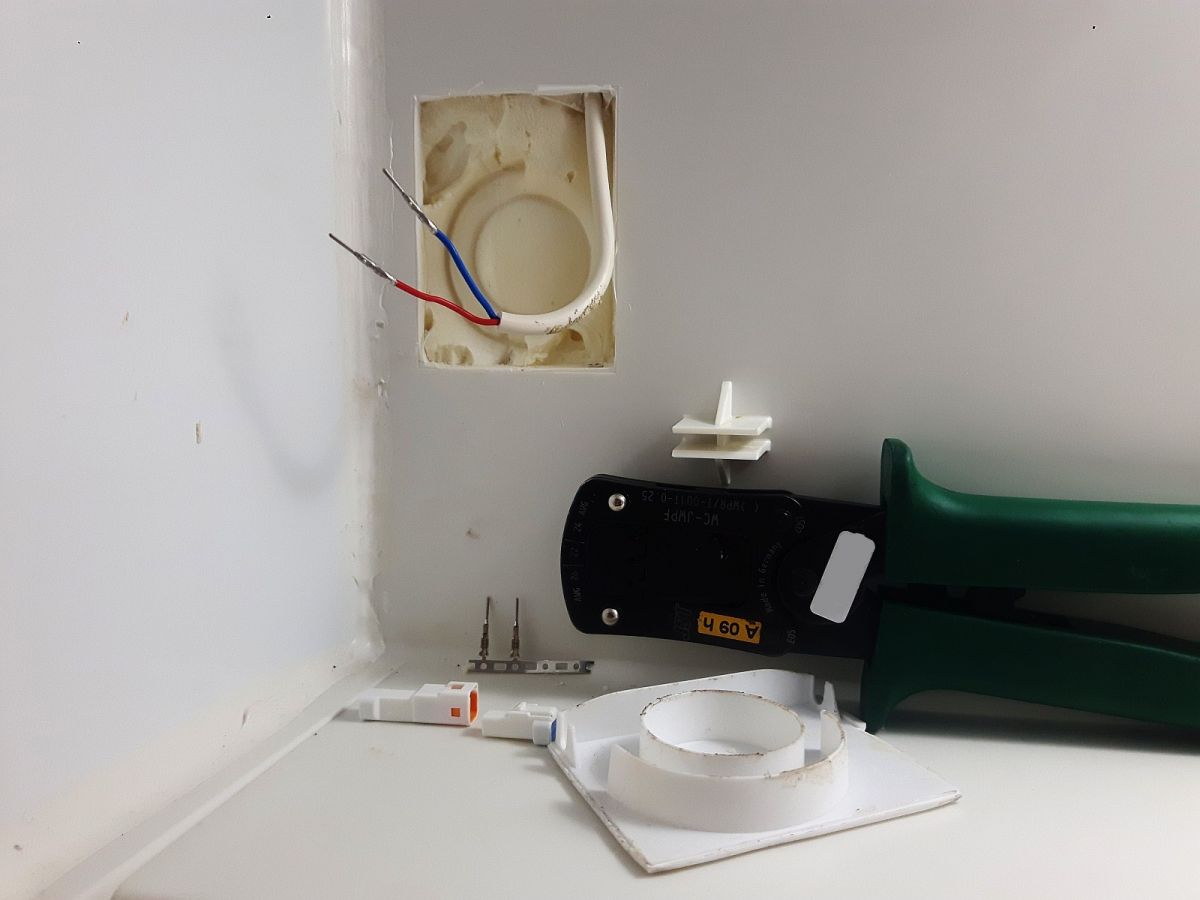

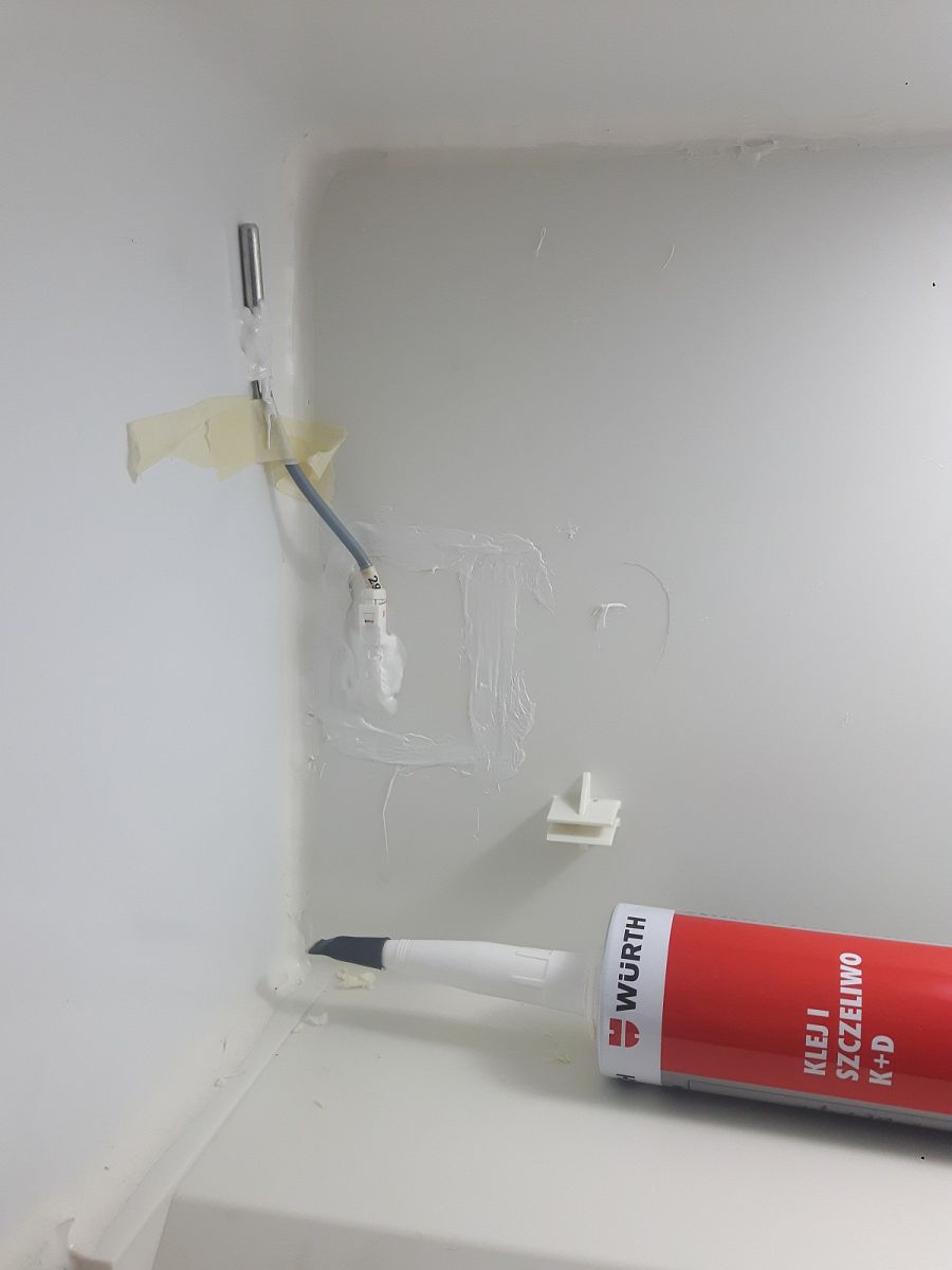

    Sama wymiana jest pokazana na zdjęciach i w instrukcji, więc nie będę jej opisywał. Miejsce na tylnej ścianie komory, które należy wyciąć, jest zaznaczone niezbyt widoczną linią. Wcześniej jakoś tego nie zauważyłem.
    Założyłem hermetyczną szybkozłączkę, więc gdyby padł mój czujnik, to teraz wymiana to 5 minut roboty. Czujnik powinien znajdować się w lewym górnym rogu zamrażarki, około 3 cm pod sufitem. Zamrażarka sprawuje się wyśmienicie :)
    Samodzielnie wykonany czujnik z przewodem i metalową tulejką Zbliżenie na ręcznie wykonany czujnik z tulejką miedzianą, przewodem i lutowanym połączeniem. Wnętrze zamrażarki z zaznaczonym miejscem na tylnej ścianie Otwór w tylnej ścianie zamrażarki z wyjętym elementem do instalacji czujnika Wnętrze zamrażarki z otwartą wnęką i narzędziami. Wymieniony czujnik w zamrażarce z widoczną hermetyczną instalacją.
