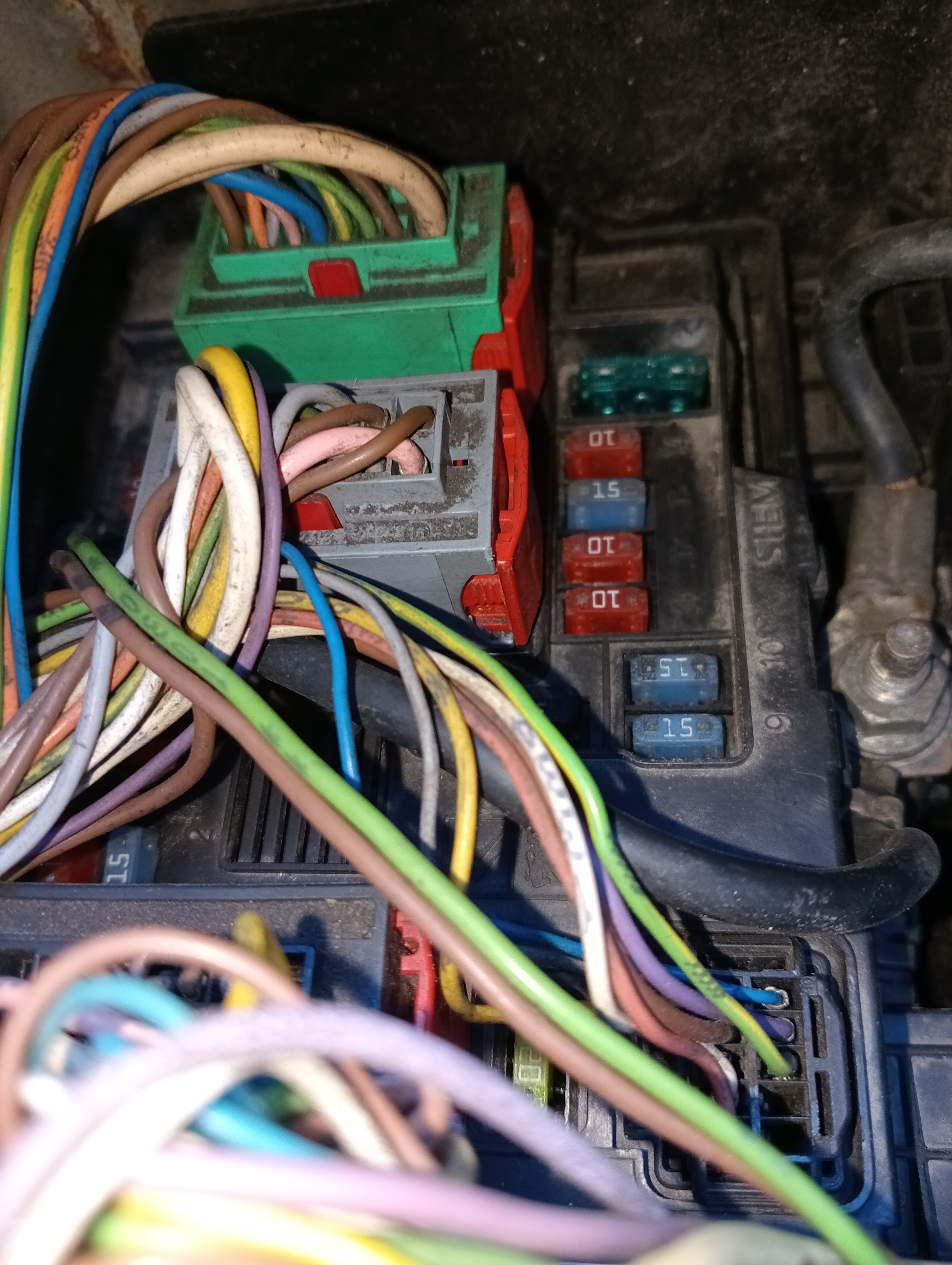

    Witam, czy ktoś może mi pokazać najlepiej na fotce, gdzie znajduje się bezpiecznik dmuchawy nawiewu w Citroen C3 Exclusive 2004r, bo nie zgadza mi się rozstaw z dostępnymi schematami. Z góry dziękuję.

    Komora silnika:
    Często padają w nich rezystory przy dmuchawie - elektronika.
    • C3_2004.pdf (192.23 KB) Musisz być zalogowany, aby pobrać ten załącznik.

    nemesis2935 napisał:
    czy ktoś może mi pokazać najlepiej na fotce gdzie znajduje się bezpiecznik dmuchawy nawiewu w citroen c3 exclusive 2004r , bo nie zgadza mi się rozstaw z dostępnymi schematami
    A to podejdzie, On znaiduje się w komorze silnika oznaczenie F11 / 40A powinieneś podesłać fotkę bo zozwjązań jest kilka. Schemat skrzynki z bezpiecznikami samochodowymi z oznaczeniami kolorowymi. . Jaką masz, [url=https://obrazki.elektroda.pl/1352539900_1702295571.webp]Lokalizacja bezpiecznika dmuchawy nawiewu w Citroen C3 Exclusive 2004 - rozbieżność schematów.

    Tak to u mnie wygląda
    • Lokalizacja bezpiecznika dmuchawy nawiewu w Citroen C3 Exclusive 2004 - rozbieżność schematów IMG20231211130740.jpg (2 MB) Musisz być zalogowany, aby pobrać ten załącznik.
    • Lokalizacja bezpiecznika dmuchawy nawiewu w Citroen C3 Exclusive 2004 - rozbieżność schematów IMG20231211130745.jpg (2.04 MB) Musisz być zalogowany, aby pobrać ten załącznik.

    Znając życie to bezpiecznik masz dobry. Uszkodzony BSM wewnątrz, pod gumą.
    Jest prosty sposób aby ominąć tę gałąź, ale to już druciarstwo. Kup używkę BSM i po problemie.

    Dokładnie ten. Musisz odczytać oznaczenie Twojego BSM (jest na tej białej naklejce) i kupić taki sam.
