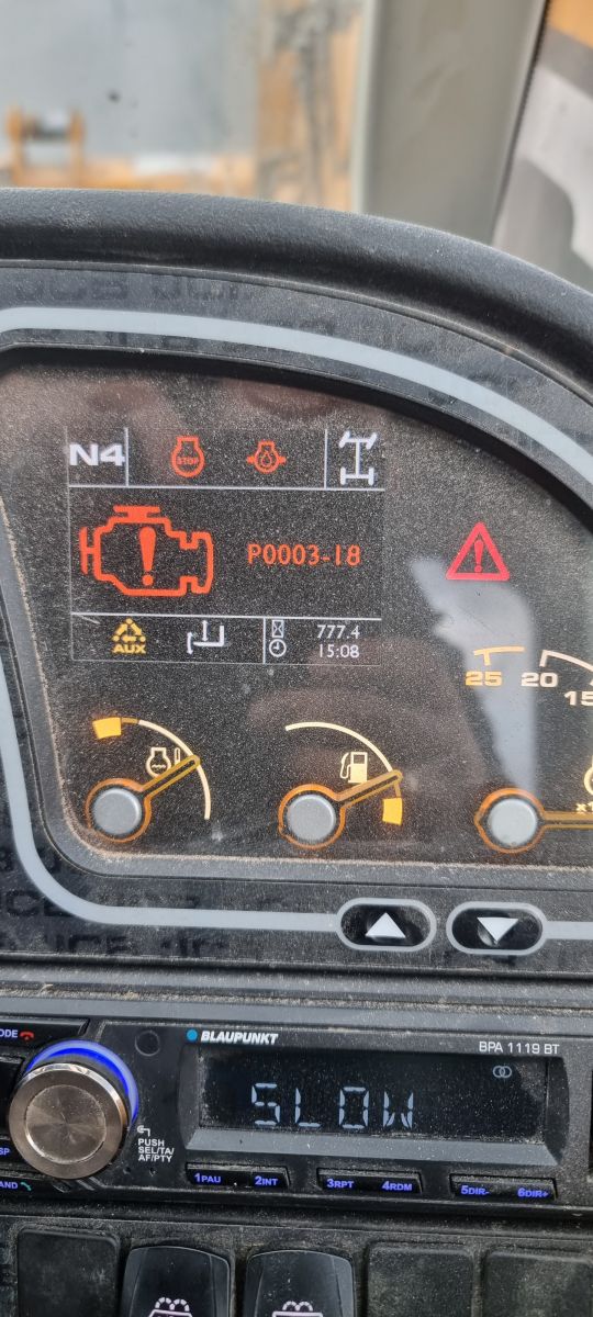

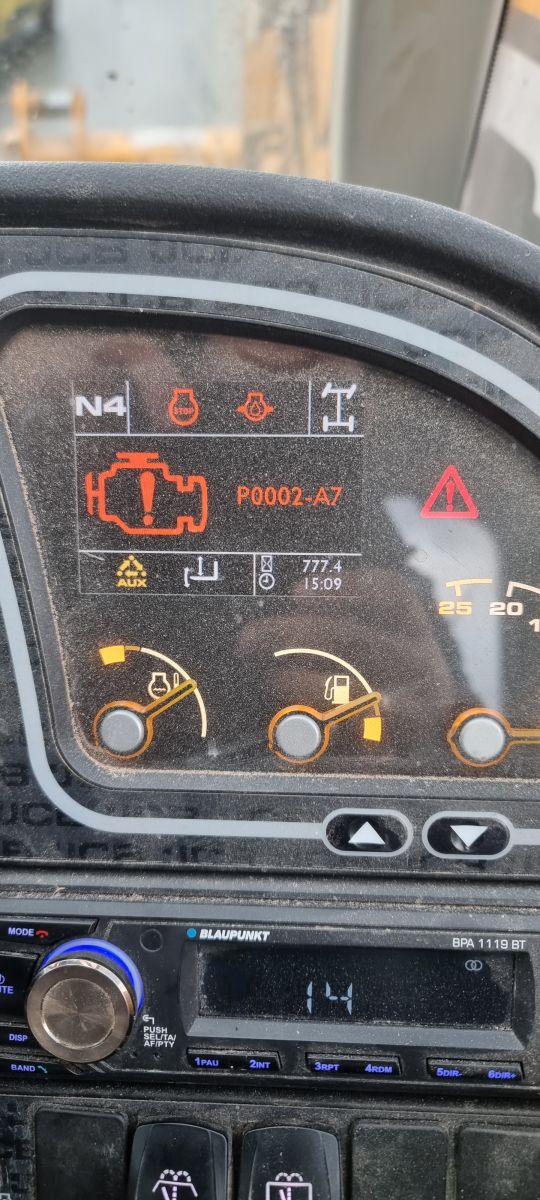

    Witam, potrzebuję pomocy.
    JCB 531-70. Po dodaniu gazu gaśnie, błędy na czerwono. Proszę o pomoc.

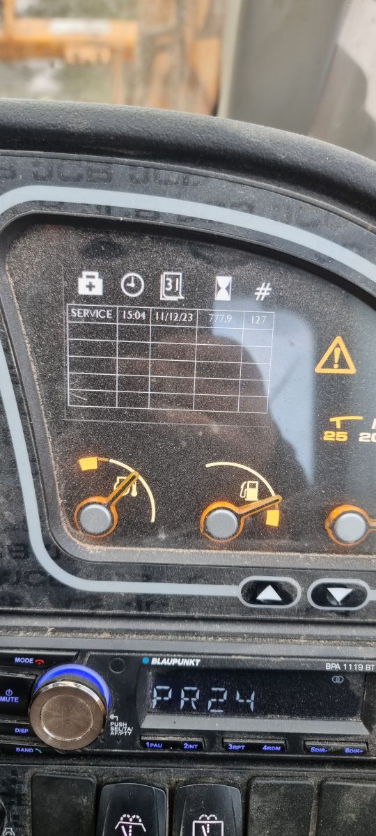

    Kokpit maszyny JCB 531-70 z wyświetlonymi błędami na czerwono. Panel kontrolny maszyny JCB 531-70 pokazujący błąd silnika P0003-18. Kolorowy ekran z błędem P0002-A7 w maszynie JCB 531-70.

    Sprawdź wtyczki na czujniku ciśnienia na szynie common rail i na zaworze ciśnienia na pompie wtryskowej oraz kable do nich. Dobrze byłoby odpiąć i założyć wtyczkę na komputerze silnika.
    Błędy mówią o złym napięciu z czujnika i na zaworze.
    Czasami taki błąd wyskakuje, gdy przepchany jest filtr paliwa + skorodowane wtyki na czujniku i zaworze reg. dawki na pompie wtryskowej. ECU silnika głupieje, bo widzi dane ciśnienia paliwa i prądy zasilania spoza zaprogramowanych limitów.

    dawid9jas
    Poziom 5  
    Posty: 4
    Ocena: 4
    jcb 531-70 stege v z 2021r 778mth. Jestem po wymianie wtrysków na nowe oraz filtrów . Wtryski odpowietrzone zgodnie z zaleceniami. Maszyna odpaliła wszystko dobrze działało. Teraz 3 dni po naprawie znowu nie odpala a przepracowała może 2 mth od naprawy. Śilnik kreci ale jak by nie otwieralo ciśnienia. Na plaka pali ale zraz gasnie dopuki plak jest w układzie. Nie wiem co dalej?
