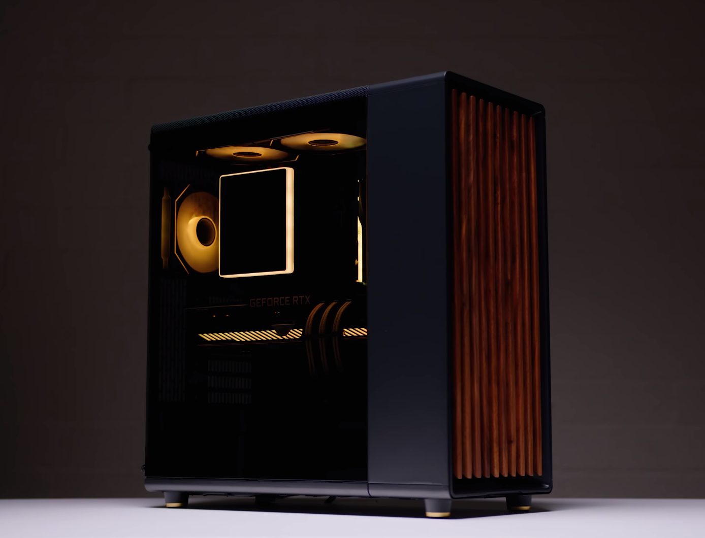

    Jeszcze z innej beczki celuję w taką ogólną estetyką czyli trochę drewna, trochę czerni z akcentami kolorystycznymi/świetlnymi złoty ew. żółty-brąz(mniej więcej jak na zdjęciu) Coś pod taki wygląd warto zmienić w bebechach?
    Czarna obudowa komputera z drewnianymi elementami i podświetleniem LED.
    Jaki dodatkowy wiatrak do budy na tył pod to dobrać? W sensie żeby nie przesadzać cenowo, ale może uda się coś innego niż czarny? Może po prostu kolorystycznie inny? Może z regulowanymi ledami?
    I skoro jesteśmy przy chłodzeniu. Taka kombinacja w tej budzie, 2 łopatki z budy na przodzie, jedna na tyle, ten termal na cpu wystarczy? W sensie nie spodziewam się, że w środku będzie lodówka, ale nie będzie się jakoś przesadnie grzało?
    Odnośnie samej budy szkło vs. mesz robi ogromną różnicę? Oglądałem jeden test tej konkretnej budy w obu opcjach to pokazywało różnicę bodaj ze 2-3 stopni, ale nie wiem na ile to było wiarygodne. Czy przy boku szklanym jednak koniecznie trzeba więcej łopatek dołożyć?

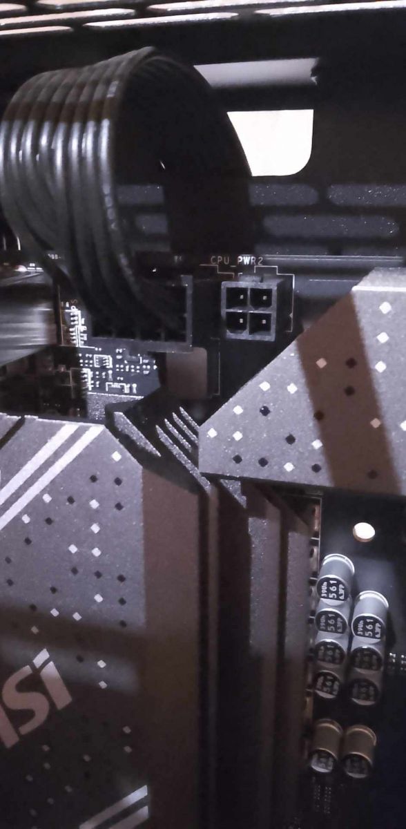

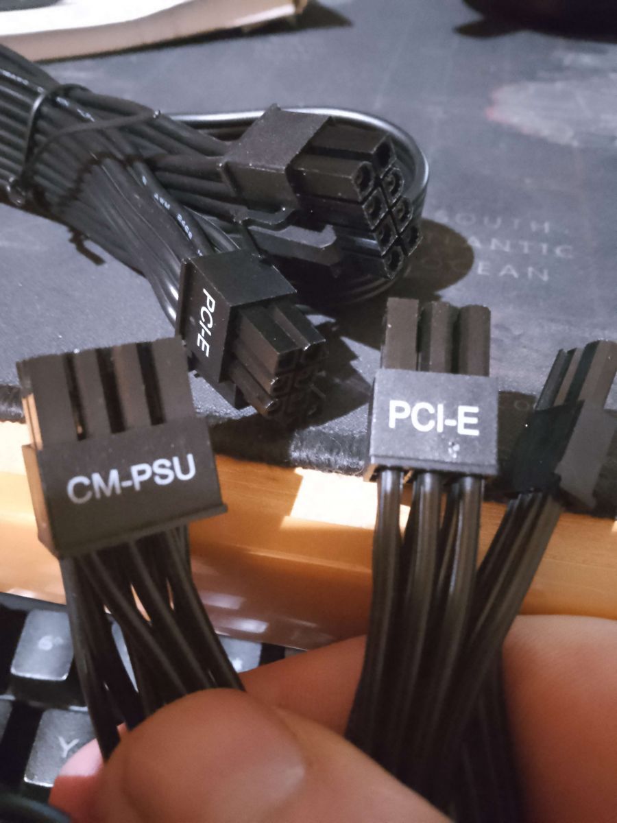

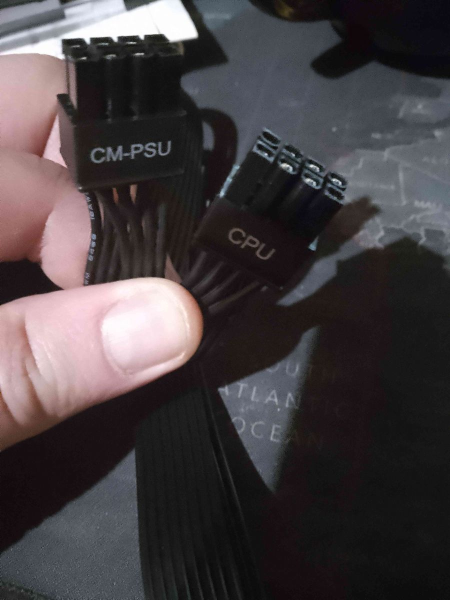

    Teraz mam zagwozdkę, ponieważ podłączam kable do gniazd cpu_pwr i mam dwa 2x8 pin oraz drugie 2x2. Te drugie jest oznaczone jako cpu_pwr2. Czy te drugie też muszą być podłączone? Czy wystarczy tylko to jedno 8-pinowe (4x4)? Okazało się, że nie mam takiego kabla w zasilaczu :D Mam jeszcze dwa kable pod pci 4x4 (dzielone na 6+2) oraz kabel "molex" pod saty.

    mprzywoski1983 napisał:
    mam dwa 2x8 pin
    Miałeś na myśli dwa razy po 2x4 pin? Płyta ma jedno gniazdo 8 pin i jedno 4 pin do zasilania CPU. Co do wtyczek z zasilacza to do tego gniazda idą wtyczki 8-pinowe rozłączalne na 4+4. Chociaż ten Cooler Master ma chyba jedną wtyczkę "power" 4+4, a drugą nierozłączalną po prostu 8-pinową. Tą rozłączalną możesz rozłączyć i wsadzić do drugiego gniazda (4-pin), ale przy 12600K nie jest to konieczne bo to nie jest bardzo prądożerny procek.
    Wtyczki 8-pinowe rozłączalne na 6:2 idą do karty graficznej.
    To 4/4 czy 6/2?

    turkuc11 napisał:
    Miałeś na myśli dwa razy po 2x4 pin? Chociaż ten Cooler Master ma chyba jedną wtyczkę "power" 4+4, a drugą nierozłączalną po prostu 8-pinową. Tą rozłączalną możesz rozłączyć i wsadzić do drugiego gniazda (4-pin)
    Tak, przepraszam, późno już i jak widać zaczyna mi się trochę mieszać : ) - to chyba znak, żeby na siłę dzisiaj nie składać, tylko jutro na świeżo.
    Obecnie jeden kabel oznaczony jak na zdj.1 podłączyłem w te gniazdo cpu_pwr 1 8-pinowe (4pin+4pin) - jak na zdj. z poprzedniego postu. Z psu został mi drugi taki sam kabel (zdj.1). On nie rozdziela się w żaden sposób na 2 sztuki 4+4.
    Zdjęcie dwóch kabli z końcówkami oznaczonymi jako CM-PSU i CPU.
    Potem mam dwa kable pod grafę takie same (zdj.2). Tak, te są 6+2.
    Zdjęcie kabli zasilających PCI-E i CM-PSU do komputera.

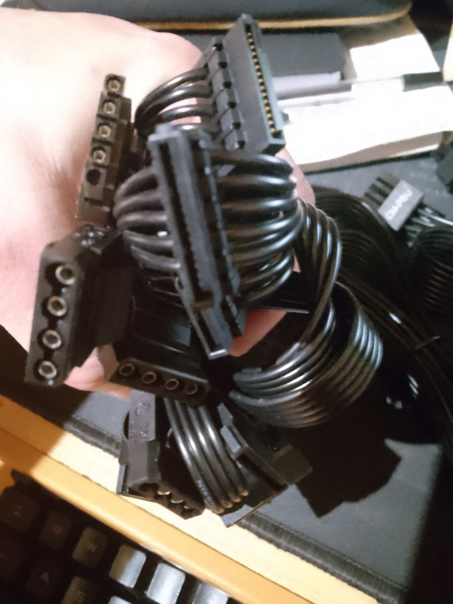

    No i potem garść kabli pod dyski itp.
    Zestaw kabli komputerowych trzymanych w dłoni.
    turkuc11 napisał:
    Płyta ma jedno gniazdo 8 pin i jedno 4 pin do zasilania CPU.[...] Co do wtyczek z zasilacza, to do tego gniazda idą wtyczki 8-pinowe rozłączalne na 4+4, ale przy 12600K nie jest to konieczne, bo to nie jest bardzo prądożerny procek.
    Czyli spokojnie mogę zostawić obsadzone to jedno gniazdo 8 pinowe i będzie wszystko ok : )
    Tak.

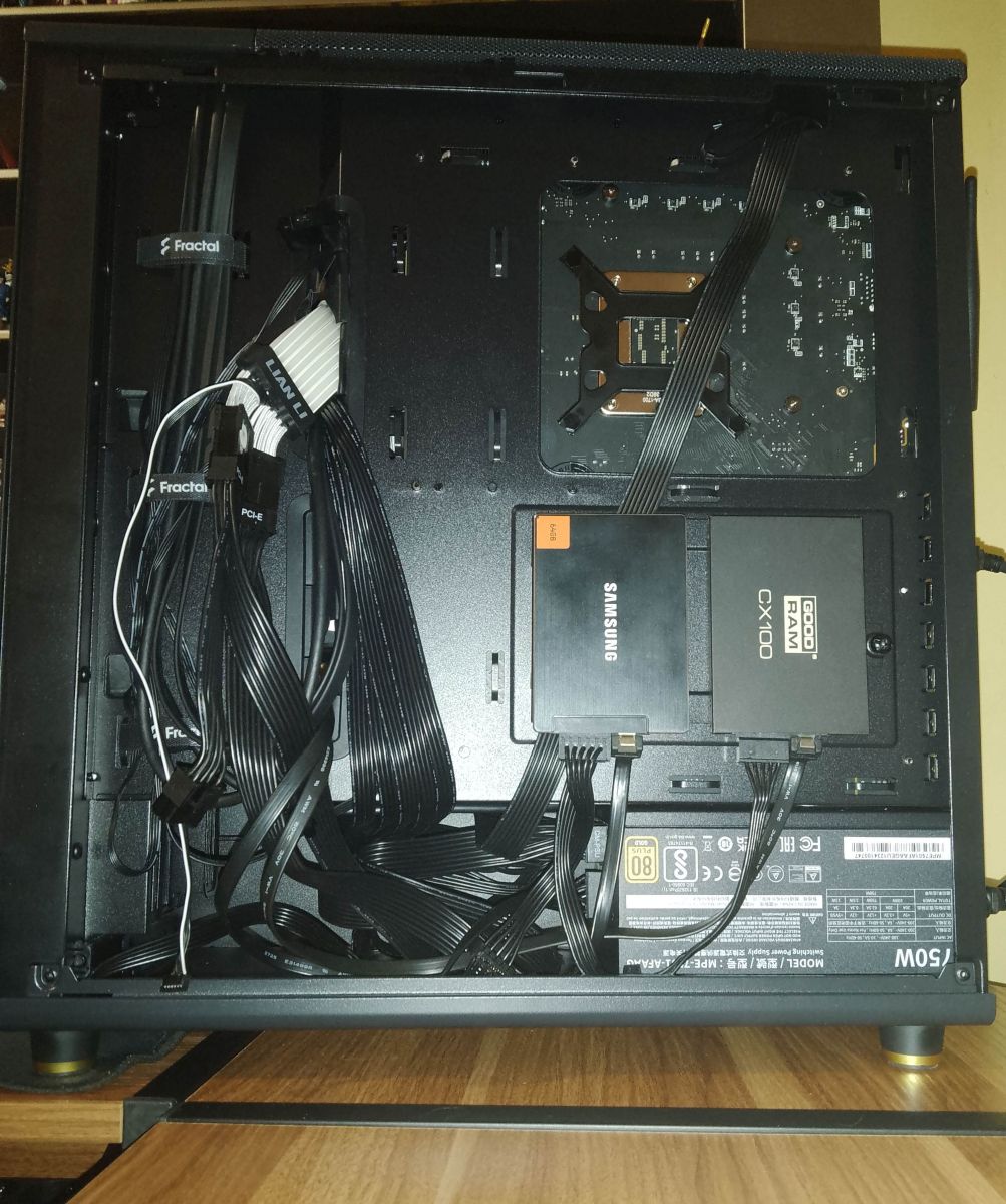

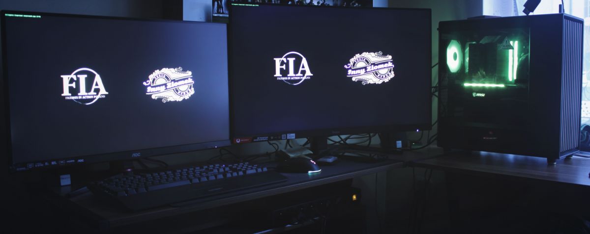

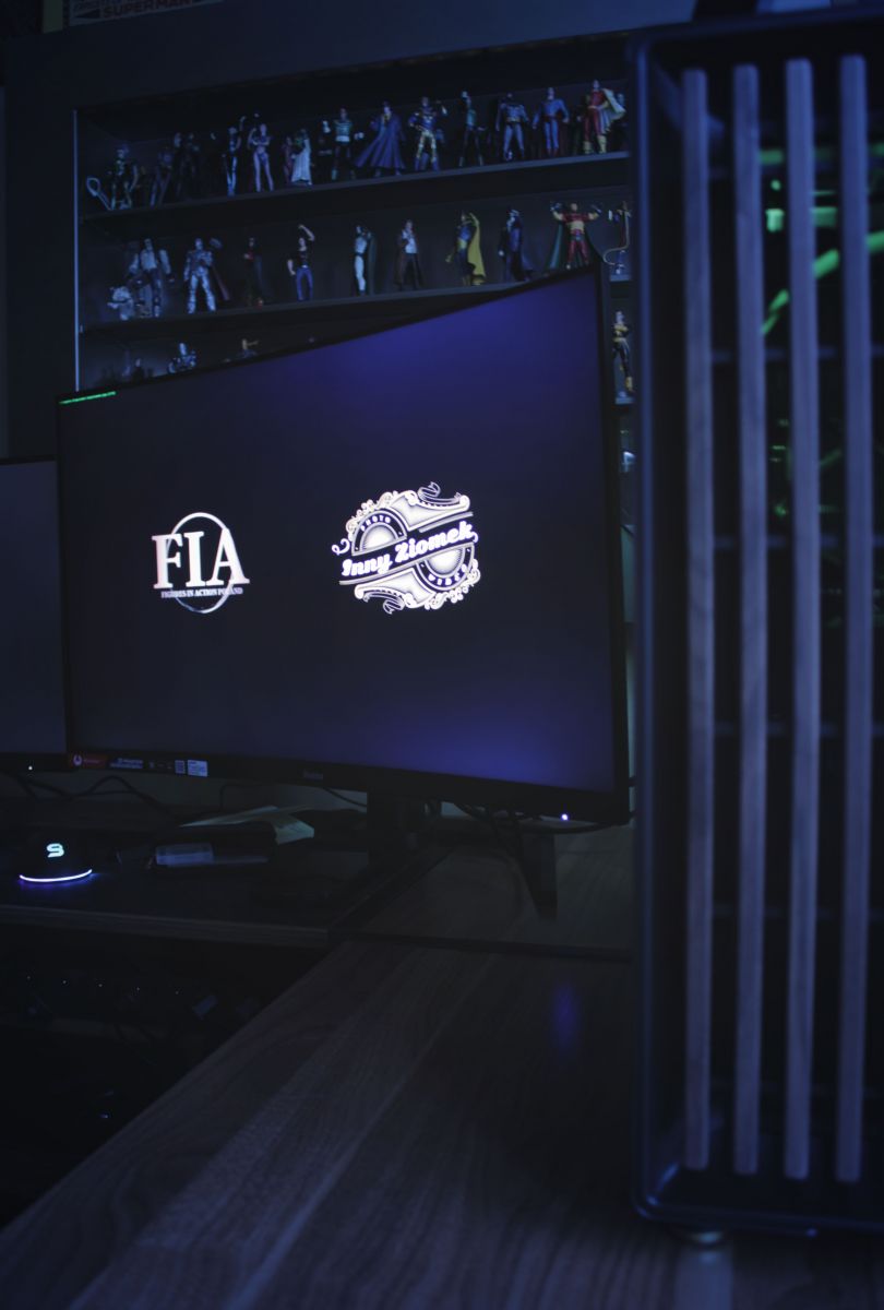

    Na koniec parę fotek jeszcze nie ostatecznych. Głównie okablowanie będzie lepiej rozdzielone, bo jeszcze wypadnie monitor, znajomy zapomniał kabla do strimera przesłać - to tez jeszcze będzie dodatkowe światło plus ostateczne ułożenie kabli. No i te dwa dyski ssd pewnie znikną niedługo więc też mniej kabli.
    Raz jeszcze wszystkim szczęśliwego nowego roku : )
    Dwa monitory i komputer z podświetleniem LED w pokoju.
    Zbliżenie na monitor komputerowy z widocznymi logotypami na ekranie, obok widoczna część obudowy komputera z podświetleniem.
    Wnętrze obudowy komputera z widocznymi kablami i dyskami SSD.
