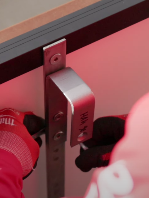

    Potrzebuję płaskownik taki jak na zdjęciu. Proszę o informację z jakiego materiału najlepiej szukać jeśli ekspozycja będzie na dworze. Jaka Waszym zdaniem to szerokość i grubość.
    Potrzebuję do panelnu foto, na balustradę do przymocowania.
    1) Materiał
    2) Szerokość
    3) Grubość
    Osoba mocująca metalowy płaskownik na balustradzie za pomocą narzędzia.

    A dlaczego nie chcesz zastosować gotowych szyn montażowych i systemowych klem? Montaż na balustradzie musi być absolutnie pewny. Panel PV to jednak "kawał żagla" i całkiem spora masa - urwany na przykład przez wiatr można narobić naprawdę sporo bałaganu i poważnych kłopotów.

    Bo przykład ze zdjęcia składa się z dwóch elementów. Mam znajomego który porobi mi otwory i pozagina gdzie chcę, a górę balustrady mam trochę inną niż to mocowanie.

    Ale to w żaden sposób nie wyjaśnia dlaczego nie chcesz zastosować w tym celu łatwo dostępnych, relatywnie niedrogich i przeznaczonych specjalnie do tego celu sprawdzonych elementów.
    fraksipon napisał:
    Mam znajomego który porobi mi otwory i pozagina gdzie chcę...
    Dedykowane systemy montażu dostępne na rynku mają przede wszystkim sprawdzoną i przewidywalną jakość oraz znane i łatwe do sprawdzenia parametry. Czy "znajomy" wykonał odpowiednie obliczenia wytrzymałościowe i zmęczeniowe? Jak sprawdził tę konstrukcję? Kto w razie wypadku będzie odpowiadał za skutki jego ewentualnej pomyłki? Zdajesz sobie sprawę z możliwych konsekwencji?
