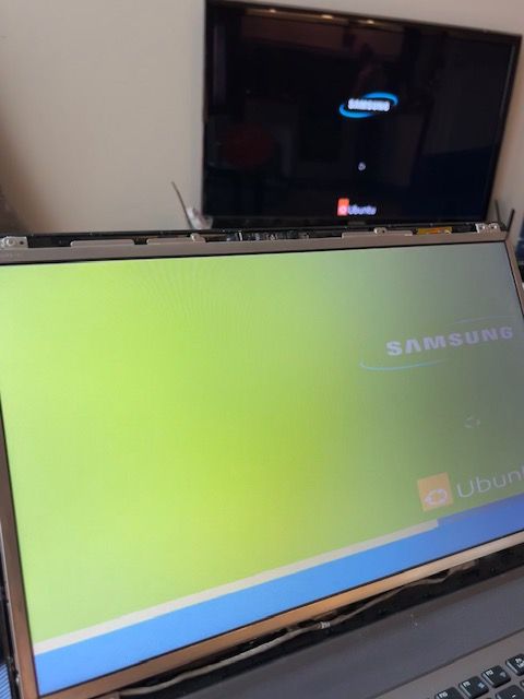

    Dzień dobry. Jak w temacie może ktoś zechce podpowiedzieć. Laptop Samsung NP550p7c przypuszczalnie z problemem z matrycą. Początkowo przy poruszaniu klapy pojawiały się podłużne pasy w różnych miejscach, albo był poprawny obraz. Po podłączeniu do telewizora po HDMI obraz zawsze poprawy. Po wymianie taśmy do matrycy początkowo obraz poprawny, jednak po kilku dniach przy włączaniu obraz jest nienaturalnie rozciągnięty w poziomie i dodatkowo podświetlony na niebiesko, różowo lub zielonkawo. Tym samym czasie na telewizorze zawsze poprawny (zdjęcie w załączniku). Przypuszczam, ze jest to uszkodzenie matrycy, ale chciałbym zasięgnąć opinii bardziej doświadczonych osób, czy może być to jeszcze coś innego, co mógłbym sprawdzić w warunkach domowych i wykluczyć wymianę matrycy, skoro zdarzało się, że obraz był poprawny?
    Laptop Samsung z problemem z wyświetlaniem obrazu na matrycy, obok telewizor z poprawnym obrazem.
    Na to wygląda skoro na zewnętrznym źródle obraz jest OK i taśma matrycy został wymieniona.
    Może to po prostu zbieg okoliczności, a równie dobrze problem może być w matrycy oraz taśmie. Najlepiej byłoby podstawić jakąś inną matrycę dla testów, skoro po wymianie taśmy przez chwilę było dobrze i nadal jest problem. Mało prawdopodobne, aby nowa taśma uszkodziła się po kilku dniach.
