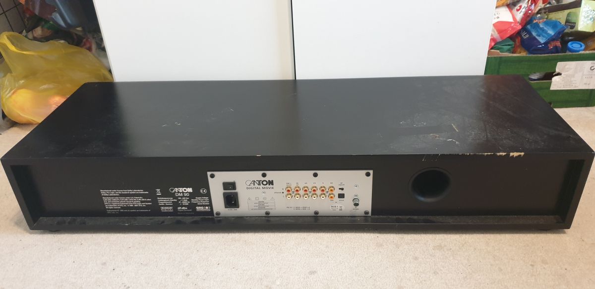

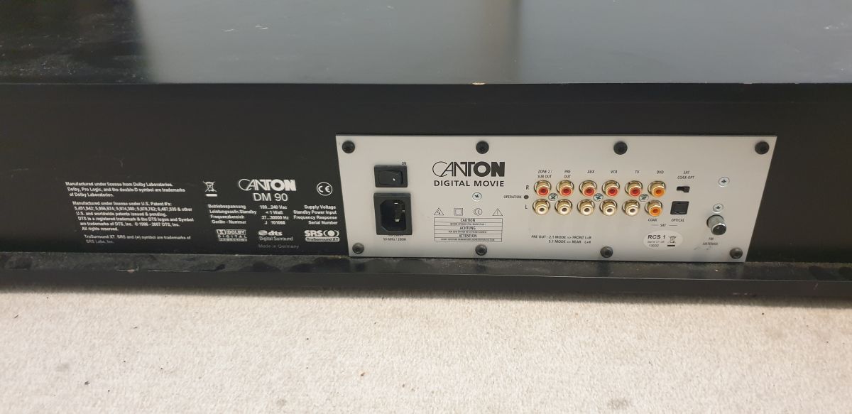

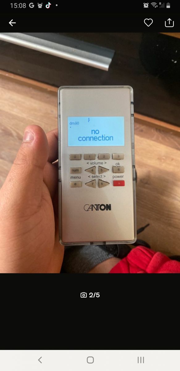

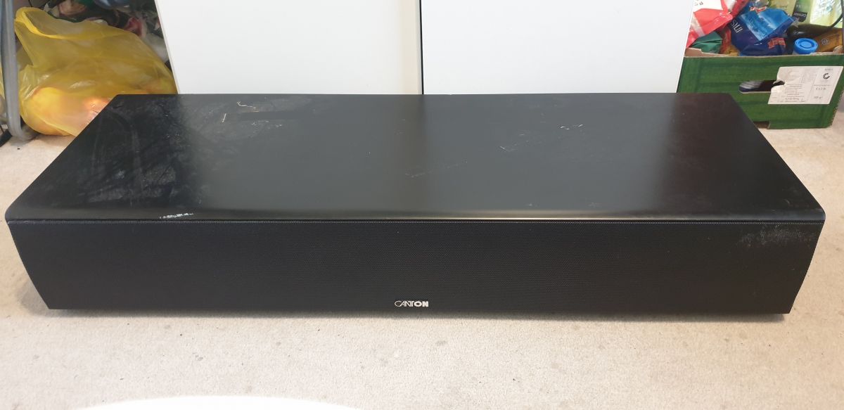

    Posiadam sonudbar Canton DM90. Lecz bez pilota go nie uruchomię. Ma ktoś może na sprzedaż taki pilot. Lub czy jakiś zamiennik by podpasował. Ewentualnie czy w inny sposób by się go uruchomiło??
    Soundbar Canton DM90 leżący na podłodze. Soundbar Canton DM90 widoczny z tyłu, pokazujący różne złącza i porty. Panel tylni soundbara Canton DM90 z różnymi portami wejściowymi i wyjściowymi. Pilot do soundbara Canton DM90 ze wskazaniem no connection na ekranie.

    Witam, jeżeli nie masz oryginalnego pilota, jest to zwyczajny elektrośmieć. Pierwsze soundbary Cantona, tekie jak ten DM90 czy DM70 lub BRA1 mają sterowanie radiowe za pomocą anteny, natomiast nowsze po IR. Pilot jest przypisany do konkretnego egzemplarza, dlatego też nie ma zamienników. Musisz znaleźć najlepiej uszkodzony drugi taki model z pilotem i przełożyć płytkę z odbiornikiem. Jest wpinana w płytę główną.
