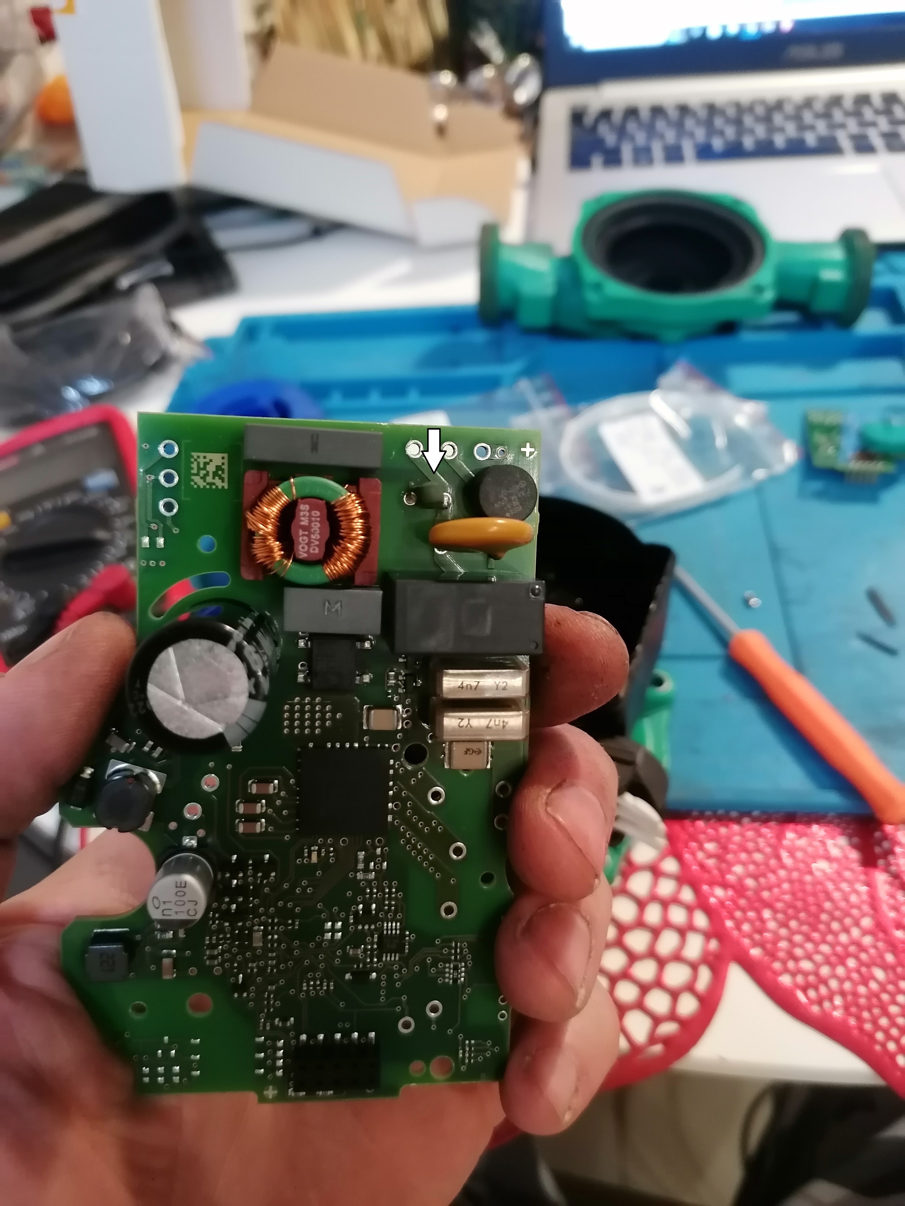

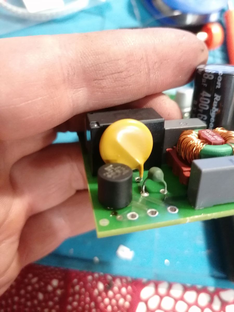

    Witam. Mam prośbę o identyfikację elementu na płycie, element oznaczony strzałką.
    Kolor zielony z napisem L, czy on działa jako "bezpiecznik"?

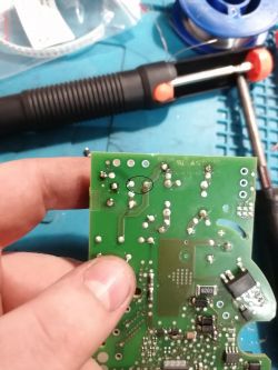

    Płytka elektroniczna trzymana w ręce z widocznymi elementami elektronicznymi, w tym okrągły żółty element. Płytka drukowana trzymana w dłoni z widocznymi elementami elektronicznymi, w tle narzędzia.
    Lepszych zdjęć nie umiem zrobić, na elemencie jest jedynie litera L

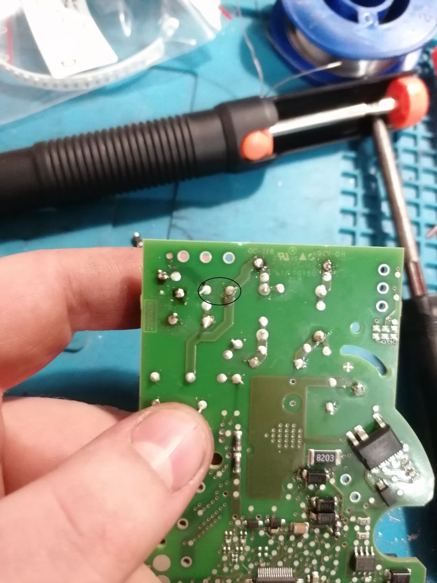

    Płytka drukowana trzymana w dłoni, z zaznaczonym elementem z literą L.
    tutaj zaznaczone gdzie element się znajduje :)

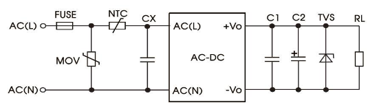

    Są widoczne 3 elementy zabezpieczające:
    - bezpiecznik kubkowy TR5
    - warystor TVR
    - termistor NTC
    Zobacz który jak idzie i będziesz miał odpowiedź.
    Schemat obwodu z bezpiecznikiem, warystorem i termistorem.

    Dziękuję za pomoc.
    Czyli to musi być termistor NTC? Czy on posiada jakieś "parametry"? W jaki sposób go dobrać?
    Ponieważ ten żółty to WE-S 542711

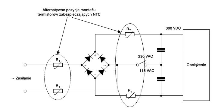

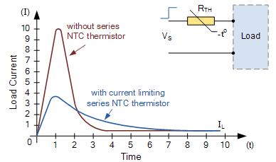

    Termistor równie dobrze może być umieszczony na "linii N" jak to nazwałeś. Sprawdź czy leży on szeregowo w gałęzi (N) lub (L) do mostka prostowniczego. Równie dobrze termistor może być umieszczony za mostkiem. Z oszczędności często zamiast termistora jest zwykły rezystor ograniczający prąd. Jak wiadomo na każdym elemencie biernym przez który przepływa prąd, występują straty energii. Dąży się, aby te straty były jak najmniejsze. Dlatego termistor musi być odpowiednio dobrany, aby spełniał swoją funkcję, pełnił rolę zabezpieczenia układu, czyli ograniczał prąd rozruchowy (tłumienia impulsów prądu rozruchowego) i zarazem nie był za duży (wydzielana moc na jego rezystancji), aby nie powodować nadmiernych strat.
    Schemat elektryczny ukazujący alternatywne pozycje montażu termistorów NTC. Wykres porównujący prąd obciążenia z termistorem NTC i bez niego.

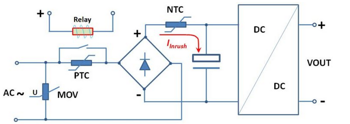

    Niekoniecznie, w zależności od zastosowania, może też być zastosowany termistor typu PTC jako zabezpieczenie przed przeciążeniem, na przykład na wypadek zwarcia w układzie. Tutaj sprawdź różnicę między termistorem NTC a PTC.
    Termistor PTC także może być zastosowany w roli ograniczenia prądu rozruchowego, np. w sytuacjach częstego włączania-wyłączania, czy uruchamiania urządzenia w podwyższonej temperaturze, czyli wtedy kiedy termistor NTC nie zdążył ostygnąć i jego rezystancja jest niska, a więc wówczas nie zdążyłby ochronić przed nadmiernym prądem. Przykład:
    Schemat elektryczny z termistorami PTC i NTC.

    Można zmierzyć, można zasymulować układ w programie, można wyliczyć, na wszystko są wzory. Można też doświadczalnie, w zależności od mocy urządzenia, można też po opisie lub po wyglądzie dopasować.
    Sądząc po kondensatorze filtrującym 68uF/400V, płytka o mocy z 40W.
    Więc termistor NTC 5 Ohm 8A powinien tu wystarczyć.
    Zauważ, że to tylko moje domysły. Nie napisałeś od czego jest ta płytka.
    A poza tym, ten termistor, nie daje się zmierzyć? Nie wygląda, aby był przegrzany.
