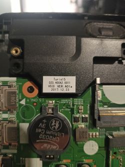

    Witam poszukuję wsadu Bios do Dell Inspiron 15 3000.
    Bios 25b128csig.
    Service Tag 215HLl2
    Zdjęcie wnętrza laptopa Dell Inspiron 15 3000 z widocznym oznaczeniem płyty głównej i baterią litową CR2032.
    Jeżeli ktoś ma i może udostępnić to poproszę.

    Podaj oznaczenie płyty i obsadę układową.

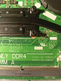

    O to chodziło?

    Sprawdź załącznik i daj znać czy zadziała.

    Witaj jednak chyba nie będzie to wina biosu bo po wgraniu nadal ten sam efekt czyli wentylator startuje na 5s po czym się wyłącza, kolor matrycy w tym czasie zmieni się na bardziej czarny i to wszystko. Jeszcze jak się włączał to pokazywał problem z biosem ale to chyba nie to.

    Co poza programowaniem BIOS zostało sprawdzone? Wszystkie przetwornice startują? Przy zasilaniu z samej baterii ten sam efekt? Grafika zintegrowana czy dedykowana?

    Wymiana płyty głównej.
