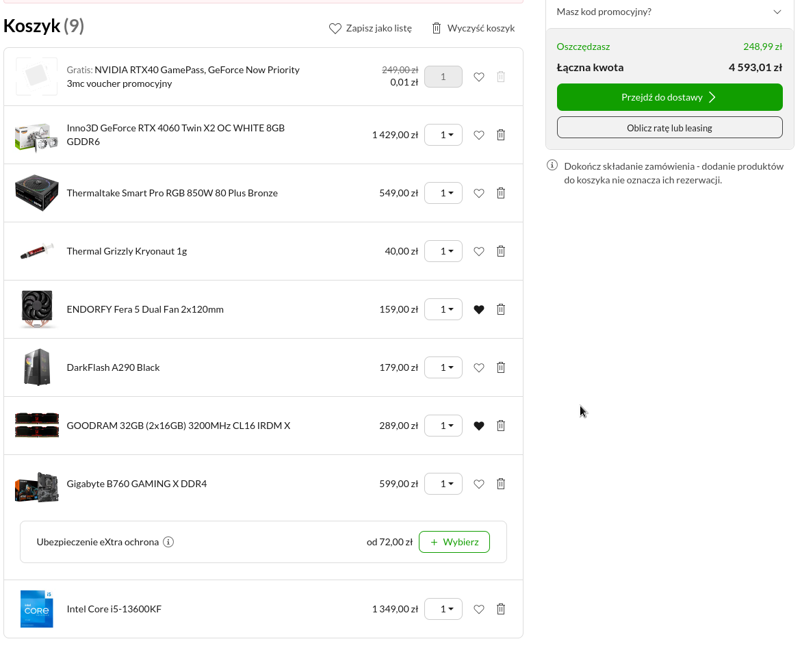

    Zrzut ekranu koszyka zakupowego z różnymi komponentami komputerowymi.
    Ewentualnie można zamienić z i5-13600KF na i5-13400F, wtedy mamy 1350 vs 970 na tą chwilę, dokładamy dysk ale i tak z licencją podejdzie pod 5000.

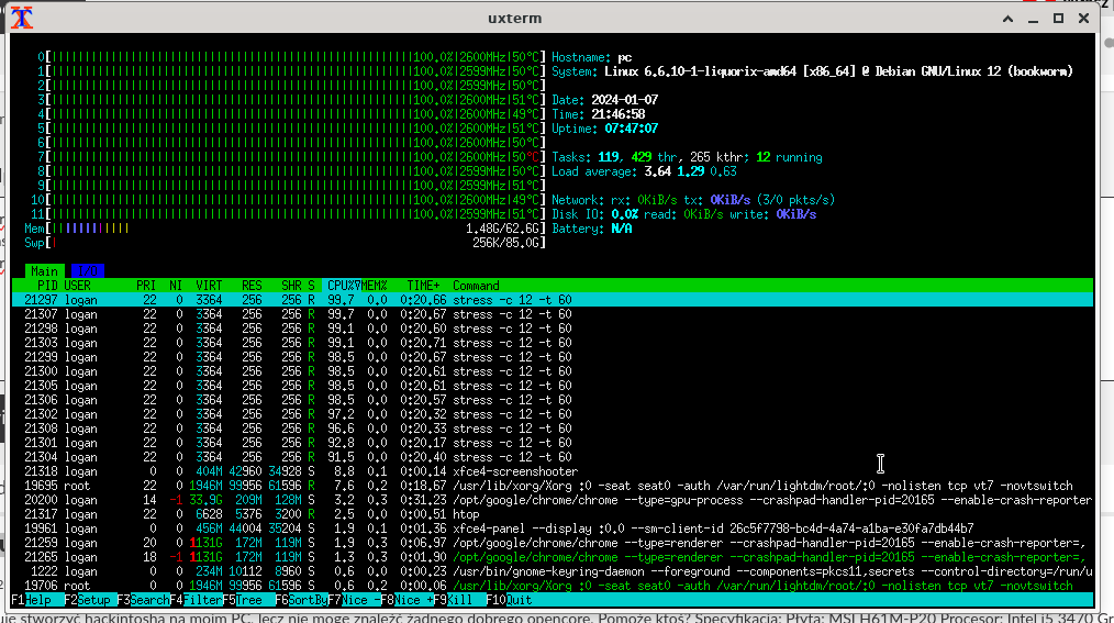

    A jesteś pewien, tego co piszesz? OS (jak i bios) twierdzą coś innego:
    Zrzut ekranu terminala systemu Linux z uruchomionym narzędziem do monitorowania procesów.
    Wydajnościowo i tak jest ok.

    A zobacz sobie co pokazuje wyżej zrzut ekranu. Tam jest 2600MHz w stresie jak w i w stanie spoczynku czyli - u mnie - tak ma być. Poza tym wycinek:
    # cat /proc/cpuinfo napisał:
    processor : 11
    vendor_id : GenuineIntel
    cpu family : 6
    model : 167
    model name : 11th Gen Intel(R) Core(TM) i5-11400 @ 2.60GHz
    stepping : 1
    microcode : 0x5d
    cpu MHz : 2600.000
    cache size : 12288 KB
    physical id : 0
    siblings : 12
    core id : 5
    cpu cores : 6
    apicid : 11
    initial apicid : 11
    fpu : yes
    fpu_exception : yes
    cpuid level : 27
    wp : yes
    flags : fpu vme de pse tsc msr pae mce cx8 apic sep mtrr pge mca cmov pat pse36 clflush dts acpi mmx fxsr sse sse2 ss ht tm pbe syscall nx pdpe1gb rdtscp lm constant_tsc art arch_perfmon pebs bts rep_good nopl xtopology nonstop_tsc cpuid aperfmperf tsc_known_freq pni pclmulqdq dtes64 monitor ds_cpl vmx est tm2 ssse3 sdbg fma cx16 xtpr pdcm pcid sse4_1 sse4_2 x2apic movbe popcnt tsc_deadline_timer aes xsave avx f16c rdrand lahf_lm abm 3dnowprefetch cpuid_fault epb ssbd ibrs ibpb stibp ibrs_enhanced tpr_shadow flexpriority ept vpid ept_ad fsgsbase tsc_adjust bmi1 avx2 smep bmi2 erms invpcid mpx avx512f avx512dq rdseed adx smap avx512ifma clflushopt intel_pt avx512cd sha_ni avx512bw avx512vl xsaveopt xsavec xgetbv1 xsaves dtherm arat pln pts vnmi avx512vbmi umip pku ospke avx512_vbmi2 gfni vaes vpclmulqdq avx512_vnni avx512_bitalg avx512_vpopcntdq rdpid fsrm md_clear flush_l1d arch_capabilities
    vmx flags : vnmi preemption_timer posted_intr invvpid ept_x_only ept_ad ept_1gb flexpriority apicv tsc_offset vtpr mtf vapic ept vpid unrestricted_guest vapic_reg vid ple pml ept_mode_based_exec tsc_scaling
    bugs : spectre_v1 spectre_v2 spec_store_bypass swapgs mmio_stale_data retbleed eibrs_pbrsb gds
    bogomips : 5184.00
    clflush size : 64
    cache_alignment : 64
    address sizes : 39 bits physical, 48 bits virtual
    power management:
    Tak jest praktycznie na każdym rdzeniu prawie cały czas. Więc i tak bym obstawał przy swoim że mając większy budżet można iść spokojnie w i7-14***KF. W przypadku tego wątku zostaje i5.
