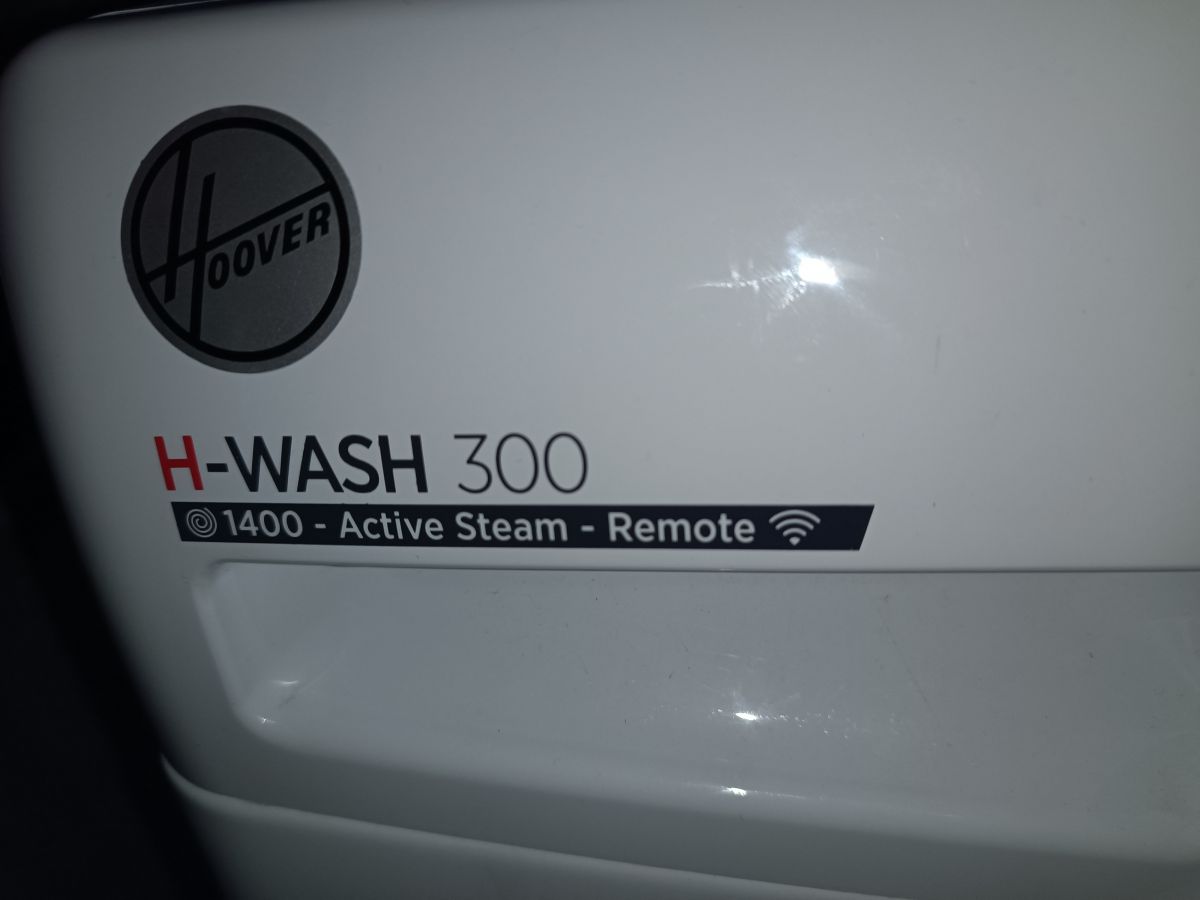

    Pralka uruchamia się normalnie, wszystkie tryby prania działają, to znaczy pompa ciągnie wodę, a także wypompowuje, jednak bęben kompletnie nie kręci, to dziwne, bo nie wyskakuje żaden błąd?
    Zbliżenie na logo Hoover oraz oznaczenie modelu pralki H-WASH 300.

    Sprawdź czy pasek nie spadł i zweryfikuj stan szczotek silnika, czy nie są zużyte.

    Gdyby spadł pasek pewno byłoby słychać sam silnik. Ale szczotki to bardzo dobry trop - walczylem z tym kiedyś w Amice i nieźle robiły mnie te szczotki w konia.

    Pasek na miejscu, wyglada wszystko OK, pralka ma rok czasu, czy to mozliwe ze sie szczotki juz skonczyly?

    Raczej mało prawdopodobne. Chyba, że pierzesz baaaaaaardzo dużo. Przy stosowaniu tanich zamienników często się zdarza, że żywotność szczotek jest sporo mniejsza, ale z tego co rozumiem to tutaj wszystko fabryczne. Jeśli to nowa pralka ze sklepu i masz ją rok, to nadal obejmuje ją gwarancja.

    W tej Amice szczotki skończyły się zaskakująco szybko ale to nie był rok. Bardziej dwa plus. Podpięcie miernika na zaciski silnika wiele by pokazało. Ale jak ma rok to gwarancja!

    Witam, wirowanie 1400 obr./min. wątpię, że przy silniku są szczotki.

    Faktycznie, przeoczyłem to. Najlepiej będzie, jak autor wrzuci zdjęcie tabliczki znamionowej.
