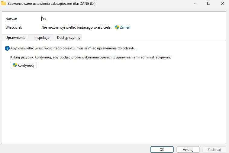

    Kliknąłem na zmianę zabezpieczeń dostępu: "coś się wykonuje", ale pierwszy raz takie coś widzę i z tego co widzę będzie to długooo trwało

    Mam okienko: "ustawianie informacji o zabezpieczeniach" i cały czas widzę wyświetlane nazwy folderów z tej partycji - coś się dzieje - MOŻE BĘDZIE DOBRZE.
    Tętno 180/minutę :)

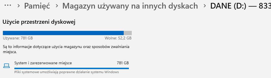

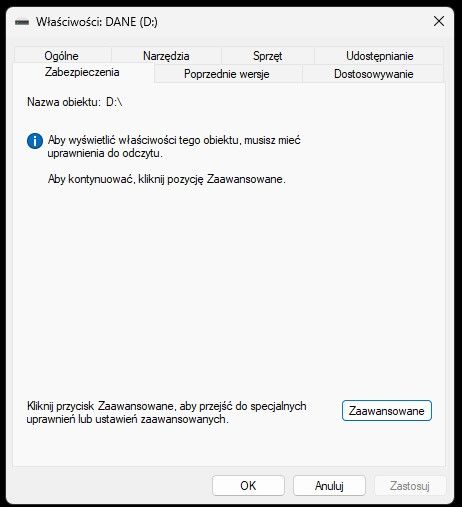

    Kurcze faktycznie dane są, ale nie mam pojęcia co dalej zrobić.
    Zrzut ekranu z użyciem przestrzeni dyskowej na dysku D. Zrzut ekranu właściwości dysku D pokazujący brak uprawnień do odczytu. Zrzut ekranu zaawansowanych ustawień zabezpieczeń dla dysku D:\

    SZANOWNI PAŃSTWO UDAŁO SIĘ!
    ufff... kamień z serca :)
    Musiałem dodać uprawienia dla WSZYSCY by mieć dostęp do danych.
