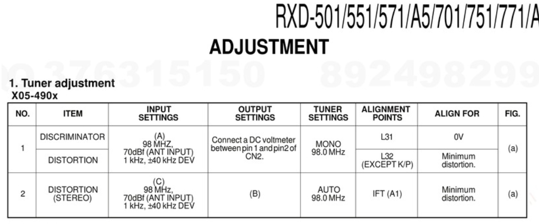

    Witam, pytanie dotyczy wieży Kenwood XD-501, a właściwie bardzo słabej pracy głowicy UKF. Czegokolwiek bym nie podłączył do wejścia antenowego (antena pasywna, aktywna, dipol i inne), efekt jest taki sam - bez anteny szum i brak czegokolwiek, po podłączeniu którejś z anten szukanie stacji z automatu nie działa, ręcznie mogę ustawić między innymi RadioZet czy RMF FM, ale sygnał jest na tyle słaby, że jakiś tam sygnał jest, ale brak jest RDS, sygnału stereo. Czy to znaczy, że głowica UKF "zakończyła swój żywot?".
    Następne pytanie - jaka to jest głowica, gdzie można taką kupić i czy wystarczy tylko ją wymienić bądź czy trzeba jeszcze coś dostrajać?
    Lutownicę umiem trzymać i posługiwać się odsysaczem, ale co do strojenia, to...

    Ja bym najpierw sprawdził dostrojenie dyskryminatora. Według instrukcji, którą znalazłem (nie jestem pewny, czy do tego modelu pasuje, bo w oznaczeniu jest RXD-501, a Ty masz XD-501), wychodzi na to, że trzeba podłączyć woltomierz między stykami 1-2 złącza CN2 i ustawić zero napięcia, kręcąc cewką L31. Pomiar należy robić na jakimś silnym sygnale stacji.
    Tabela dostrajania tunera dla modeli RXD-501/551/571/A5/701/751/771.
    Co do pytania o głowicę, powinna się nadać tzw. popularna "Gloria".

    Dzięki za odpowiedź, co do regulacji, spróbuję, może to coś da. 🧐 A jeżeli chodzi o tę ewentualną wymianę głowicy, to potrzebna będzie jakaś dodatkowa specjalistyczna regulacja?

    Żadnych regulacji po wymianie głowicy nie trzeba, bo filtry w głowicy są strojone automatycznie napięciem warikapów. Ewentualnie poziom bramki szumu może się nieznacznie zmienić. Według instrukcji serwisowej służy do tego ten potencjometr VR1, który widać na zdjęciu. Służy on do regulacji bramki szumu skanera częstotliwości, żeby skaner wiedział, na jakich stacjach ma się zatrzymać.

    Wyreguluj zero dyskryminatora według opisu powyżej. Opis usterki pasuje w stu procentach do tego problemu, głowicę zostawiłbym w spokoju.
    Warto regulacji dokonywać jakimś plastikowym śrubokrętem, gdyż metalowy oddziaływuje na regulację i po jego przystawieniu odczyt napięcia jest nieco zniekształcony.

    Cześć, zrób dokładnie to, co napisał James596, nie ruszaj głowicy. Dostrój ręcznie do stacji i delikatnie pół obrotu w lewo lub prawo rdzeniem cewki dyskryminatora. To częsta przypadłość tego sprzętu. Powodzenia.

    Miałem taki przypadek w kilku miniwieżach. Radio odbierało, ale poziom sygnału był zauważalnie zaniżony, jak przy kiepskiej antenie. Tuner nie wskazywał ikony "tuned" ani tym bardziej stereo. Automatyczne wyszukiwanie nie potrafiło odnaleźć stacji, wymagane było strojenie ręczne. Regulacja zera dyskryminatora przywróciła właściwy poziom sygnału.
    Charakterystycznym objawem był też fakt, że stacja odstrojona o 0,05 MHz odbierała nieco lepiej niż na właściwej częstotliwości - niech autor sprawdzi, czy taki objaw występuje u niego.

    Za radą kolegów @James596 i @hektar Zahle.r podłączyłem miernik, który wskazał 2,23 V. Delikatnie pokręcając, ustawiłem 0 V (no, prawie ;)) i wszystko wróciło do normy - pojawiły się dawno nie widziane RDS, stereo i cała reszta. Wielkie dzięki Panowie, koledzy. Pozdrawiam.
