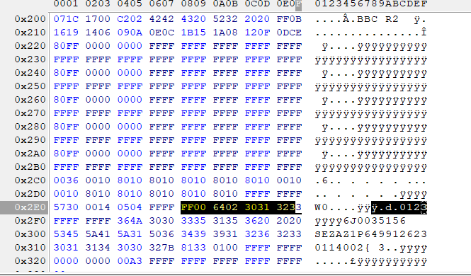

    Witam, proszę o kod do radia
    6J0035156
    SEZAZ1P
    zrzut z pamięci 24c16
    Jeśli jest możliwość to bardzo proszę o informację czym da się wyliczyć kod z tego wsadu. Może być na pw. Próbowałem różnych i nic Mi nie wychodzi.

    Zrzut ekranu pliku wsadowego z zapisanymi wartościami heksadecymalnymi i tekstowymi.
    Dodałem jak kolega na Priv napisał ominięcie szyfrowania i zmianę kodu na 0123.
    Ale radio nie przyjmuje kodu, kod 1 teraz kod2 i zablokowane. Widzę że jest zapisany we wsadzie bit 2 więc pewnie on odpowiada za blokadę. Po daniu 00 blokady nie ma.
    Lecz kodu dalej nie przyjmuje. Może tu w procku jest zapisany też kod i muszą one być zgodne. Dlatego proszę o wyliczenie kodu z oryginalnego pliku.

    original code is 1812

    Niestety tamto radio nie ruszyło z żadnym kodem. Zakupiłem inną sztukę. Podsyłam nowy wsad i proszę ponownie o pomoc.

    that would be code 1750

    Kod działa, dziękuję wszystkim za pomoc.
