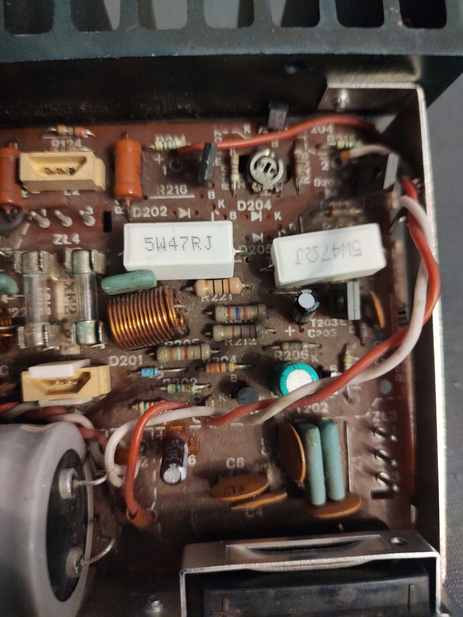

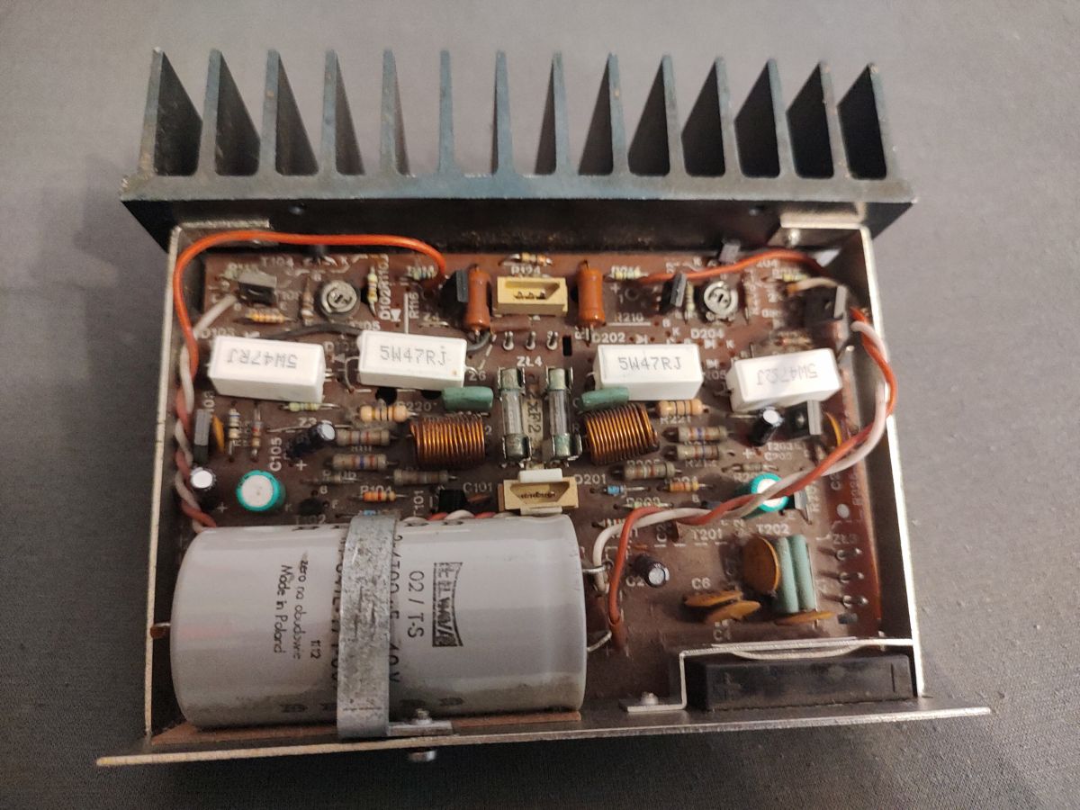

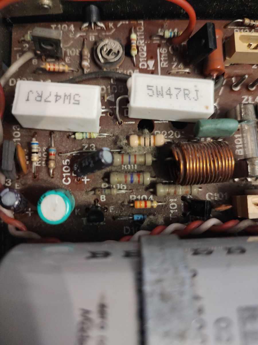

    Mam problem z at9100 bo wymieniałem części i testowałem w pewnym momencie coś zaczeło strzelać szybko odłączyłem od prądu spalił się bezpiecznik od tego momentu coś jest z końcówką mocy mianowicie gdy jest podłączona prawy kanał gra ultra cicho i jest przester a lewy w ogóle nie działa. lewy jak prawy działał to musiałem mieć min 7 żeby nie muzyka była głośniejsza od buczania prawy miał to samo ale znacznie ciszej buczał bo wysarczyło dać na 2 i nie słychać było buczenia bezpieczniki sprawdzone i są sprawne. Może to transformator
    Proszę o pomoc bo nigdzie nie widziałem podobnego tematu.
    Moduł końcówki mocy z odsłoniętą płytką obwodów i radiatorami. Zbliżenie na płytkę drukowaną z różnymi komponentami elektronicznymi, w tym rezystorami, kondensatorami i cewką. Zbliżenie na wnętrze wzmacniacza z widocznymi elementami elektronicznymi. Płytka drukowana wzmacniacza z licznymi punktami lutowniczymi.
    Tak jeszcze dopowi tuner działa nic mu nie jest na szczęście i odbiera stereo
  • #2 20907308
    SlawekKedra
    Posty: 16675
    Pomógł: 1568
    Ocena: 1931
    Które części i w jakim celu?
    Gdzie konkretnie strzelało? Są jakies ślady po tym strzelaniu na elementach lub ścieżkach?

    Na płytce końcówki widzę chyba wymienione elektrolity (w oryginale nie miały czarnej folii). Sprawdź ze schematem, bodajże C102 lub C105 i odpowiadające im w drugim kanale miały błędnie fabrycznie nadrukowaną polaryzację na płytce drukowanej. Być może stąd ten „strzał”.

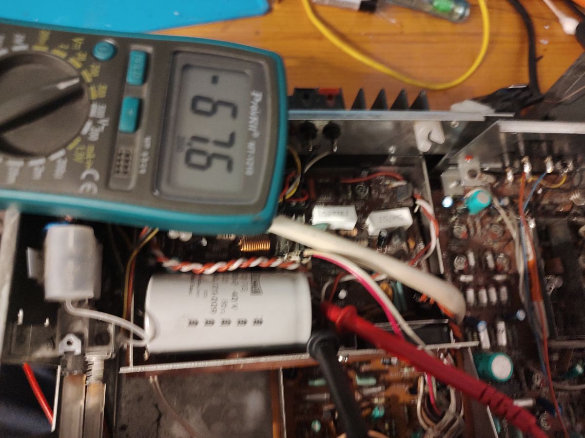

  • #13 20908893
    SlawekKedra
    Posty: 16675
    Pomógł: 1568
    Ocena: 1931

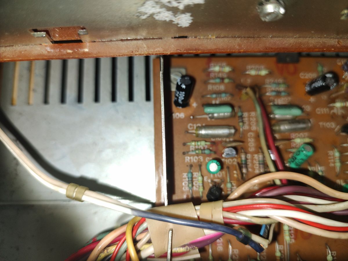

    Nie o to pytałem, chodzi mi o to czy w tej chwili jest to sprzęt skręcony, płytki podłączone normalnie czy też coś jest poodłączane, niekompletne. Np. zdjecia pokazuja odlączoną plytkę wzmacniaczy mocy. Ta płytka jest nadal odlączona?

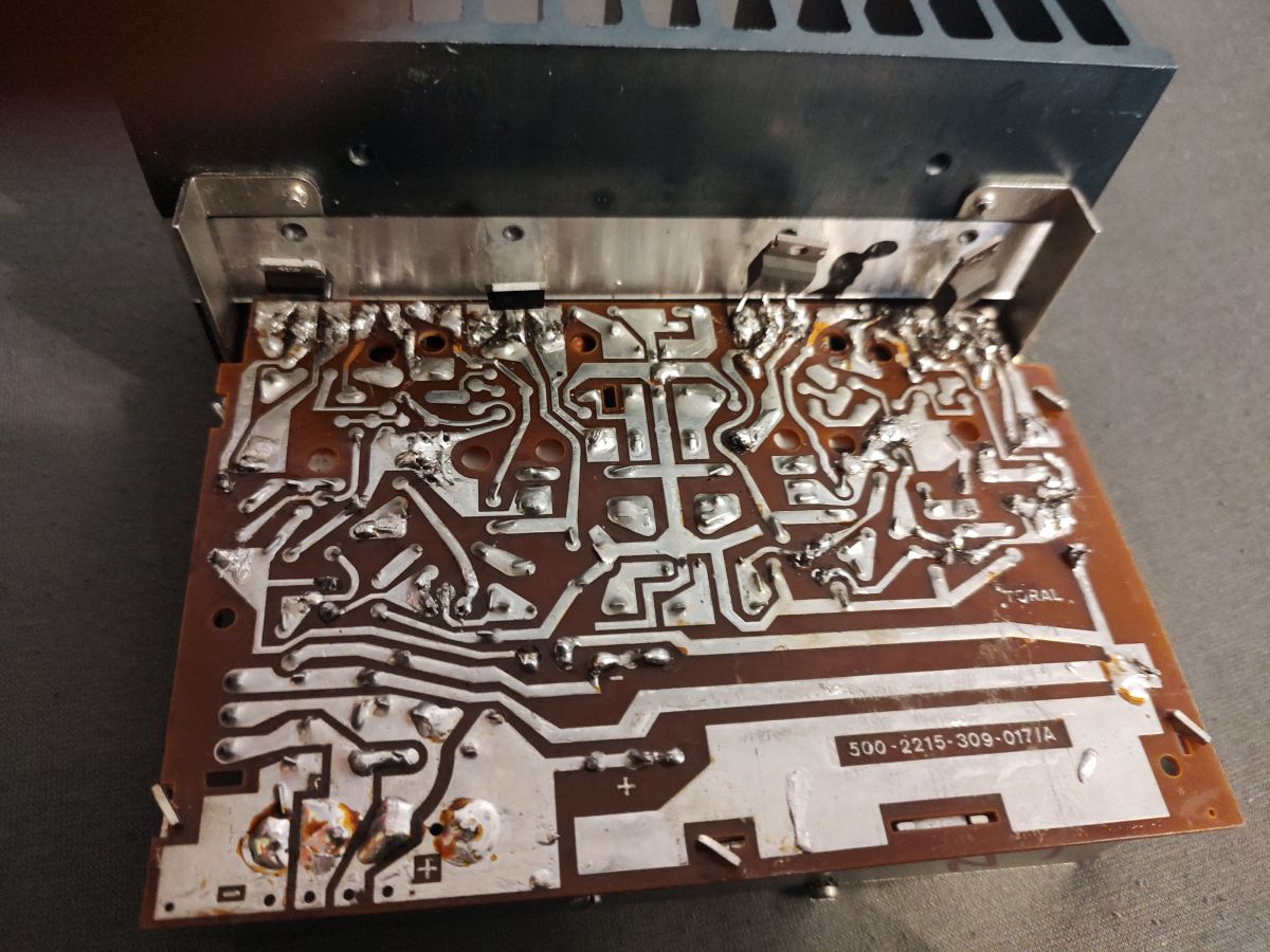

  • #15 20909859
    SlawekKedra
    Posty: 16675
    Pomógł: 1568
    Ocena: 1931
    Tranzystory masz nadal odkręcone od radiatora?
  • #17 20909913
    SlawekKedra
    Posty: 16675
    Pomógł: 1568
    Ocena: 1931
    Ok, wymontuj je i sprawdź. Nie montuj ich na razie nawet jeśli sprawne.
    Następnie doprowadź urządzenie do takiego stanu fizycznego w jakim było na poczatku.
    Po tych operacjach zmierz napięcia na emiterach T1 i T3 na płytce przedwzmacniaczy oraz na głównym kondensatorze na płytce wzmacniaczy mocy.

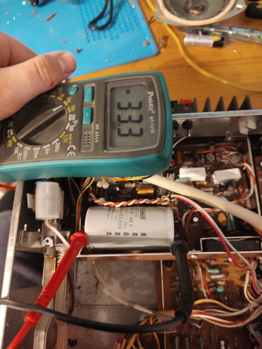

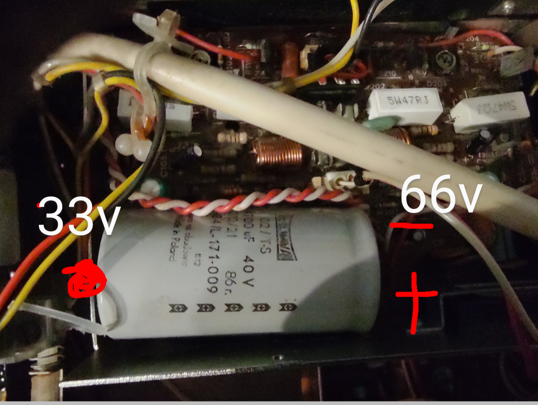

  • #21 20911006
    antekshimano
    Posty: 159
    Ocena: 2
    >>20909913
    Propo.tranzystora do czego przykładać plus bo zależy gdzie przyłoże to inne napięcia są. Jak do obudowy to ok32v
    >>20911005
    Plus miernika do tego co oznaczyłem kropką albo do minusa a minus miernika do plusa kondensatrora
    T103 jak plus do obudowy to 32v
    T101 jak do obudowy to ma 0.03v
    @SlawekKedra no co dalej
    A jeszcze to mam spalony rezystor r202 a nie widziałem go na schemacie podaż wartość
  • #22 20911058
    SlawekKedra
    Posty: 16675
    Pomógł: 1568
    Ocena: 1931
    To zdanie jest tak zbudowane że nie wiadomo o co w nim chodzi. Spróbuj jeszcze raz w zrozumiały sposób.

  • #24 20911074
    LEDówki
    Posty: 9475
    Pomógł: 1311
    Ocena: 2552
    Daj czarną sondę po lewej stronie i nie przekładaj jej. Czerwoną sondą zmierz napięcie na końcówka po prawej stronie kondensatora.
    Nie wiem skąd pomysł żeby mierzyć od napięcia ujemnego.

  • #28 20911087
    SlawekKedra
    Posty: 16675
    Pomógł: 1568
    Ocena: 1931
    Ujemna sonda powinna być przyłożona do obudowy głównego kondensatora lub do tej końcówki tego kondensatora która jest przyspawana do jego obudowy. Dodatnią sondą nalezy zmierzyć napięcia na + i - kondendsatora.
  • #30 20911091
    SlawekKedra
    Posty: 16675
    Pomógł: 1568
    Ocena: 1931
    Tam jest dwie końcówki kondensatora na których nalezy mierzyć a ty podajesz jedno napięcie. Napisałem wyraźnie że napięcia należy mierzyć na + i - kondensatora.
